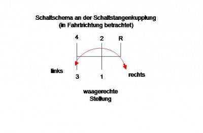

meine nächtlichen Aufzeichnungen haben mich nachdenklich gestimmt weil sie nicht passen können, denn der Rückwärtsgang liegt in der Nachbarschaft vom 2. Gang und nicht etwa vom ersten. :)
Deshalb eine Überarbeitung mit Bild von dem Schaltschema an der Schaltstangenkupplung. Das Entspricht quasi dem Schema auf dem Aschenbecher, nur eben ist das Bild auf den Kopf gestellt. :D
Wenn man das mit Thomas's (Tanjas&Thomas_T2b) Beschreibung vergleicht, sind wir uns leider nur mit dem Rückwärtsgang einig wenn ich das so richtig sehe. :?
Das wird sich aber auch aufklären denke ich einmal. :wink:

T2NJ72 hat geschrieben:Hallo Thomas,
Norbert ich glaube da hast du recht, ich hatte irgendwie im Kopf, dass die Leerlaufstellung im 3/4 Gang ist
und bin dann Gedanklich mit drücken des Schalthebels gedanklich vorgegangen. (Zu viel Alltagsfahrzeug im Kopf?!)
Aber du hast recht, der R-Gang liegt neben dem 2. Gang. Da kann meine Beschreibung nicht so ganz stimmen.
T2NJ72 hat geschrieben: Wenn man das mit Thomas's (Tanjas&Thomas_T2b) Beschreibung vergleicht, sind wir uns leider nur mit dem Rückwärtsgang einig wenn ich das so richtig sehe. :?
Wenn ich meine Behauptung neu aufstelle, werden wir uns schon einig.
Das müsste dann so passen, denke ich mal.
Drücken ohne drehen: 1. Gang
Ziehen ohne drehen: 2. Gang
Rechts drehen in Richtung Getriebe drücken: 3. Gang
Rechts drehen aus Getriebe raus ziehen: 4. Gang
Links drehen und ziehen: R-Gang

Tanjas&Thomas_T2b hat geschrieben:Wenn ich meine Behauptung neu aufstelle, werden wir uns schon einig.
:yau:
... entspricht nun auch exakt meiner Skizze wenn man diese auf den Kopf dreht ( weil ich im Gegensatz dazu als Bezug nach vorne geschaut habe). :thumb:
Einen 3. Versuch braucht es somit nicht. :lol:
