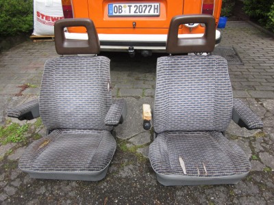

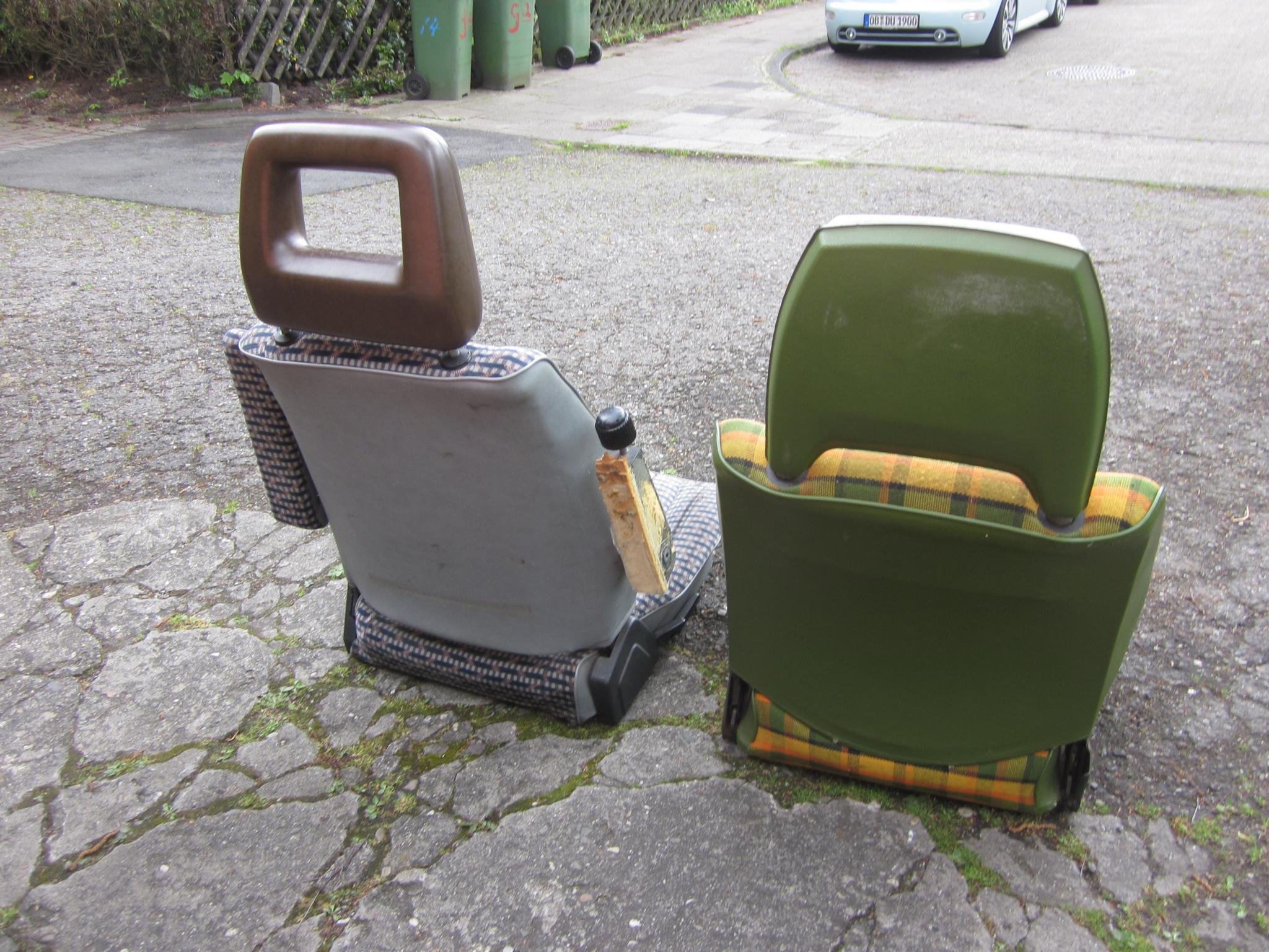

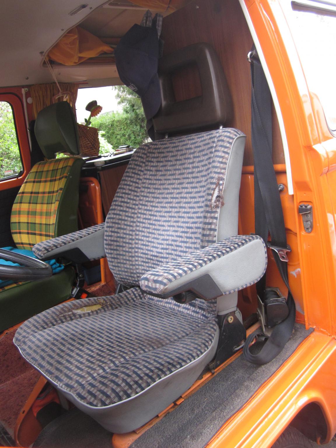

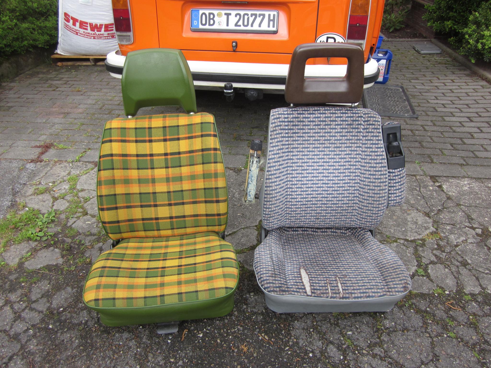

Die T3-ISRI-Sitze finde ich auch nicht schön im T2, aber die Pilotensitze passen sehr gut. Position beim Lenken ist genauso wie bei den orginalen T2-Sitzen, der Fahrersitz passt ja auch in die orginale Sitzschiene und die Sitze sind ja, wie man auf den Fotos sieht, nicht wuchtiger als die Orginalen. Hab Alt und Neu mal nebeneinander gestellt und den Pilotenfahrersitz vor dem polstern mal zur Probe eingebaut. Auf den Fotos sieht man die Sitze bevor sie beim Polsterer waren. Übrigens haben die T3-Sitze nur 120€ zusammen gekostet, der Polsterer hat 600€ genommen und der Stoff kostete beim Olaf 100 €. Da ich die alten Sitze für 699€ verkauft habe, habe ich für den Umbau nur 121€ bezahlt.
Martin
