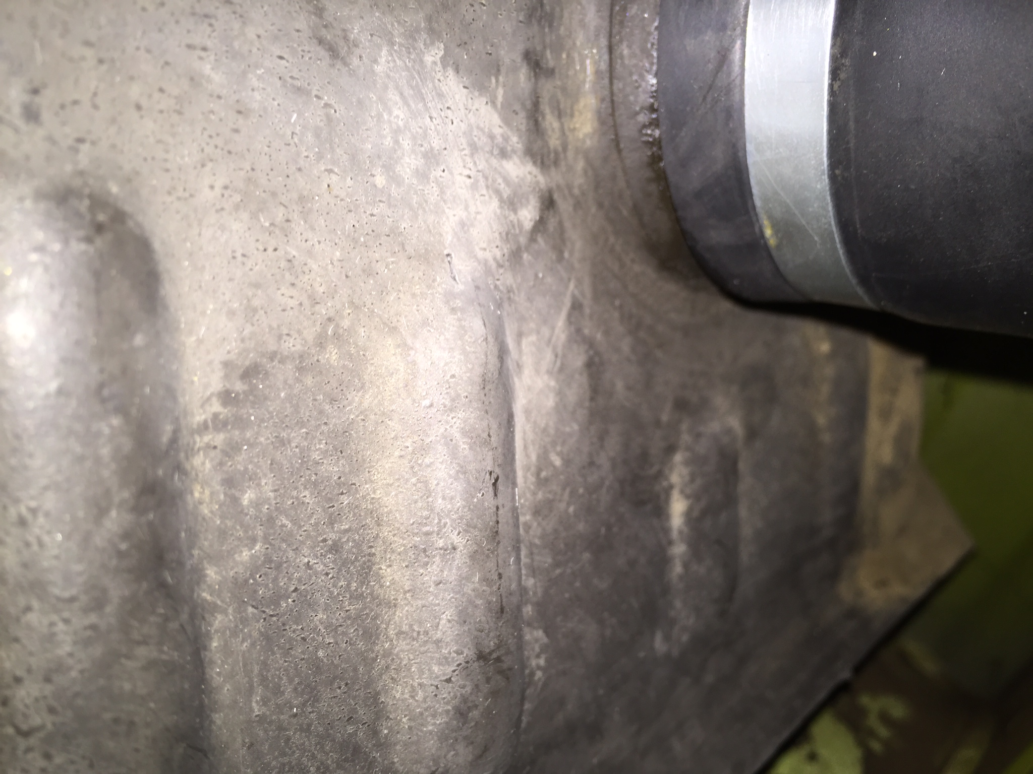

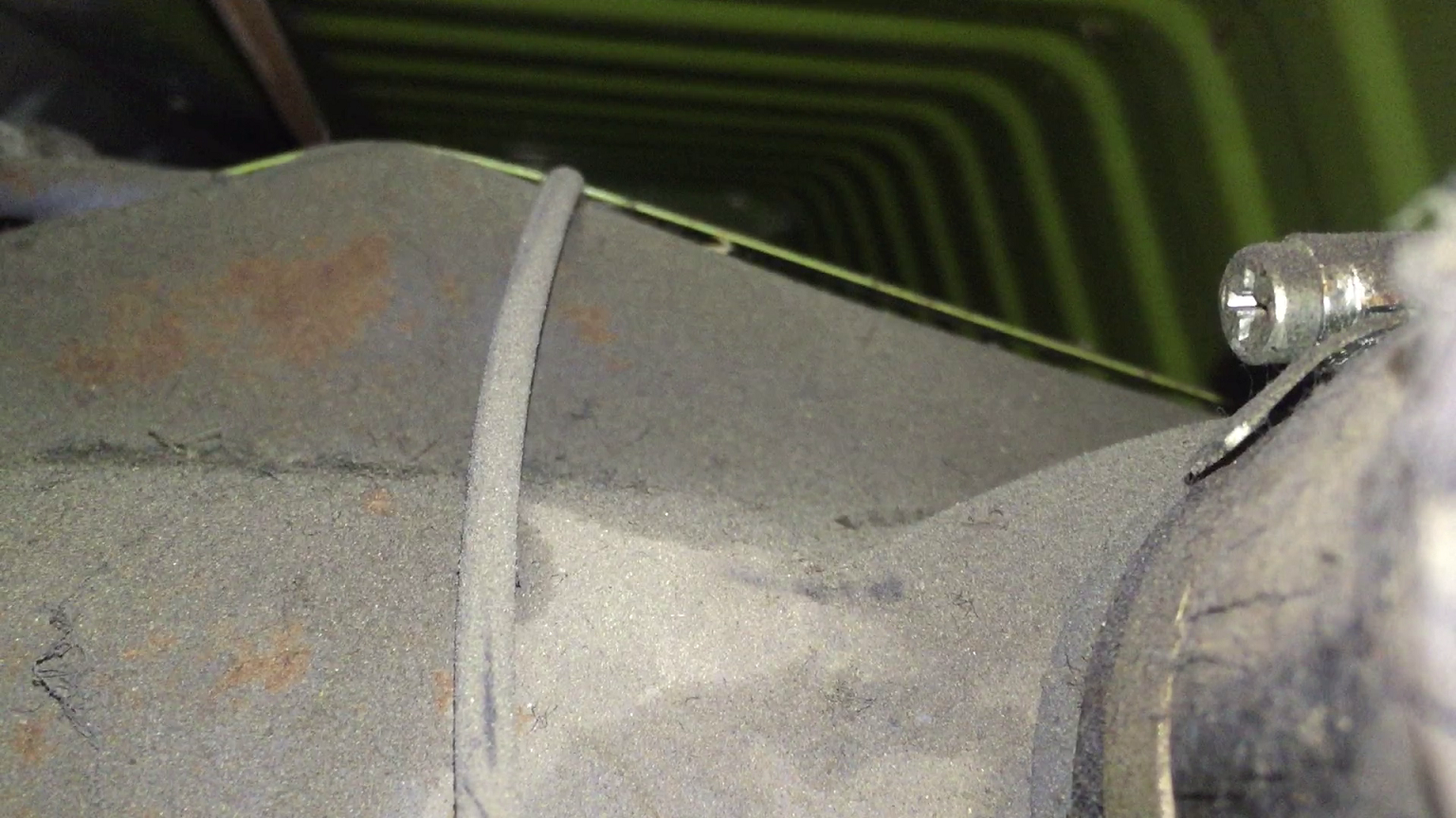

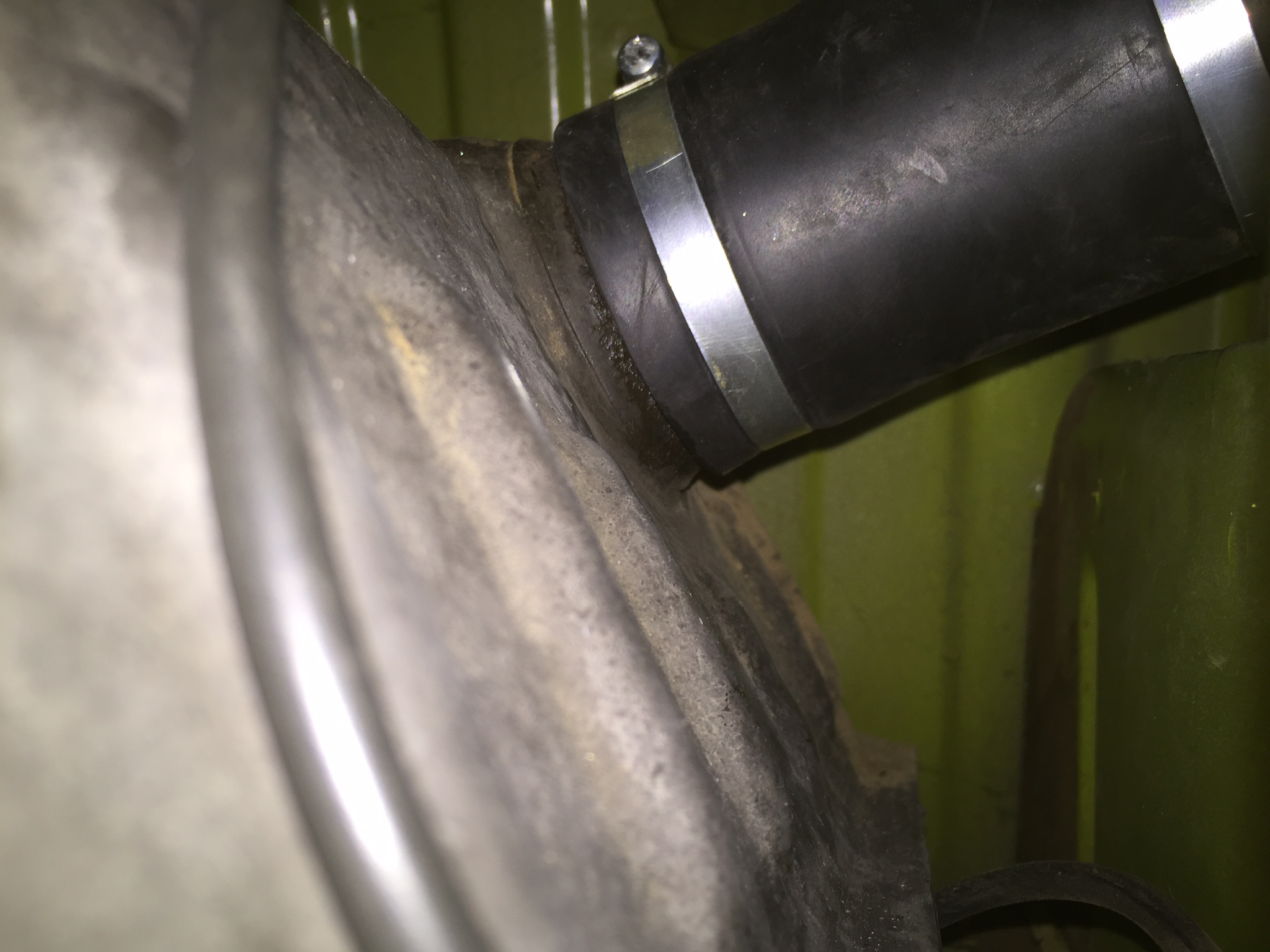

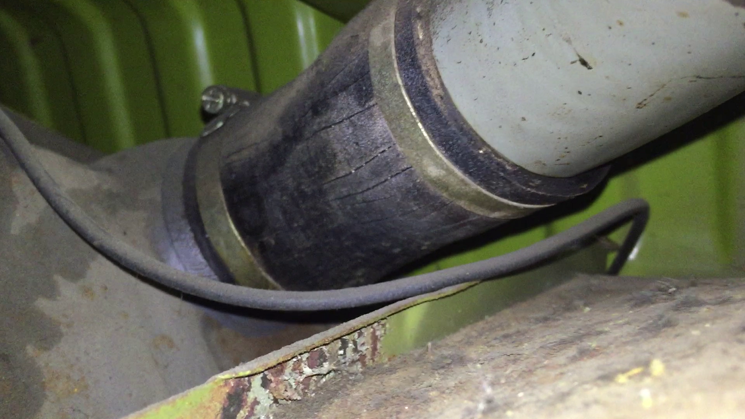

Hallo alle zusammen, kurze Zusammenfassung des Ergebnisses. Ich habe am Sonntag Nachmittag ca.2,5 Std. gebraucht um den 12 cm langen Schlauch anzubringen...... totale Fummelei ( ca. 1Ltr. Restbenzin plätscherte noch unters Auto, es stank toll
), da ich nur mit einer Hand arbeiten konnte war es echt schwierig. Der Durchlass zwischen Tank und Karosserie ist sehr eng! Nun sitzt er drauf.... Allerdings bin ich noch nicht ganz zufrieden, da der Schlauch nicht ganz am Tank anliegt. Die Schellen umfassen aber beide den Schlauch und liegen auch jeweils auf dem Metall auf ( wenn auch nur ganz knapp). Leider ließ sich der Schlauch nicht mehr verschieben....auch nicht mit roher Gewalt....
Nun hadere ich mit mir, ob ich das ganze noch einmal mache um besser am Tank anzuschließen
Ich habe nämlich diverse Berichte über abgefakelte Busse gelesen und bin ein wenig beunruhigt ob mein Ergebnis aureicht....Aber schaut euch die Bilder selbst an. Zumindest stinkt es jetzt kein bisschen mehr nach Benzin
VG
Karsti
VG
Karsti

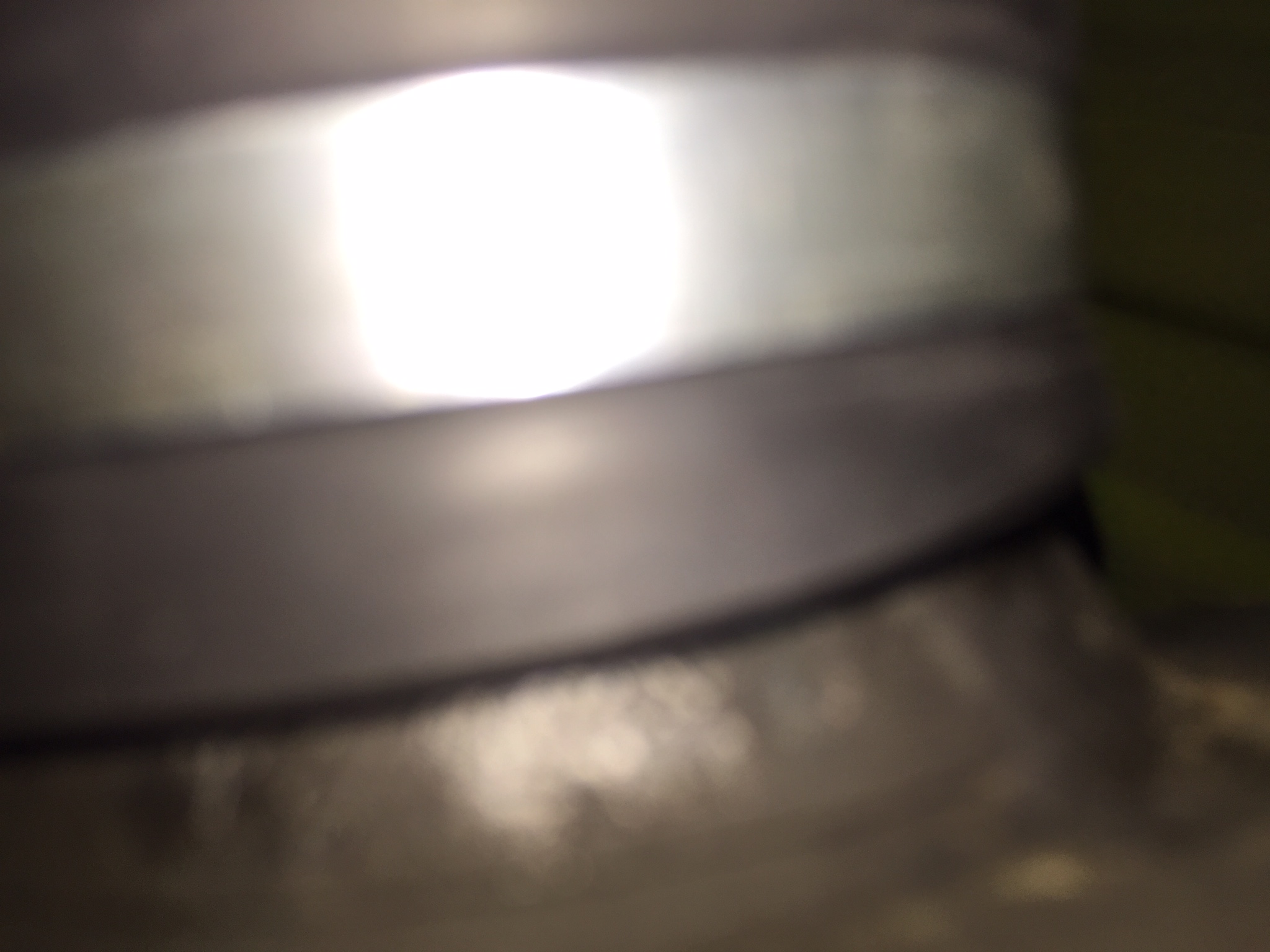

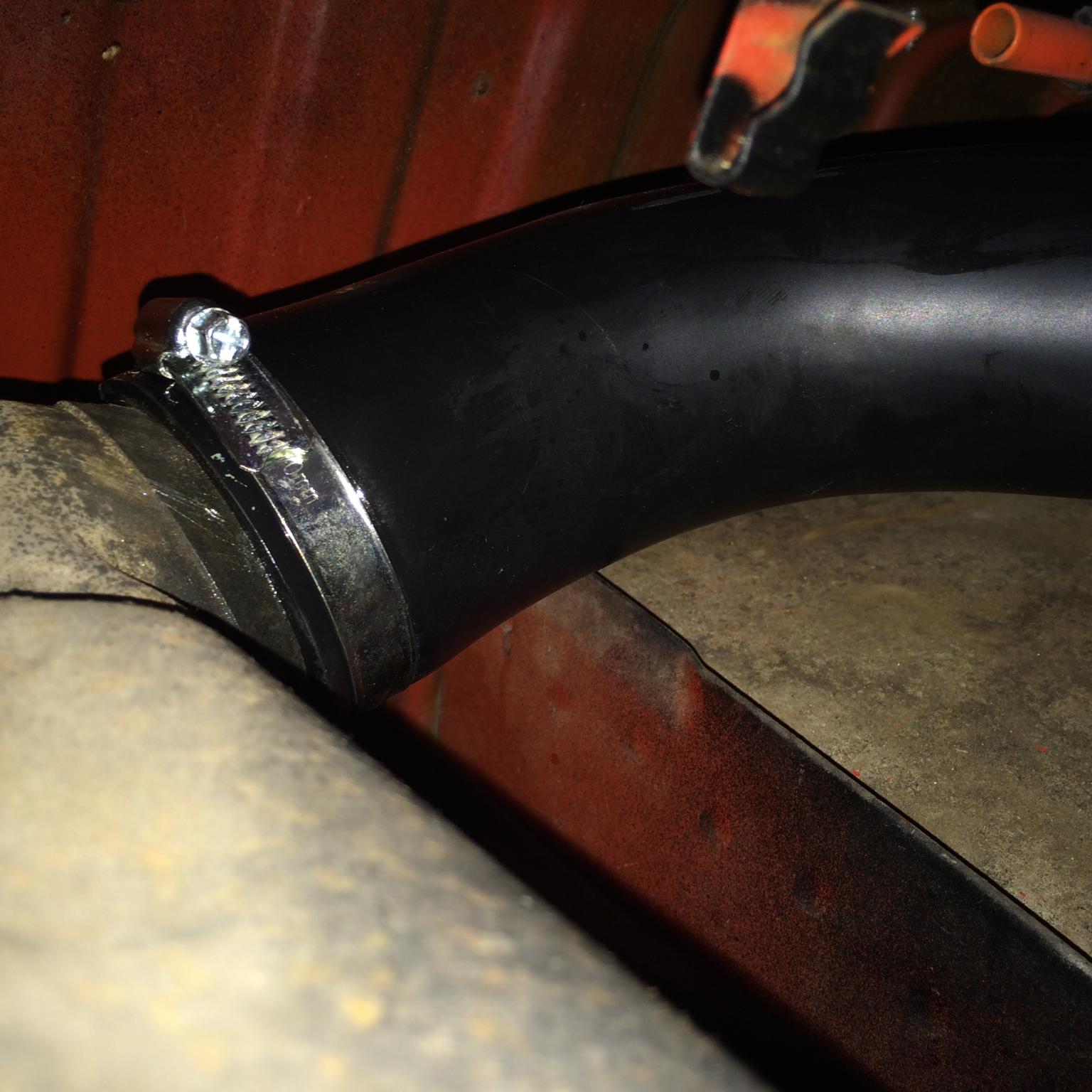

Hallo Karsti,
nach meinem Umbau sah der Anschluss so aus

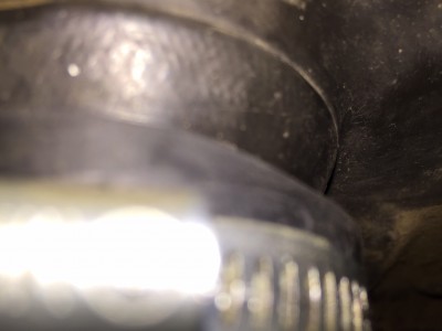

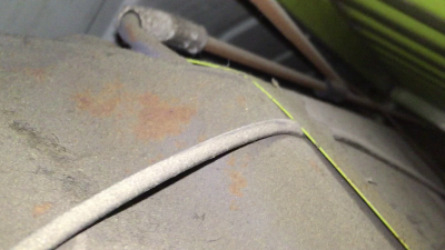

Hi Leute,
ich habe leider auch einen starken Benzingeruch beim Kurvenfahren! Im Stand ist es eigentlich ganz ok!
Ich habe dann gestern diese kleine Klappe rechts aufgemacht und mal hineingefilmt, leider bot sich mir ein erschreckendes Bild!
Der Tank scheint oben irgendwo ein Leck zu haben! Weiß jemand wofür zb. dieser Schlauch ist der herunterhängt? Die Tankentlüftung geht doch Kreuzweise links und rechts weg oder?
Auch wenn der Einfüllstutzen nicht mehr gut aussieht scheint hier nicht das Benzin auszulaufen! Jemand eine Idee?

Re: Starker Benzingeruch im rechten Lufteinlass!
wenn der Knallsaft oben leckt, kommt zusätzlich zu den beiden Schlauchstücken für die Entlüftung auch noch die Dichtung des Tankgebers in Frage. Das der Tank selber oben leck schlägt hab ich noch nicht gehört.
Mit dem hängenden Schlauch meinst du vermutlich das Kabel für den Tankgeber.
In beiden Fällen muss (wenn man es richtig machen will) die Schottwand entfernt werden. Dabei dann auch das kurze Schlauchstück des Einfüllstutzens tauschen, auch wenn es noch dicht ist.
Ebenso das Eckstück oben an der Einfüllöffnung.
Was für einen Motor hast du drin? Typ4 oder Typ1.
Im Falle eines Typ1 musst du den Motor leider ausbauen für das entfernen der Schottwand.
