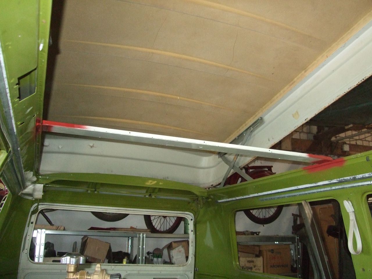

So, Update: Das Faltdach ist drin und der TÜV hat seinen Segen gegeben. War ja auch ganz einfach (hüstel...), aber der Prüfer war angetan und die Abnahme hat 10 Minuten gedauert. 1 Minute Sichtprüfung, eine Minute Fotodoku, 8 Minuten Schwätzchen:-)
Bilder kann ich bereit stellen wenn jemand sie braucht, aber das Faltdach beginnt jetzt etwa mittig über dem Fahrersitz und geht bis ca 20cm hinter die Fahrzeugmitte (wo die Sicke im Dach verläuft). So haben also Fahrer und Fahrgäste was davon.
Der Umbau hat natürlich Eingriffe in die Fahrzeugstruktur notwendig gemacht, da der B-Spriegel entfernt wurde. Daher also mal eine kurze Zusammenfassung was ich gemacht habe:
- Dachausschnitt hergestellt
- B-Spriegel mitsamt Knotenblechen rausgeschnitten / rausgebohrt
- Holzschablonenangefertigt um die genaue Dachwölbung (vorne und hinten) abzubilden.
- Anhand der Schablonen die verschiedenen Radien und Radiusmittelpunkte ermittelt, in CAD gezeichnet und ab zu einem Metallverarbeiter der mir 2 neue Spriegel (4-Kantrohr 30*30*3) auf einer CNC Maschine gebogen hat
- neue Spriegel mit Fuß- und Knotenblechen vor und hinter dem Ausschnitt eingeschweißt, die beiden Spriegel noch mit Längsstreben (auch 30*30*3) verbunden welche genau auf dem bestehenden Dachholm aufliegen und mit diesem verschweißt sind. Die B-Säule mit einem Knotenblech an diese Streben angeschlossen.
- eine weitere Strebe zwischen den B-Säulen in ca. 50 cm Höhe eingeschweißt
- Faltdach komplett zerlegt und den Radius anhand einer Holzschablone (Radius etwas kleiner als am Dach, um leicht überbiegen zu können) von Twingo auf Bus angepasst. Eine elende Arbeit mit Schraubzwingen etc.
- Ebenso mit den dünnen Spriegelstangen des Faltdachs verfahren, einfach per Hand biegen.
- Die Gleitschienen des Faltdachs haben vorne eine Biegung welche reduziert werden muß. Freihändig über ein weiches und gepolstertes Stück Holz gerade gedrückt so dass nur noch eine leichte Biegung passend zum Bullidach vorhanden ist.
- Faltdach wieder zusammengesetzt / vernietet, inkl. neu genähtem Himmel, und mit Sikaflex eingeklebt und verschaubt.
