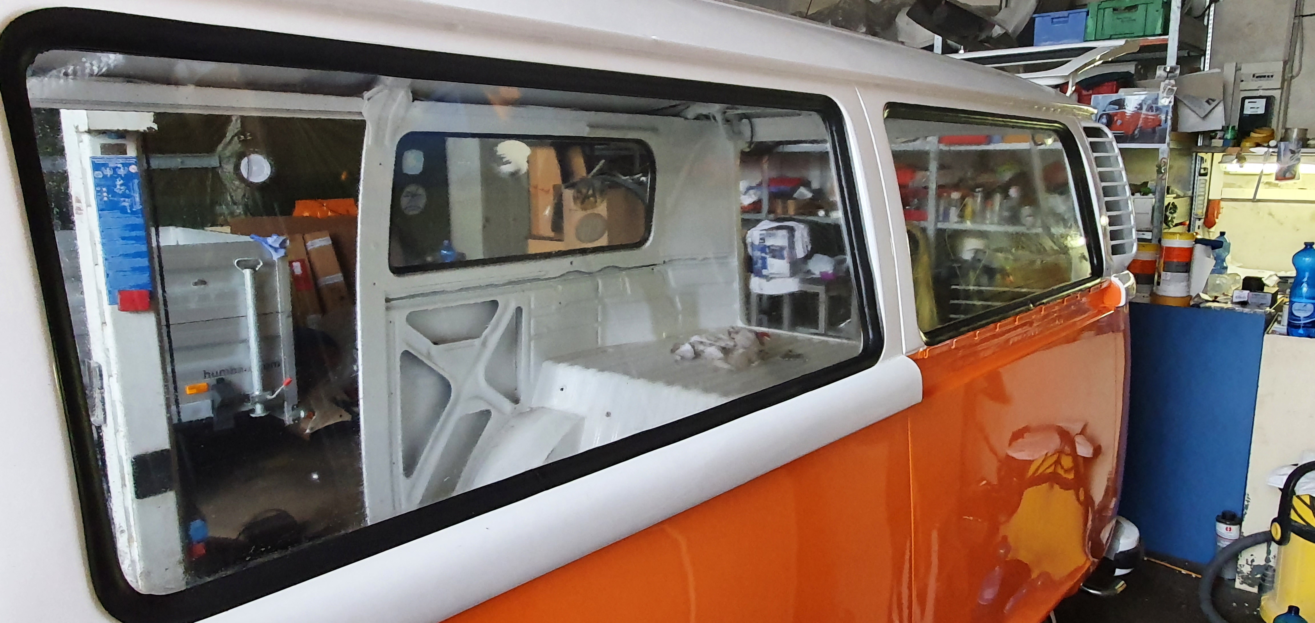

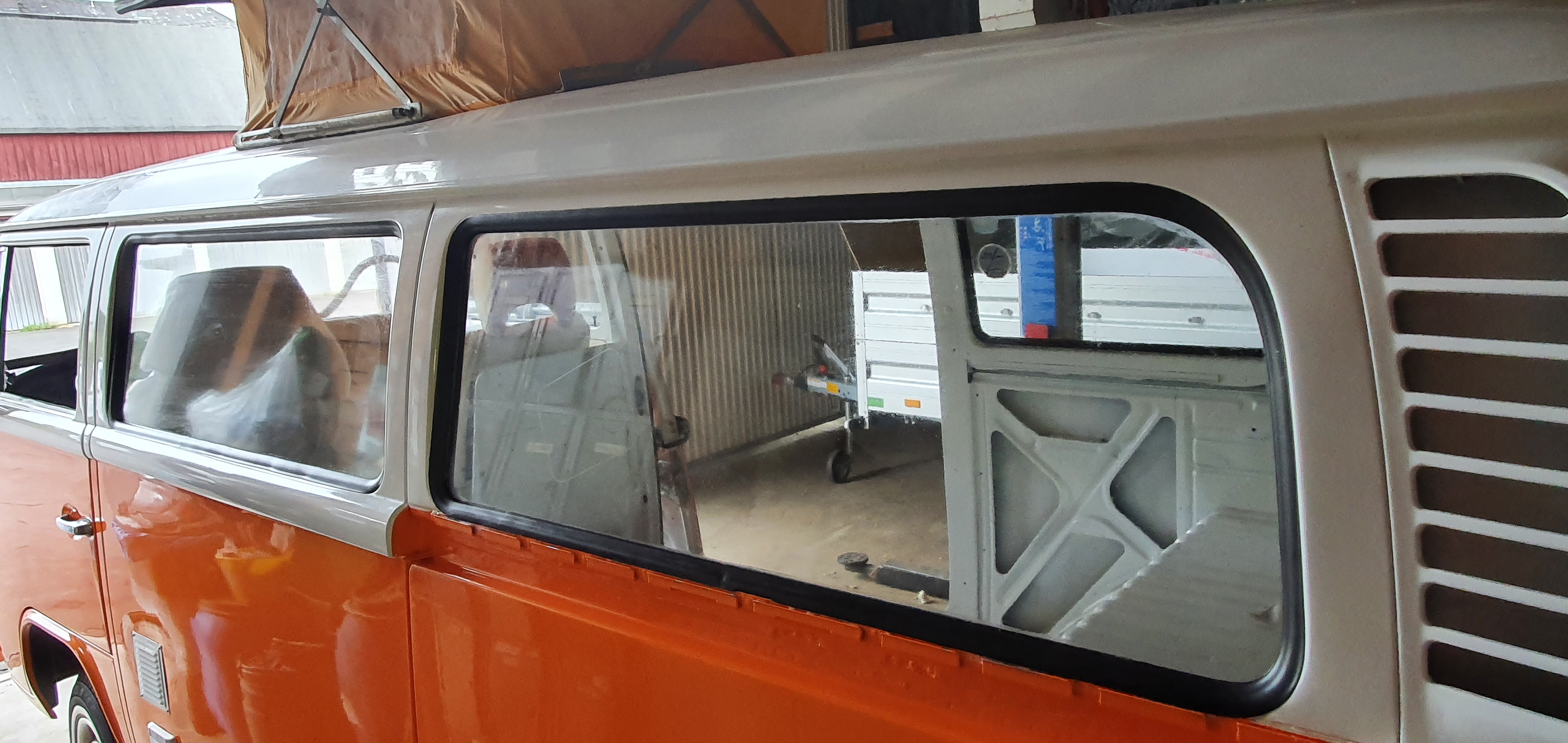

Ich habe heute die neue Dichtung von der Busscheune eingebaut. Der Tipp war Gold wert. Es ging immer noch schwer, aber es ist kein "geht gefühlt besser", sondern sie passt perfekt. Die Top-Dichtung von Bus OK ging absolut gar nicht und nun ist das Fenster drin. Warum das so ist, kann man auf dem Bild gut erkennen: vorn Busscheune, hinten Bus OK.

Aus Deinem Foto der unterschiedlichen Fensterdichtungen werde ich nicht ganz schlau -ist es vielleicht so zu verstehen?: die eine im Umfang länger als die andere
oder die Glasnut zu wenig tief?
Bitte nochmal konkreter - interessantes Thema.

Das mit den Dichtungen ist so:
ich habe die Dichtungen mit ungefähr gleicher Spannung gezogen, bis beide parallel nebeneinander waren. Dann ist die von Bus OK etwa 10 cm länger. Das liegt aber nicht allein daran, dass sie wirklich soviel länger ist, das sind gemessen nur ca. 2 cm. Das kann auch schon ausreichen, um sie nicht verbaut zu bekommen. Das größte Problem ist aber, dass sie so labberig ist. Sie lässt sich viel leichter ziehen und bei der Montage rutscht sie immer wieder weg, mal von der Karosserie, mal von der Scheibe. So viele Hände kann man überhaupt nicht beibringen, drei Leute haben nicht gereicht. Die von der Bus-Scheune ist sehr stabil. Es ist deutlich schwerer, sie zuerst um das Fenster zu bekommen, dann sitzt sie aber auch dort wo sie hingehört und rührt sich nicht vom Fleck. Dadurch dass sie so stramm an der Scheibe sitzt, passt sie letztlich auch perfekt in den Rahmen. Die Scheibennut sollte bei beiden gleich tief sein. Habe ich nicht gemessen, aber bei beiden konnte ich das an dem Schmutzrand auf der Scheibe von der alten Dichtung sehen.
