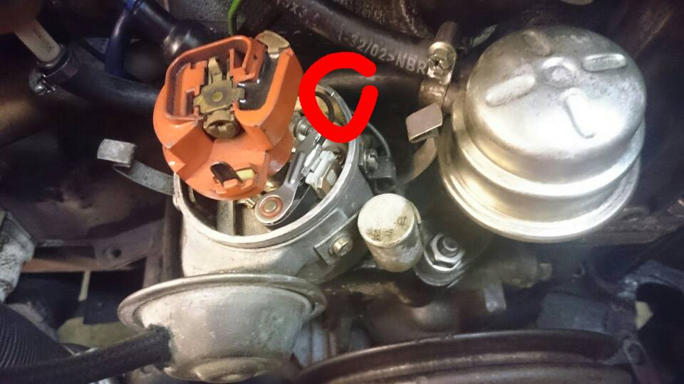

Na gut.
Wo liest du da dir Uhrzeit ab?
Muss der Motor erst eingenordet werden?
Wenn ich gerade in meinen Motor schaue, dann zeigt die Kerbe in etwa in Richtung 1. Zylinder.
Bei 5 Uhr würde mir Sie fast aufe Plauze deuten. Und das tut sie nicht.
Deswegen bin ich bei seiner 2 Uhr-Aussage recht entspannt.
Beiträge: 7763
Re: motor startet nicht, ich brauch hilfe
Polle hat geschrieben:Wenn ich gerade in meinen Motor schaue, dann zeigt die Kerbe in etwa in Richtung 1. Zylinder.
... dann ist das nicht orschiaal. :?
... Hauptsache die Unterdruckdose bzw. der Kondensator ist nirgendwo im Wege
... und der Verteilerfinger zeigt auf den Zylinder der zünden soll.

T2NJ72 hat geschrieben:
Bei meinem alten AS war das aber auch so und das war ein werksüberholter mit komplettem Serienornat.

So. Auch wenns nicht mehr wichtig ist, weil das Problem gefunden wurde.
Hab heute die Chance genutzt und mal n Foto zum Thema Kerbe gemacht.
Sie zeigt wirklich in Richtung des ersten Zylinders.
