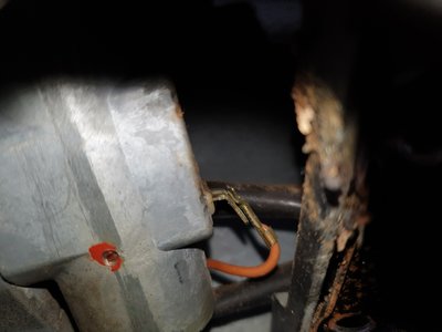

Hab am Schloß ein Kabel mit zerbröseltem Kabelschuh gefunden und mit Draht fixiert.
Seitdem hab ich keine schaltbare Kl15 mehr. Kontrolleuchten gehen nicht an. Blinker gehen auch nicht. Dafür kann ich mit abgezogenem Schlüssel Licht und Fernlicht bestätigen. Schöner Mist.

markus196 hat geschrieben: 18.07.2020 15:17 Hab am Schloß ein Kabel mit zerbröseltem Kabelschuh gefunden und mit Draht fixiert.
Das braune Kabel ist der "S"-Kontakt. Funktion: Schlüssel noch gesteckt und Fahrer-Tür geöffnet, dann "plärrt" der Summer.
(… und erinnert einen daran, dass man den Schlüssel abzieht beim Verlassen des Fahrzeuges.)
War damals ein Feature für Ami-Busse wegen Sicherheit, Stichwort Kinder im Auto.
Auf diese Funktion kann man erst einmal getrost verzichten. :D
markus196 hat geschrieben: 18.07.2020 15:17 Dafür kann ich mit abgezogenem Schlüssel Licht und Fernlicht bestätigen.
Das sollte eigentlich vorher eigentlich auch so gewesen sein.
Schau bitte einmal in den Stromlaufplan. Klemme 30 (Dauerplus) geht direkt auf den Lichtschalter.
Da kann man das Fahrlicht einschalten, auch wenn der Zündschlüssel abgezogen ist.

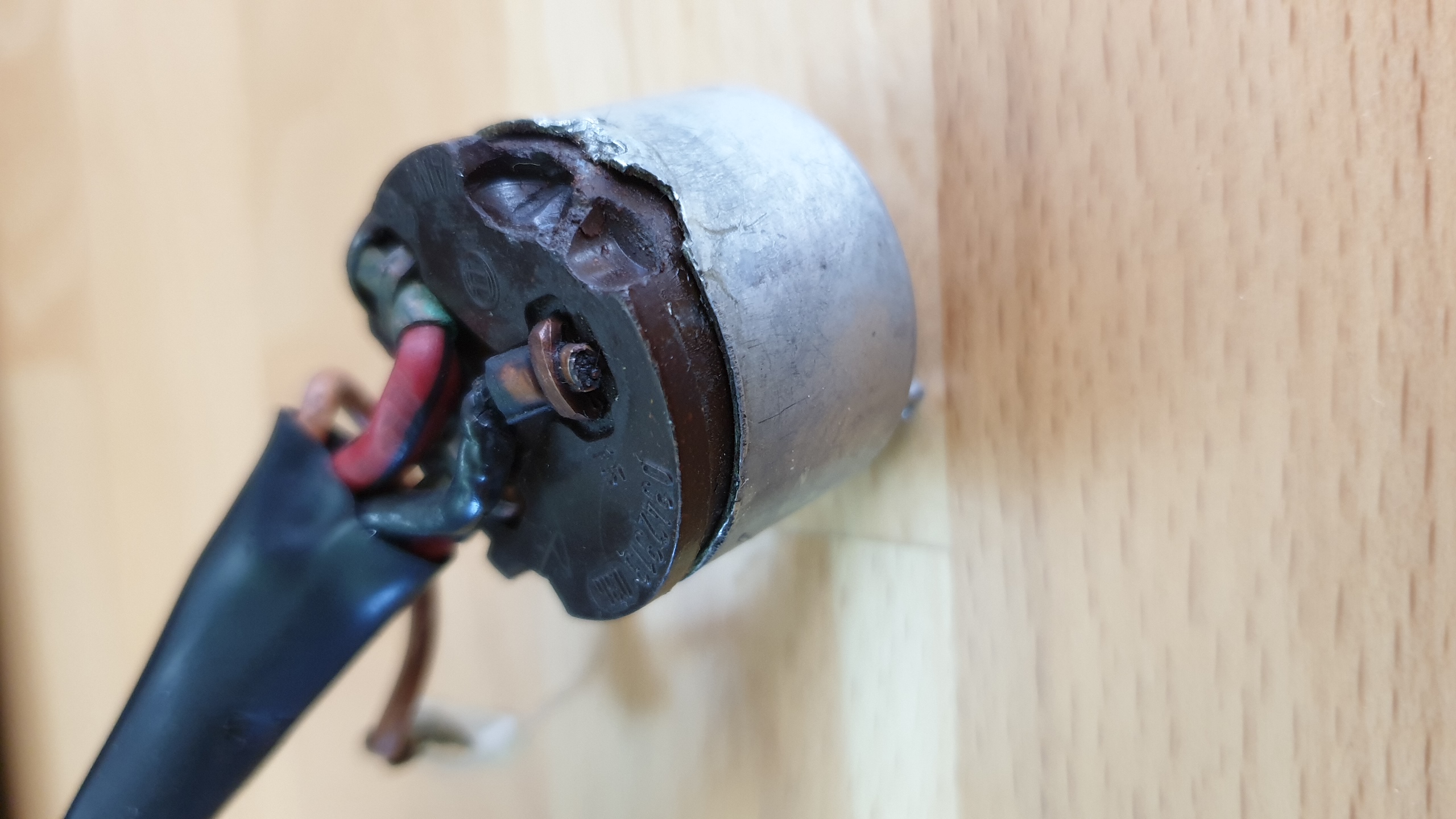

Problem ist behoben, die Platine hinten am Zündschloß ist nicht mehr ganz fest. Wenn ich den Zündschlüssel fest rein drücke geht wieder alles. Hab wohl beim lösen der Lenksäule und durch das zum Fahrersitz ziehen der Lenksäule die Kabel am Zündschloss auf Spannung gebracht und die Platine ein kleines Stückchen weiter raus gezogen und so die Kontakte vollends unterbrochen gehabt. Hab jetzt ein Stück Unterdruckschlauch so zusammengerollt und hingetüddelt dass die Platine in das Zündschloss und gegen die Kontakte gedrückt wird. Sollte hoffentlich bis nach Hause halten, danach werde ich das Zündschloss wohl tauschen müssen.

Anbei als Abschluss noch ein Bild des defekten Teils. Das Provisorium hätte zwar ewig gehalten, da ich aber wegen der Hardyscheibe die Lenksäule zerlegt habe, tausche ich das grad auch noch.
Den Ausbrüchen am Kunststoff nach schaut es so aus als wäre da schonmal jemand dran gewesen, warum auch immer. Gehört wohl mit dazu wenn man alte Gebrauchtwagen kauft.

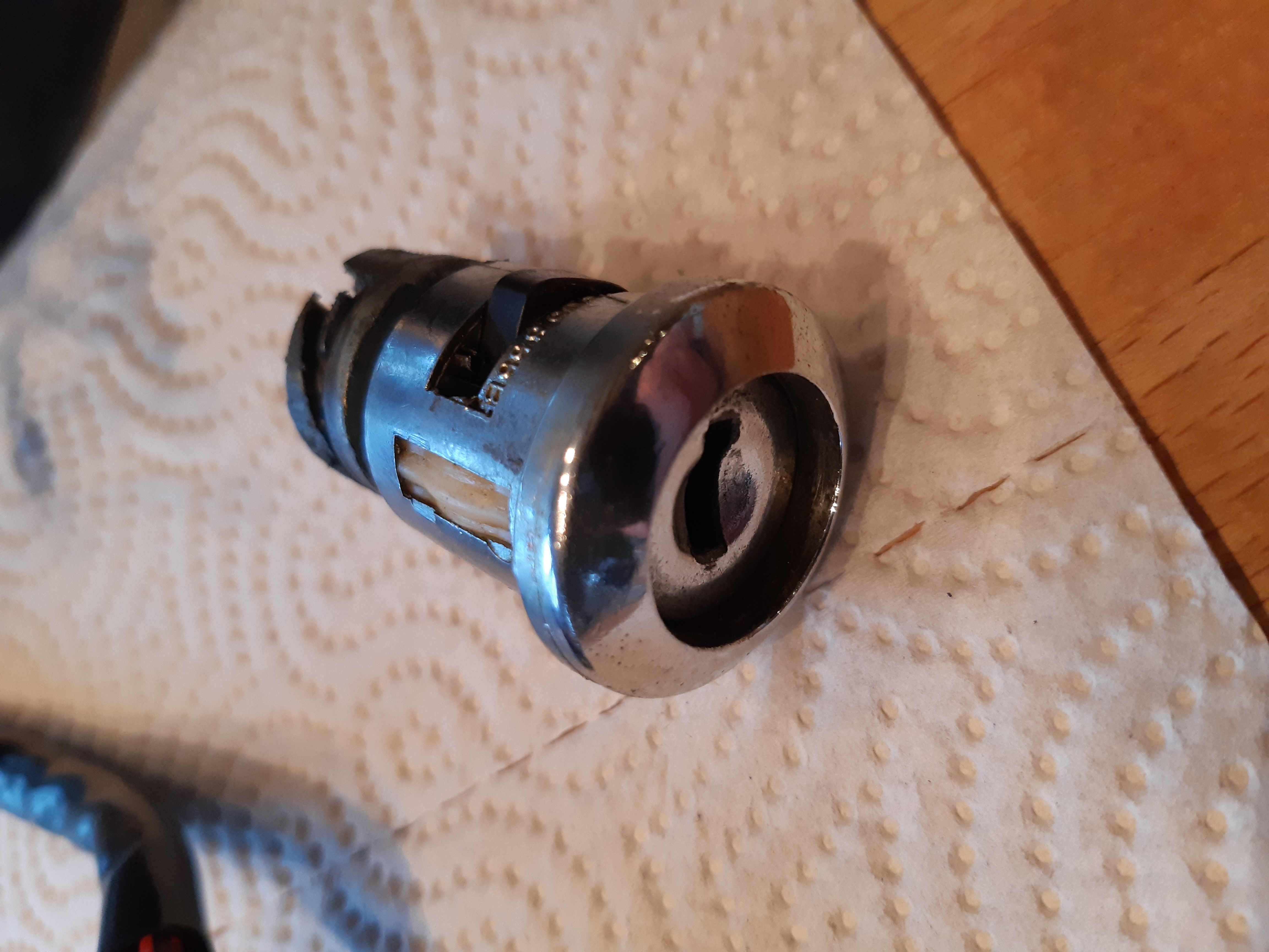

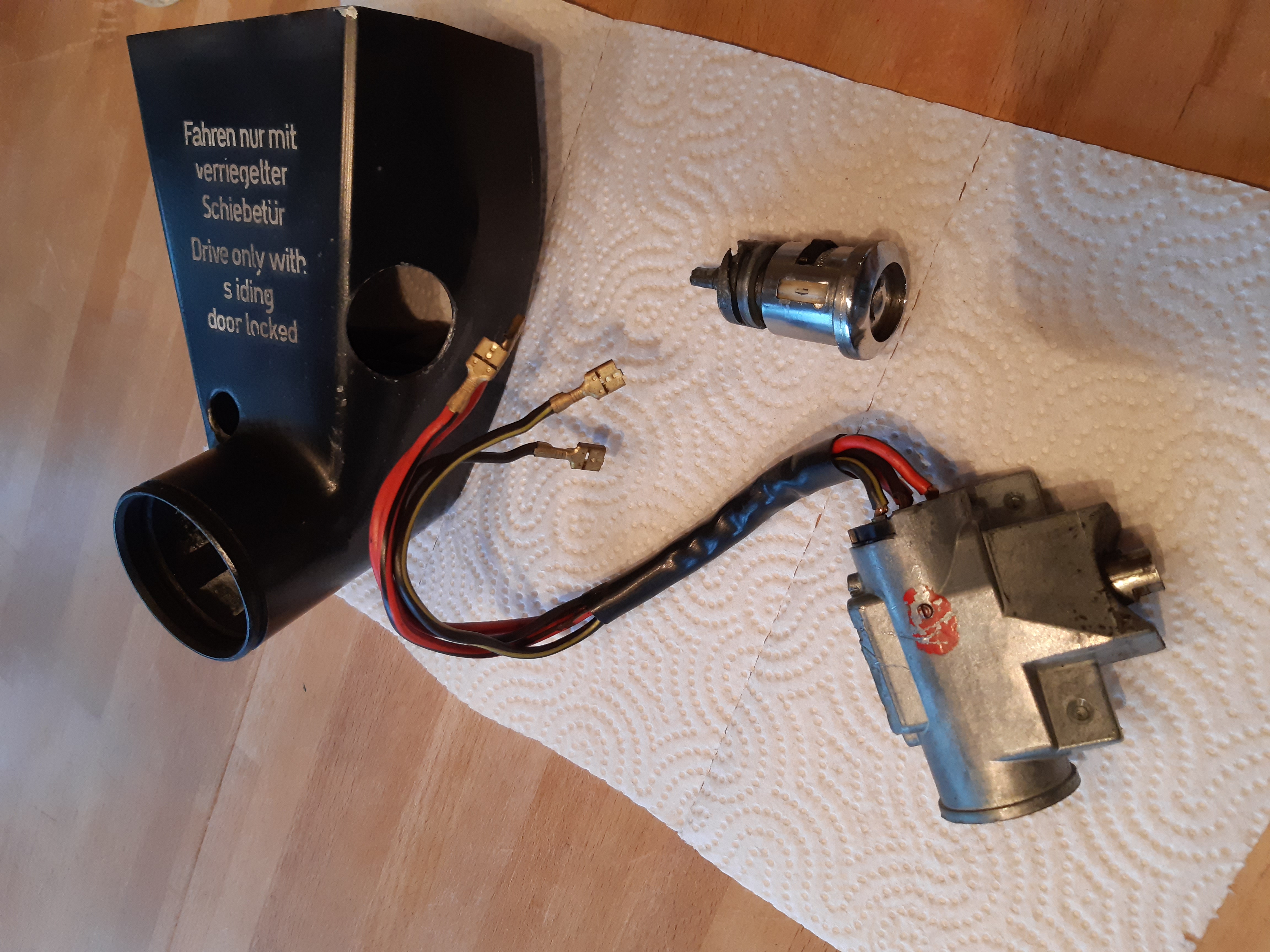

Auch ich habe mit dem Schloss gekämpft.
Es ist nun raus.
Folgendes Problem:
Der Bus war bei der Feuerwehr im Einsatz. Die haben einen Zündungsschalter sowie einen Startknopf verbaut.
Das soll wieder weg......
Nun ließ sich der Zündschlüssel nicht vollständig in das Schloss stecken.
Beim Zerlegen hat sich gezeigt, dass die irgendwie das innere weiter rein gedrückt haben, um die Lenkradsperre zu deaktivieren.
Wurde das Schloss bei der Aktion gesperrt?
Wie bekomme ich es wieder entsperrt?
