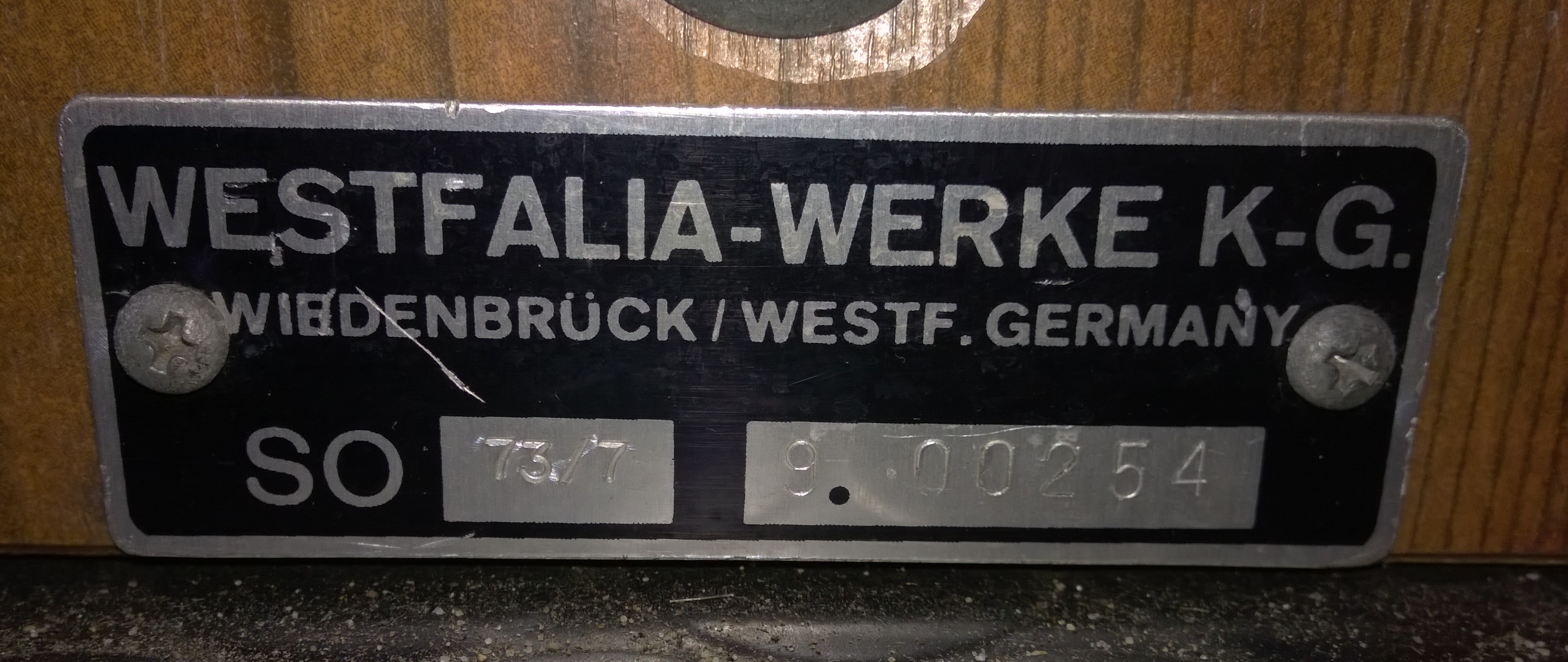

Habe noch ein foto der Westfalia Plakette. Wegen der modellausstattung...also alles vor dem Kofferraum, incl. Der Rückbank ist so wie im Prospekt, ich wüsste nicht welche Ausstattung es sonst sein sollte. Der Bus würd 02/79 erstmals zugelassen.

SO73/7 ist "Helsinki". (ohne Schrank)
Düsseldorf : 73/1; Offenbach 73/5 - beide mit Schrank
Hilmar
