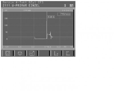

hier mal der Spannungsverlauf an Klemme 1 bei Kontaktgesteuerten Zündanlagen:

Das IC alleine wird es nicht bringen. Das Problem sind die Spannungsspitzen und Swingungen auf Klemme 1.Werner*105 hat geschrieben: Beim verschliffenem Signal sollte auch ein Schmitt-Trigger IC helfen.
So ein Drehzalsignal ist halt nur so ähnlich wie ein Rechteck.
Und wenn dann noch der Unterbrecherkontakkt prellt, dann ist alles vorbei.
Da muss man auch noch einen Tiefpass vorschalten, damit es dann wirklich gut wird.
Bei Autos mit Steuergerät kommt da ein lupenreiner Rechteck raus.
