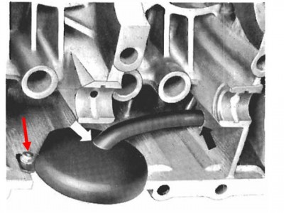

Ist vielleicht der Öl-Ansaugrüssel undicht? Hab davon mal im Bugnet gelesen, vergleichbare Symptome...
Ansonsten würd' ich den Motor kurz aufmachen und reinschauen.. Ich denke mal dass der Motor einfach ausgelutscht ist
Da stimme ich mal uneingeschränkt zu. Wenn die Nadel zittert, dann hat er wohl Luft im Öl. Und die kann ja auf dem Weg zum Geber nur vom Ölrüssel, der Pumpe, dem hinteren Druckregelventil oder einem Riss im Gehäuse kommen. Erster Kandidat bei sowas ist immer der Ölsaugrüssel. Wenn der Motor warm ist, dann ist der Ölinhalt im Motor unterwegs und der Ölstand im Kurbelgehäuse nun niedrig. Wenn der Ölrüssel dann nicht richtig sitzt, zieht er oben an, und da ist Luft ...
Zumal, wie wir ja wissen, der Ölrüssel mit einer Schraube an dem längeren M6 Stehbolzen des Ölablassdeckels verschraubt ist. Und bei einem alten Moped unbekannter Herkunft ist es nicht ganz unüblich, dass irgendein Voll-Horst beim Ölwechsel den Ölablassdeckel abgeschraubt hat und dabei kam der Stehbolzen mit raus. Voll-Horst denkt sich: kein Problem, da schraube ich einfach den Stehbolzen wieder rein. Falls er Glück hatte kam die M6 Mutter im Inneren beim Ölwechsel mit raus oder hat sich im Filter verfangen. Falls Pech gehabt, dann ist die Schraube angesaugt worden und hängt jetzt im Rüssel, und die Ansuagung, die nun verstopft ist, zieht er an anderer Stelle und damit Luft. Und bei noch mehr Pech haucht der Motor dann mit großem Kawumm sein Leben aus. Macht aber nix, denn wie die Jungs im Käfer-Cup schon immer gesagt haben: A bisserls was bleibt immer übrig und wenns nur die Vergaser san :-)
Das alles kann man aber nur diagnostizieren und reparieren, wenn der Motor offen ist. ist die schnellste Variante bei einem Typ 1
Und beim Typ 4 ist das auch ganz beliebt: Öl ablassen durch aufschrauben der mittleren Schraube in dem Blech Deckel ...

Als ich damals meinen Reservemotor gekauft hatte und eine Bestandsaufnahme durchführte, hatte ich mich natürlich auch gleich um diese typische Schwachstelle gekümmert (Vollhorste gab es schon immer, nur nannte man sie damals anders. :D ).
Ich kann mich jedoch daran erinnern, dass ich nach Abschrauben des Ölsiebdeckels und Entfernen des Ölsiebes da entweder was sehen oder auch nur ertasten konnte. Die kleine M6 Mutter war weg, allerdings stand der Ölrüssel noch in Position. Bei der anschließenden Revision wurde alles gerichtet, vermutete Schäden am Ölansaugtrakt konnten nicht festgestellt werden, die Mutter fand sich im vorderen Bereich der "Ölwanne" wieder (der Motor ist ja ca um 4° nach vorne geneigt, da wird vieles hingespült oder setzt sich ab).
Um noch einmal deutlich zu machen um welche Mutter / welchen Stehbolzen es sich handelt (roter Pfeil), hier ein kleines Bildchen. Zur Orientierung: Rechte Motorhälfte, vorderer Stehbolzen, also in Fahrtrichtung.
PS: Im Bereich des roten sowie schwarzen Pfeils auf Dichtigkeit achten (da hatte VW seinerzeit schon Schwachstellen entdeckt und im Werkstatthandbuch darauf aufmerksam gemacht).
