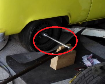

also das mit der Kronenmutter mache ich immer so. Und der Hebel muss so lang sein, dass die Mutter aufgeht, wenn ich mit meinem ganzen Körpergewicht auf der Stange hüpfe...
Natürlich knallt das dann, aber ist das wirklich soo schlimm? .............. Maik
Hi Maik,
ich habe es zwar nicht geschrieben, aber Helge kann nur die 3/4 Zoll- Verlängerung gemeint haben.
Sonnst macht das Wort "Drehstabfeder" keinen Sinn.

ahsooo, natürlich verdreht sich das um ein paar Winkelgrade von mir aus. Aber was macht das die Aktion schlechter? Oder was wäre besser wenn die Verlängerung kürzer wäre?
So hab ich halt die Möglichkeit Holz unterzulegen, damit an der Mutter nur gedreht wird und nicht die Nuss runterkippt. So bin ich auch weit genug vom Bus weg, damit dem nix passiert, und ich kann bequem auf die Stange stehen. Genauso wie beim anziehen, Nennanzugsmoment durch Körpergewicht gibt die Länge an der ich draufstehen muss.

8) ähm, ich meinte tatsächlich die Verlängerung vom Knebel zur Nuß :)
