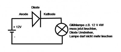

Einmal Googlen "Lichtmaschine Dioden messen" und schon finden sich eine Menge Hinweise.
Ansonsten:
Dioden werden Im Ohmbereich gemessen, und zwar jede einzeln und in beiden Richtungen. In der einen Richtung muss ein Widerstand messbar sein, dessen Höhe abhängig ist von der Messspannung, die das Messgerät bei der Messung an die Dioden legt. In der anderen Richtung muss der Widerstandswert unendlich hoch sein, auch im allerhöchsten Messbereich. Es darf nicht der allergeringste Stromfluss messbar sind.
Wichtig dabei ist, dass die Dioden aus der Schaltung herausgebaut sind. An einer Seite dürfen sie noch angeschlossen sein bzw. in den Kühlkörper gepresst sein. Das andere Ende muss in der Luft hängen.
