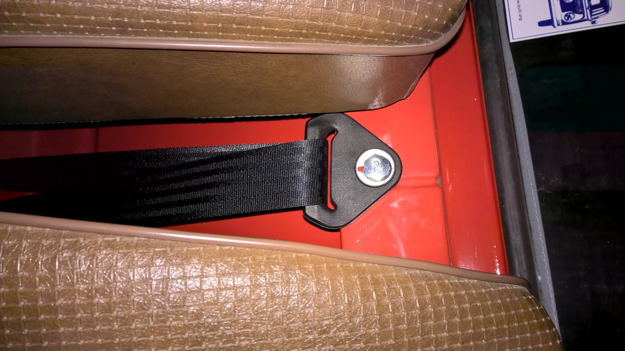

Ich habe in meiner Pritsche 3 3 Punktgurte. Hat der TÜV auch nichts zu gesagt. Ich würde dem Martin auch Fotos schicken.
Viele Grüße von Rüdiger

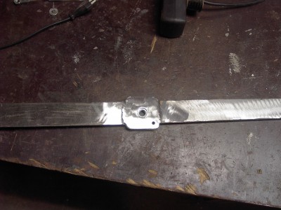

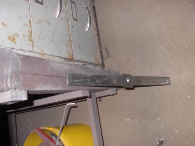

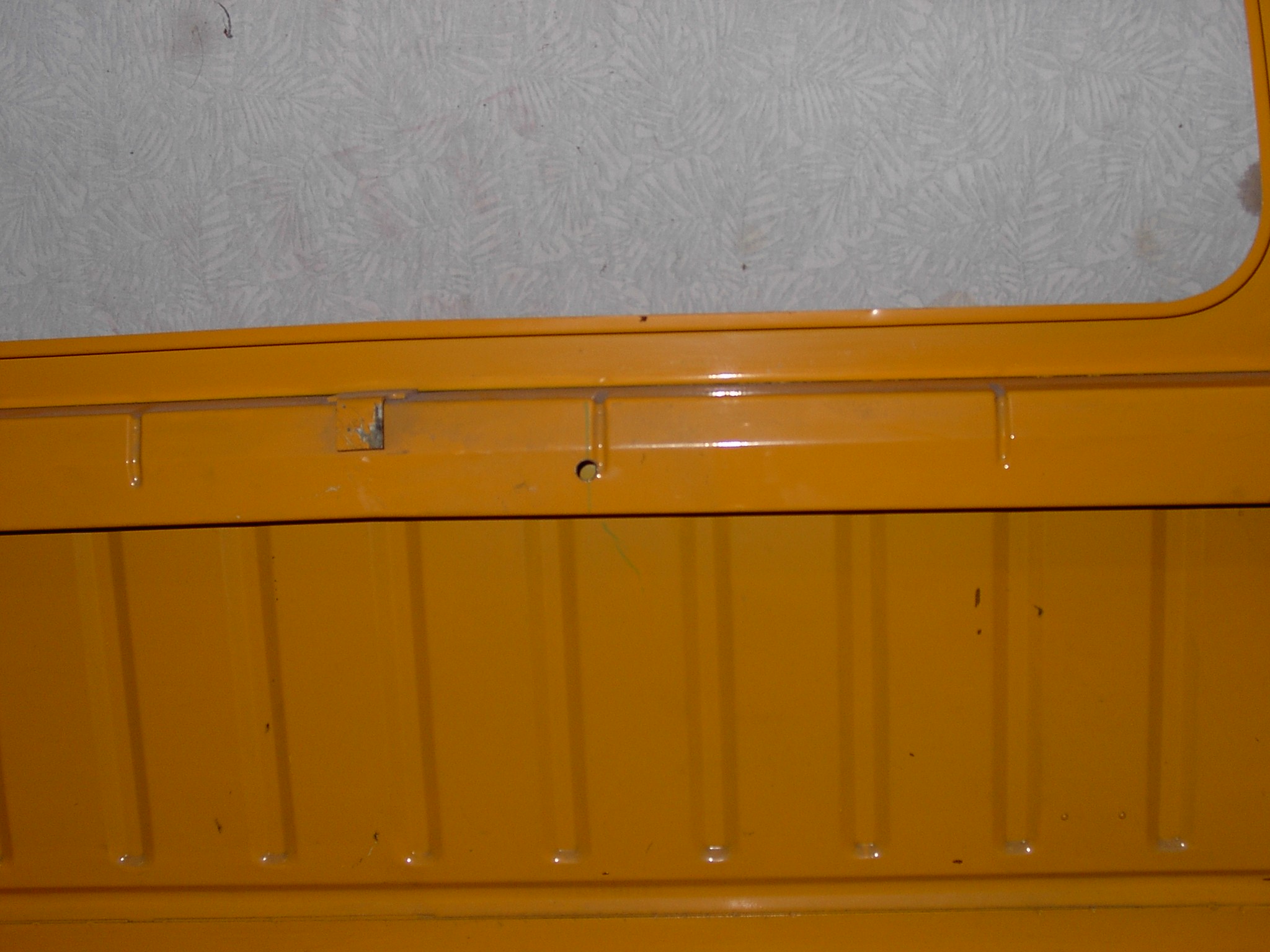

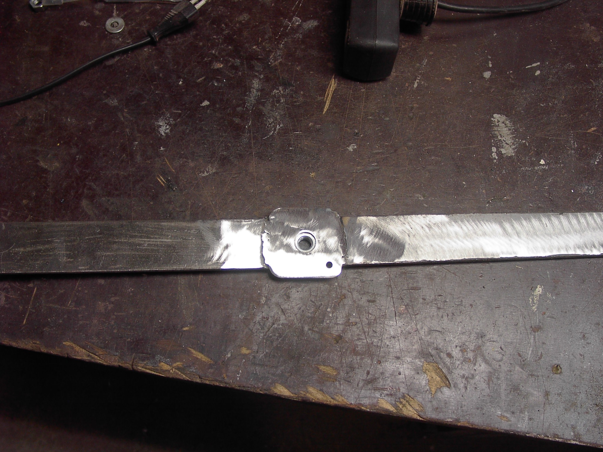

So. Auf dem letzten Foto ist der vom Torsten erwähnte Querträger zu sehen. Direkt unterhalb vom Pritschenfenster. Das Loch für die Gurtschraube ist da schon zu sehen. Ich denke, die Fotos sprechen für sich. Wenn nicht, müßt Ihr halt fragen. Der Flachstahl wurde an mehreren Punkten festgeschweißt und auch gegen Rost geschützt.
