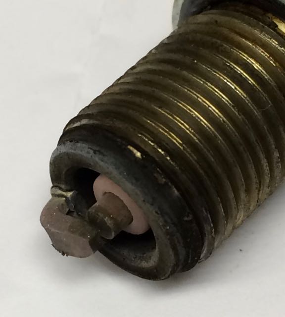

- Zündkerzen
Es sind Zündkerzen von Bosch R6 "WR7CC+" Russia 417 verbaut. Die stehen nicht in der Auflistung von Thomas (Workshop US Einspritzer). Dort sind "WR 8 AC", "WR 7 DP", "WR 7 DC" und "WR 7 DC+" gelistet.
Die Frage ist jetzt natürlich, ob die verbauten Kerzen ausgetauscht werden sollten oder nicht, weil sie "besser" sind als die empfohlenen?
Ich konnte nichts finden, was mir bei der Beurteilung hilft.
Elektrodenabstand war bei allen vier Kerzen um die 0,6 mm.

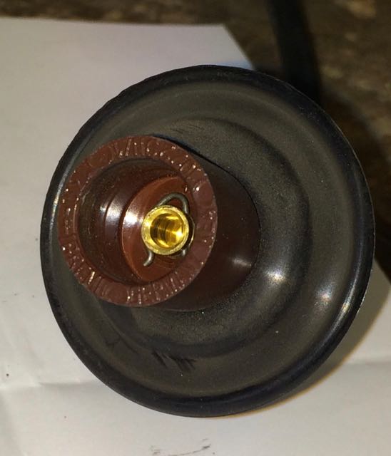

- Zündkerzenstecker
Ich habe mir alle Zündkerzenstecker angesehen. Sie sind letztes Jahr zusammen mit den Zündkabeln neu gekommen. Ich kann an den Steckern keine Risse oder schwarze Brandspuren erkennen. Sehen aus wie 1 Jahr in Gebrauch. Wie sieht das denn aus, wenn die einen Defekt haben?

- Zündkerzen

- Zündkerzenstecker

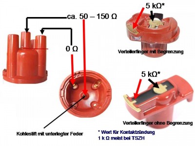

Aber auch hier gilt: Um Sicher zu sein, dass keine Kurzeit-/Wärmemacken vorhanden sind, hilft nur ein Austausch (denn bei Betriebstemperatur zu messen ist schlecht möglich).
Den Verteilerfinger sowie Verteilerkappe hatten wir ja bislang nicht im Visier gehabt. Auch diese Teile bitte einmal messen und ich kann auch nur empfehlen, dafür ebenfalls eine Ersatzreserve anzulegen.
Nach all meinen Erfahrungen konnte ich bei den genannten Teilen von außen nur in den seltensten Fällen Fehler ausmachen.
PS: Hast Du auch einmal den Primärwiderstand (von Klemme 1 nach 15) der Zündspule gemessen?
M.E. nach können die prinzipiell nicht so verkehrt sein, schließlich spricht das Kerzenbild auch dafür. Für den GE-Motor ist laut "TM US Touristenfahrzeuge" z. B. auch Champion N 288 vorgesehen. Hangelt man sich durch Vergleichslisten, kommt man eben auch auf diese Bosch "WR7CC". Nun ist mir leider nicht bekannt, nach welchen Kriterien Thomas (Workshop US Einspritzer) die Vergleichsliste aufgestellt hat, wir werden sicherlich eine Antwort darauf zu lesen bekommen. Selbst wenn es geeignete Kerzen sind, so können auch diese eine zeitweise Macke haben und da hilft eben nur Austausch. Da man eh einen Reservesatz dabei haben sollte, spricht nichts dagegen einmal die vorhandenen auszutauschen. Ich selbst setze inzwischen auf NGK (viele andere auch) und würde "NGK B5ES" nehmen.Thomas R. hat geschrieben:Es sind Zündkerzen von Bosch R6 "WR7CC+" Russia 417 verbaut.
...warten wir aber noch einmal andere Meinungen und Erfahrungen ab.
Alles gut so was sich um 1 kOhm bewegt und die geringfügigen Abweichungen sind allemal tolerierbar (lt.Bentley sind sogar Abweichungen bis +/- 400 Ohm zugelassen!).Thomas R. hat geschrieben:Zündkabel /Zündkerzenstecker: Ich habe alle Zündkabel im kalten Zustand durchgemessen...

Verteilerfinger und Verteilerkappe sind mit dem Zündverteiler neu gekommen. Diese Teile sind auch definitiv neu, nicht gebraucht. Die Verteilerkappe lässt sich aber ohne großen Kraftaufwand verdrehen, aber nur innerhalb des "Spiels" zwischen der Haltenase (der Kappe) und der Ausnehmung im Zündverteiler. Das kommt mir komisch vor. Auf dem alten Zündverteiler sitz die Kappe fester.
Wie messe ich denn Kappe und Verteilerfinger?
Gruß ......
habe ich jetzt gemacht. Ich messe bei abgezogenen Anschlusskabeln zwischen Klemme 1 und 15 einen Widerstand von 2,7 Ohm. Das müsste in Ordnung sein.T2NJ72 hat geschrieben:PS: Hast Du auch einmal den Primärwiderstand (von Klemme 1 nach 15) der Zündspule gemessen?
In dem Zusammenhang habe ich eine Frage: in der Pertronix-Anleitung für das kontaktlose Zündmodul steht, dass das schwarze Kabel an die "-" Klemme und das rote Kabel an die "+" Klemme der Zündspule anzuschließen ist. Ich konnte keine sicheren Infos finden, was was ist; auf der Zündspule steht ja nur "1" und "15".
Ist "15" = ""+" und "1" = "-" ?
Blöderweise habe ich mir vor dem "abrupfen" der Kabel von der Zündspule keine Notizen und kein Foto gemacht.

Ich hatte mal einen defekten Zündkerzenstecker, und bis ich das rausgefunden hatte!
Ich wollte über die Alpen, aber es kam immer wieder zu heftigen Zündaussetzer bei einer
bestimmten Last, sprich so kurz vor Vollgas, also wenn man so die 100 Sachen halten will.
Ein weiterfahren war somit unmöglich.
Im Standgas war alles in Ordnung, und auch wenn ich in jaulen ließ, nix, kein Fehler.
Und wenn er kalt war, war der Fehler auch weg.
Auf dem Parkplatz die Zündung kontrolliert, Schließwinkel alles, aber nichts.
Irgendwann fing ich an die Zündkabel auszumessen, und die Kerzenstecker, und da
war einer dabei der aus der Reihe tanzte, aber auch nicht viel.
Mit einer Spax und einer Büroklammer einen "Kerzenstecker" gebastelt, dann glückte die
Alpenüberquerung.
Seit dem hab ich das komplette Zündungssortiment dabei.
Ahso, Neuteile sind keine Garantie mehr für einwandfreie Funktion...

Zündkabel und Zündkerzenstecker getrennt durchmessen? Ich muss mal prüfen, ob sich bei meinem Zündkabelsatz die Zündkerzenstecker vom Kabel lösen lassen. Dachte bisher, die sind fest auf dem Kabel. Die Widerstandswerte habe ich vom Kabelende am Zündverteiler einerseits bis zum Zündkerzenstecker am anderen Ende gemessen.Veeduby hat geschrieben:Irgendwann fing ich an die Zündkabel auszumessen, und die Kerzenstecker, und da
Was heißt das denn bei dir wenn du schreibst: "einer tanzt aus der Reihe"? An was hast du das denn gemerkt?
Gruß ......

der Stecker war halt ein wenig weg vom Sollwert, und meine Diagnose war nur ein verzweifelter Versuch.
Ich wusste einfach nicht was ich hätte noch prüfen sollen.
Und der Fehler trat nur auf, wenn er richtig warm war und unter Last.
Normalerweise kann man die braunroten Stecker rausschrauben, aber es gibt auch andere Zündgeschirre.
Ich denke die kann man aber auch am Stück prüfen.

Wenn man bei Bosch auf der Seite den T2 mit GE Motor auswählt, bekommt man eine recht lange Liste mit Ersatzteilen.
Unter anderem halt auch die Zündkerzen. Da die Liste von Bosch ist, ist die natürlich auch etwas "Bosch-lastig".
Bei vielen Teilen kann man natürlich auch andere Hersteller wählen.
Da sind Beru, NGK, Champion oder wie die Hersteller alle heißen mögen auch verwendbar.
Ich habe mir an der Stelle nicht die Arbeit gemacht zusätzliche Typen aufzulisten.
Bei uns fahre ich die NGK B5ES Kerzen.
Und Zündkerzen die für Vergaser-Modelle frei gegeben sind, laufen sicherlich auch in einem Einspritzer.
Der Brennkammer ist es egal, ob der Sprit vergast oder ein-gespritzt wird, solange das Gemisch stimmt.

... ja, voll in Dortmund.Thomas R. hat geschrieben: Ich messe bei abgezogenen Anschlusskabeln zwischen Klemme 1 und 15 einen Widerstand von 2,7 Ohm. Das müsste in Ordnung sein.
Sollte wohl geklärt sein und wenn nicht, dann bitte wieder nachfragen.Thomas R. hat geschrieben:Blöderweise habe ich mir vor dem "abrupfen" der Kabel von der Zündspule keine Notizen und kein Foto gemacht.
Hab mal bei meiner Verteilersammlung und im Fahrzeug selbst nachgeschaut, also bis etwa 2 mm ist wohl normal.Thomas R. hat geschrieben:Die Verteilerkappe lässt sich aber ohne großen Kraftaufwand verdrehen, aber nur innerhalb des "Spiels" zwischen der Haltenase (der Kappe) und der Ausnehmung im Zündverteiler.
Bilder sagen mehr als Worte: Bei Unklarheiten bitte nachfragen!Thomas R. hat geschrieben:Wie messe ich denn Kappe und Verteilerfinger?
