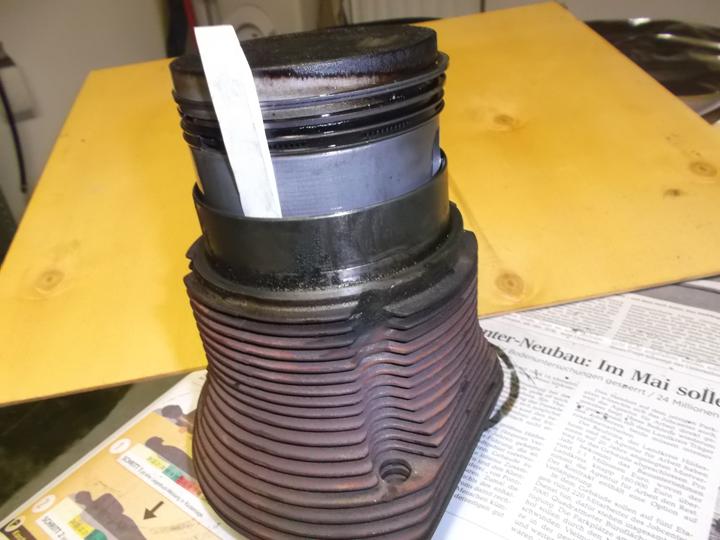

Das erscheint mir dann fast eher als "Kippspiel" vom Zylinder zu Kolben zu sein. Gut, damals habe ich mir keinen großartigen Kopf drum gemacht was mir der VW-SpezialistSgt. Pepper hat geschrieben:Wenn ich den Motor auf den OT eines Zylinders stelle, habe ich bei allen vier Zylindern ein ähnliches Spiel an der Kurbelwelle, was beim Weiterdrehen um 90° verschwindet.
mit auf den Weg gegeben hatte. Um solche Motoren wurde halt einen Bogen gemacht, weil man die Arbeit und das Geld scheute, schließlich hatten die Mädels in der Disko gewartet und man wollte nichts anbrennen lassen.
Aber nun zurück zum Ernst dieses Themas. Mich verwundert ein wenig, dass kein weiterer Hinweis zu diesem Thema eingegangen ist. Ferner ist auch im Netz so gut wie nichts dazu in Erfahrung zu bringen. Also hab ich versucht noch in meinen Erinnerungen zu kramen. Wenn der Kurbelzapfen ausgestreckt ist, macht sich das Kippspiel von Kolben und Zylinder eher noch bemerkbar als in Winkel von 90°. Nun hast Du Dich bislang nicht dazu geäußert, wie und mit welchem Material Du Deinen Motor aufgebaut hast und welche Koben / Zylinder, Kolbenrückstand, ev. "scharfe" Kanten im Brennraum, Verdichtungsverhältnis usw. , vorhanden sind. Außerdem wäre noch interessant zu wissen, ob auch das Problem auch bei abgesteckter Unterdruckleitung auftritt.
Sorry mehr Fragen als Antworten.
Nun noch ein kleiner Hinweis zu zum Spiel Zylinder / Kolben wie ich das immer (grob) teste . Erst einmal die Sichtprüfung. Sind die Hohnspuren im Zylinder noch zu erkennen, ist das schon einmal ein gutes Zeichen. Ebenso beim Kolben eventuelle Verschleiß- sowie Abnutzungsspuren. Laut Herstellervorschrift soll ja das Spiel Zylinder Kolben 0,04- 0,06 mm betragen, wobei die Verschleißgrenze mit 0,2 mm angegeben wird. Mangels teurem Messequipments teste ich das dann gern nach Bastlermethode mittels Backpapierstreifen oder Butterbrotpapierstreifen, die man einfach mittels Bügelmessschraube bestimmen kann. So hatte ich beim Butterbrotpapier 0,04 mm bestimmen können, wo der Kolben noch leicht in den Zylinder flutschte, aber bei doppelter Lage schon leicht klemmte. Somit konnte ich ausschließen, mich schon dicht an der Verschleißgrenze zu bewegen. Gut, warten wir den Winterschlaf erst einmal ab und dann geht es gut vorbereitet ins Frühjahrserwachen.

T2NJ72 hat geschrieben:Das erscheint mir dann fast eher als "Kippspiel" vom Zylinder zu Kolben zu sein.Sgt. Pepper hat geschrieben:Wenn ich den Motor auf den OT eines Zylinders stelle, habe ich bei allen vier Zylindern ein ähnliches Spiel an der Kurbelwelle, was beim Weiterdrehen um 90° verschwindet.
Ich denke, damit meßt ihr v.a. das Höhenspiel in der/den Kolbenringnut/en. Letztlich natürlich auch alle aufaddierten Spiele in allen Lagern, aber die wären ja wohl beim Zusammenbau schon aufgefallen und außerdem betragsmäßig viel kleiner. Wegen der Kurbeltriebgeometrie (Cosinus) tut sich da in den Totpunkten wenig in Hubrichtung, was dann zu einem entsprechend großen Winkelweg der Kurbelwelle führt. Der nimmt dann bis 90° vor/nach OT immer weiter ab.
