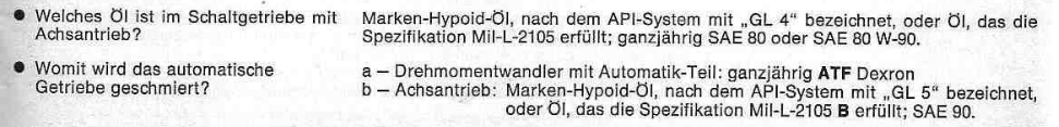

Beiträge: 6587
Re: Simmerring in Afrika
Hallo Wolfgang,
GL4 müßte ok sein, GL5 vielleicht besser (Antrieb GL5, Synchronringe GL4),
aber auch nicht von VW seinerzeit gefordert (für's Schaltgetriebe).
Siehe Bild, Auszug aus der Betriebsanleitung:
Es gibt wohl auch Öle nach GL4 und GL5.
