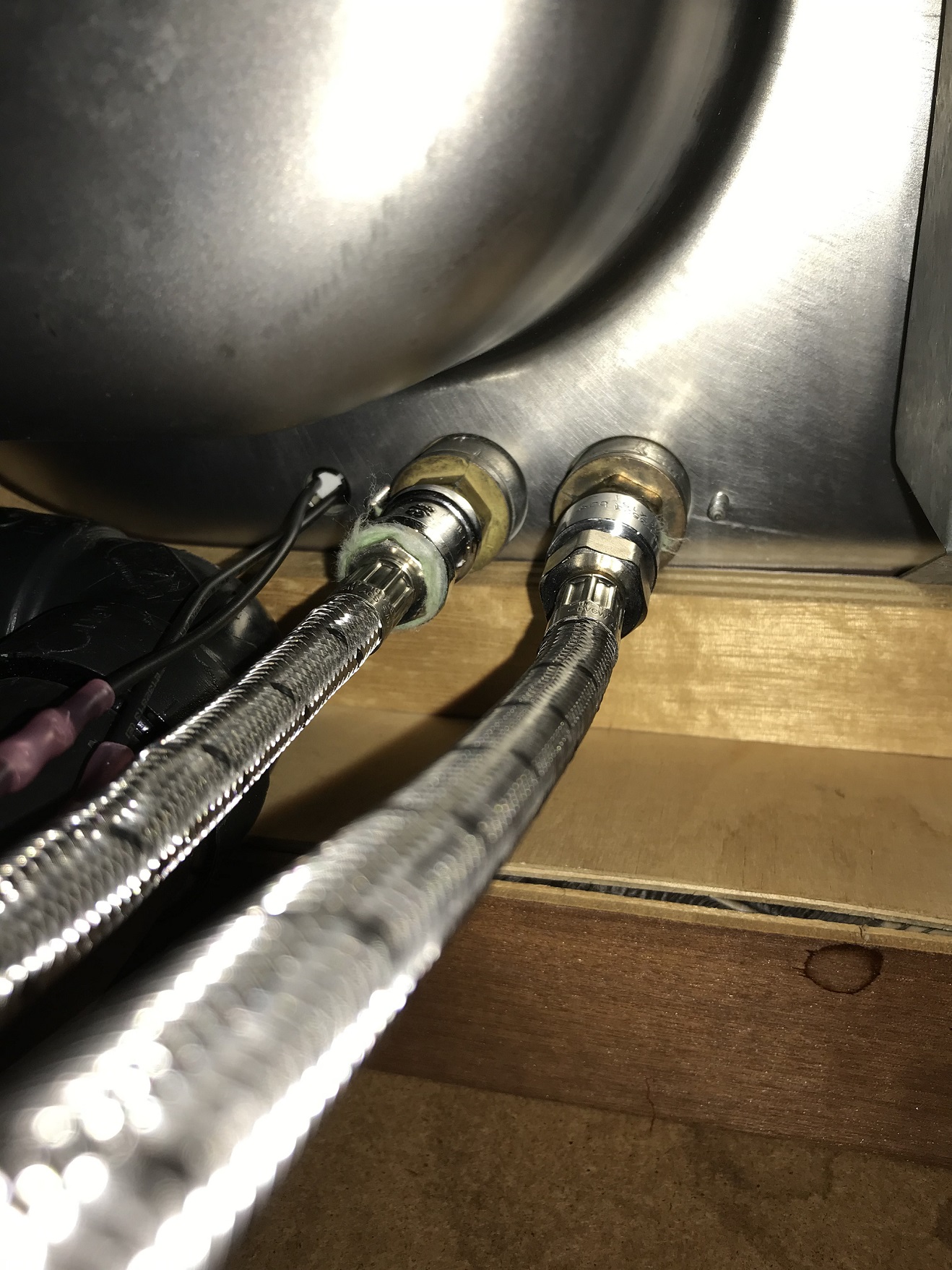

Mal ein Beispiel mit dem was der Baumarkt so hergibt:
Pumpe ist von Amazon und hat genau die richtige Fördermenge...

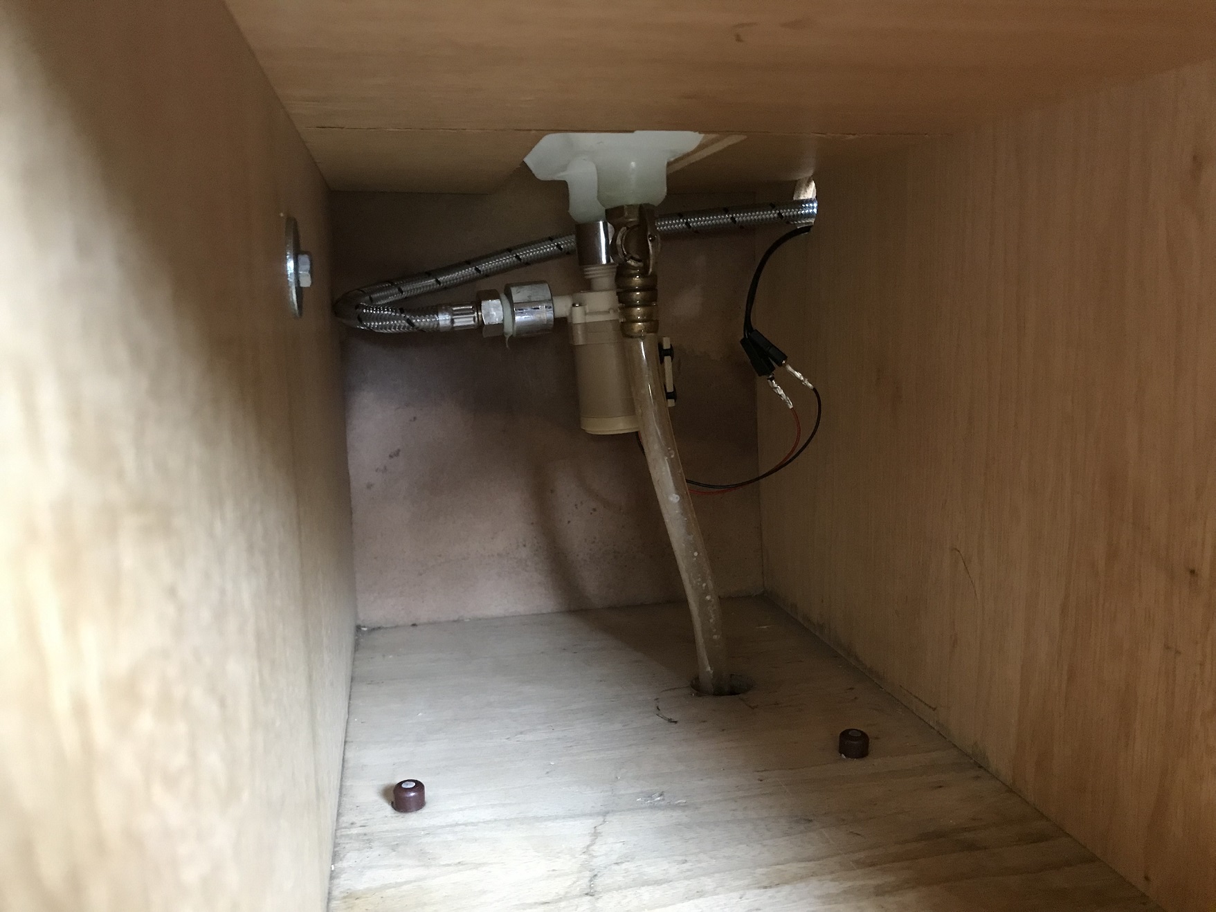

Wolfgang T2b *354 hat geschrieben: 30.11.2020 13:27 Hallo Niko,
ich habe zwei Unterflurtanks, an die ich nur ganz mies rankomme. Deshalb wollte ich auch keine Tauchpumpen nutzen. Ich habe etwa 50 cm über dem Tankniveau direkt unter der Spüle eine Zahnradpumpe montiert. Nach dem Einschalten saugt sie etwa ein bis zwei Sekunden lang Luft, dann kommt das Wasser. Da schien mir ein Rückschlagventil überflüssig zu sein. Fördermenge und Druck sind deutlich höher als bei einer Tauchpumpe. Ich steuere sie über einen Drehzahlregler an, die Wassermenge wird also über ein Poti geregelt, nicht über ein Ventil. Wir haben mal aus einem Bach neben dem Bus Wasser zum Duschen angesaugt, 1 m Saughöhe ist also auch kein Problem.
Da die Pumpe reversierbar ist, benutze ich sie auch gleich zum Befüllen der Tanks (auch deshalb habe ich keine Rückschlagventile). Damit spare ich mir zusätzliche Leitungen und Öffnungen. Meine Tanks liegen zwischen den Längsträgern und dem Außenschweller, da wäre das sowieso nicht mehr problemlos gegangen.
Den Umbau habe ich vor knapp 30 Jahren gemacht, bis auf die Schläuche ist alles noch wie damals. Wir haben in der Zeit insgesamt rund sechs Jahre im Bus gelebt und viele Kubikmeter Wasser durchgepumpt. Die Tauchpumpen sind also dauerfest, schlucken aber zwangsläufig mehr Strom als Tauchpumpen (fördern ja auch mehr).

Hallo Olli
Danke für deine Antwort. Du hast die Pumpe also direkt am Wasserhahn angeflanscht?
Das sieht gut aus! Was für eine Amatur verwendest du dann und hat diese den Schalter gleich intigriert?

Moin Niko,
ich habe den originalen Wasserhahn mit Pumpen- und Druckwasseranschluss... leider ist der Hahn selbst nicht ganz dicht... Da muss ich nochmal ran... :?
Wenn Du auch einen Hahn (nur Pumpe) benötigst würde ich zu sowas greifen: https://www.amazon.de/selbstansaugende- ... B08HH7H58S

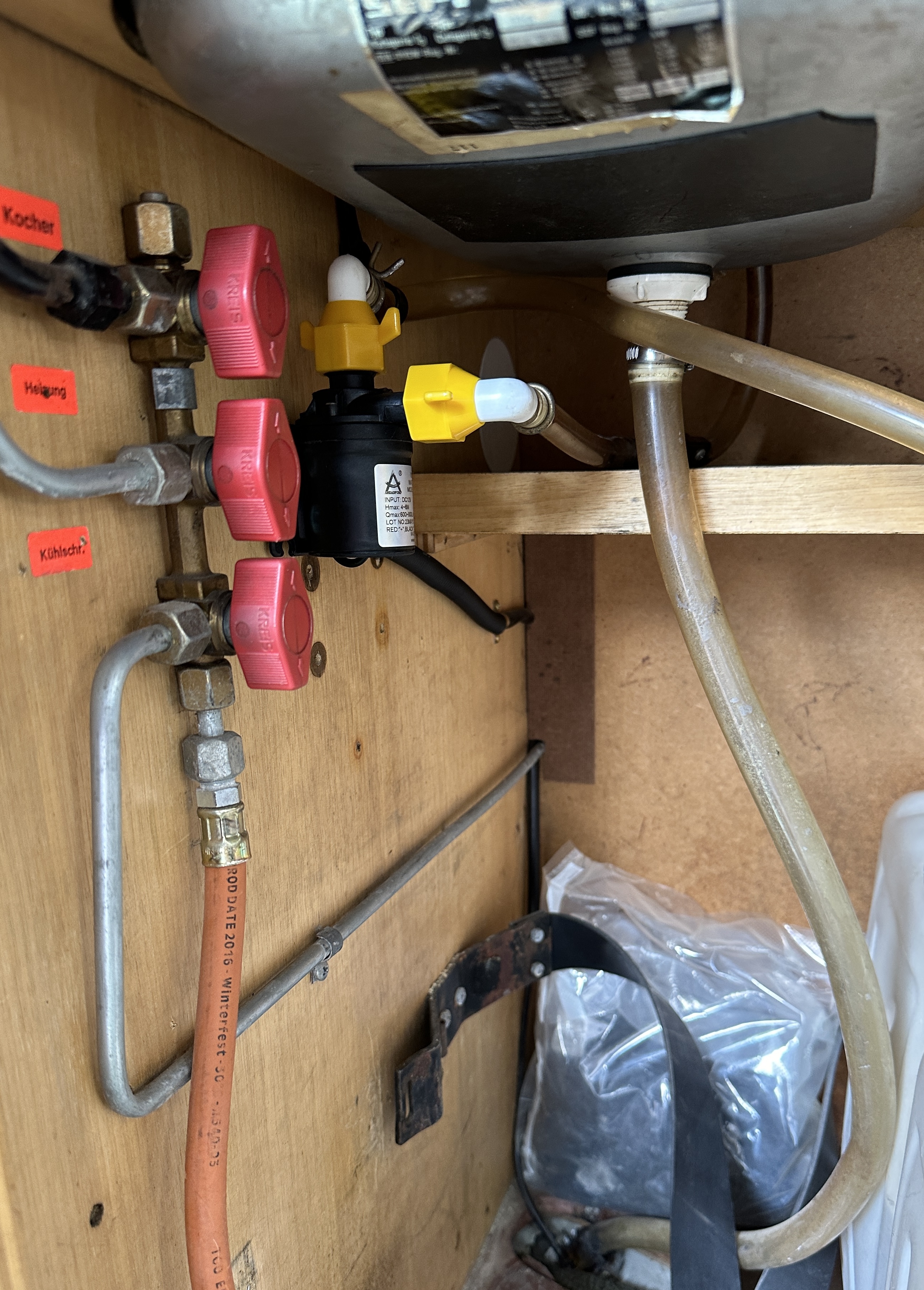

Hi zusammen,
Update:
Habe nun die günstige Pumpe von Amazon montiert.
https://amzn.eu/d/0enpsLMd
So viele Änderungen sind das gar nicht. Die Originale im Berlin hat ja auch Schraubanschlüsse auf denen der Schlauch sitzt. Nur sind die beide oben und das Gewinde passte nicht.
Bei Fritz Berger habe ich dann diese Anschlüsse gefunden, die (bis auf die Farbe) perfekt passen.
Da die Pumpe nur ca. halb so groß ist wie die originale habe ich sie auch weiter oben montiert.
Ich bin begeistert. Viel, viel leiser, perfekter Druck, keine Funken durch Brushless und günstig.
Durch Das Rückschlagventil im Schlauch, welches bei mir schon immer drin war, muss man nur beim ersten mal (wenn die Schläuche trocken sind, am Wasserhahn etwas ansaugen (wie bisher auch)
Siehe Bild.
