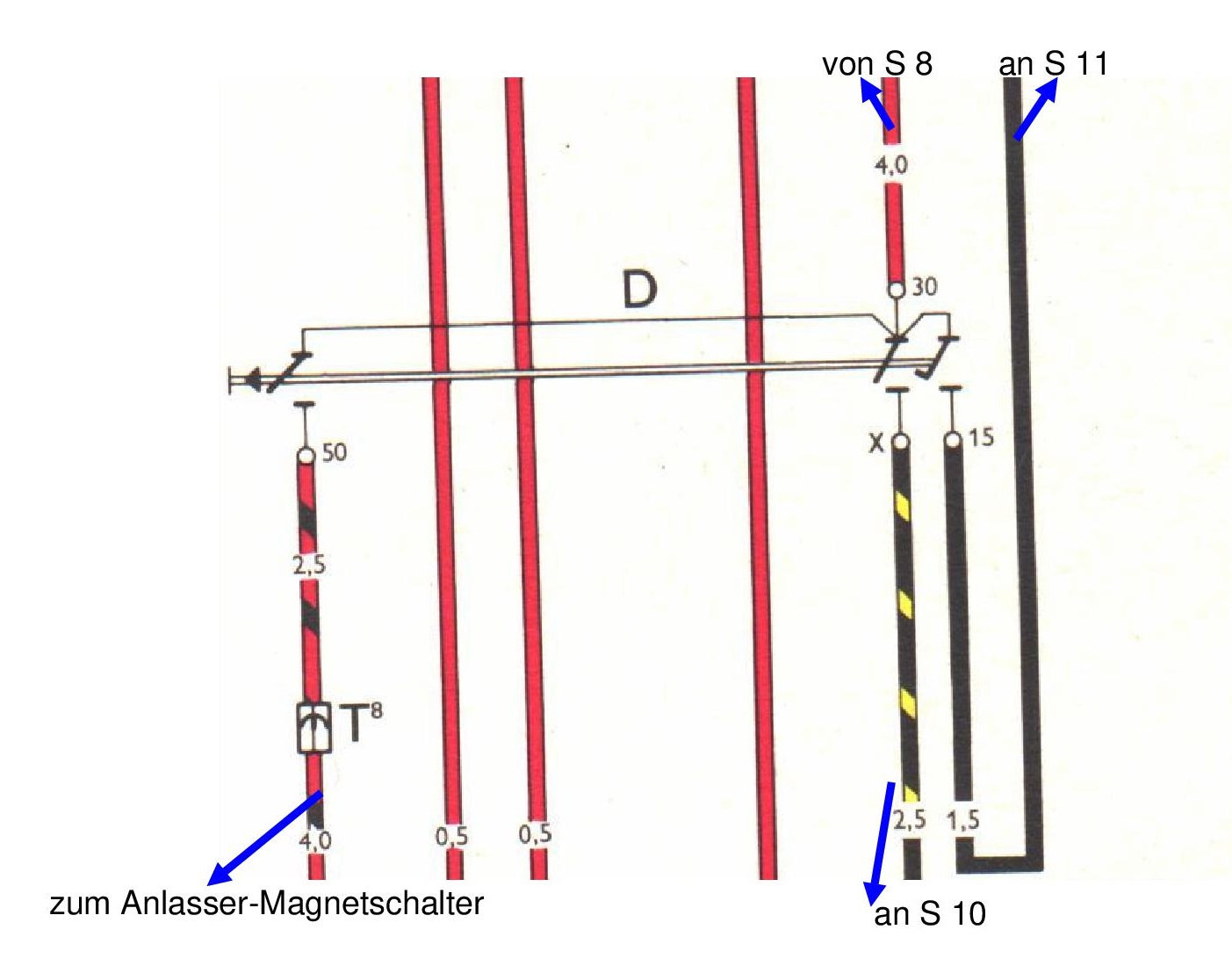

bei den Nachfertigungen handelt es sich (oftmals) um Universalschalter (auch für andere Modelle und nicht nur für VW!). Da kann es dann vorkommen, dass von Dir nicht alle Kontakte belegt werden können / müssen.
Es ist halt darauf zu achten, dass als Referenznummer die originale Teilenummer "111 905 865 L" auftaucht (Zuendanlassschalter VW Bus ab Fahrgestellnummer 214 2 164 060)
Pos. 6: https://volkswagen.7zap.com/de/rdw/typ+ ... 5-94020/#6
Laut Schaltplan brauchst Du wenigstens die (6,3 mm Flachsteck-) Anschlüsse mit den Bezeichnungen 30, 15, 50 und X.
Hallo Norbert,
vielen Dank für die Antwort! Ich habe den Zündanlassschalter heute gewechselt und der Bus läuft wie eine 1 :jump:
Ich habe also das Hot Start Relais eingebaut, neue Kabel gezogen und den Anlassschalter eben ;)
Danke für deine ausführlichen Erklärungen!
