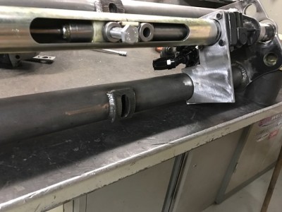

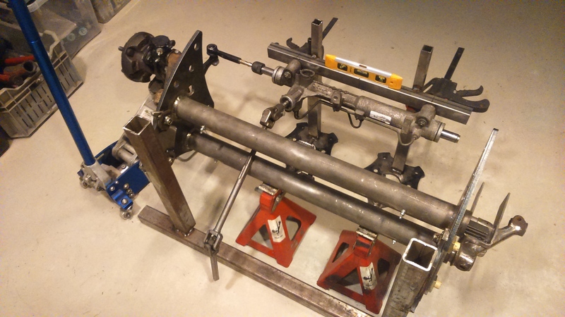

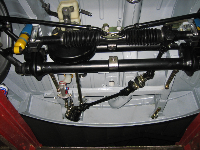

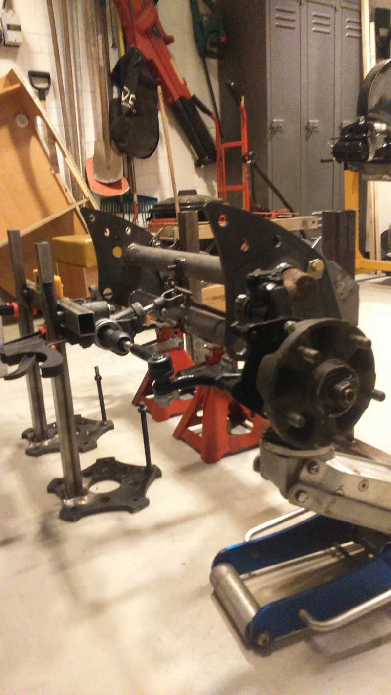

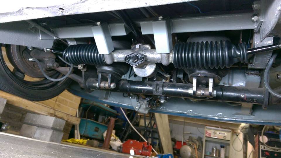

da ich nun schon seit 3 Jahren über den Umbau auf Zahnstangenlenkung nachdenke, habe ich immer mal wieder im Netz nach Umbauten und Bildern gesucht.
Leider kamen immer andere Prio's dazwischen, und ich fahre immer noch mit dem originalen T2a Lenkgetriebe rum
Hier aber nun Beispiele, wie man es machen könnte.
Unabhängig jetzt mal vom Achskörper selbst (Engländer halt......) oder mit Käfer Zahnstange (Anlenkung Spurstangen in der Mitte > besserer Winkel)
oder mit 914er Lenkgetriebe die Umlenkung von der Lenksäule wird eigentlich immer mit dem T3 Umlenkgetriebe realisiert.
Hoffe ein wenig geholfen zu haben.

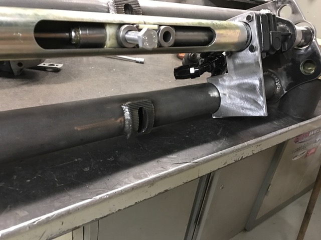

hier noch eins hinterher:
Käfer Zahnstange
Käfer Zahnstange
