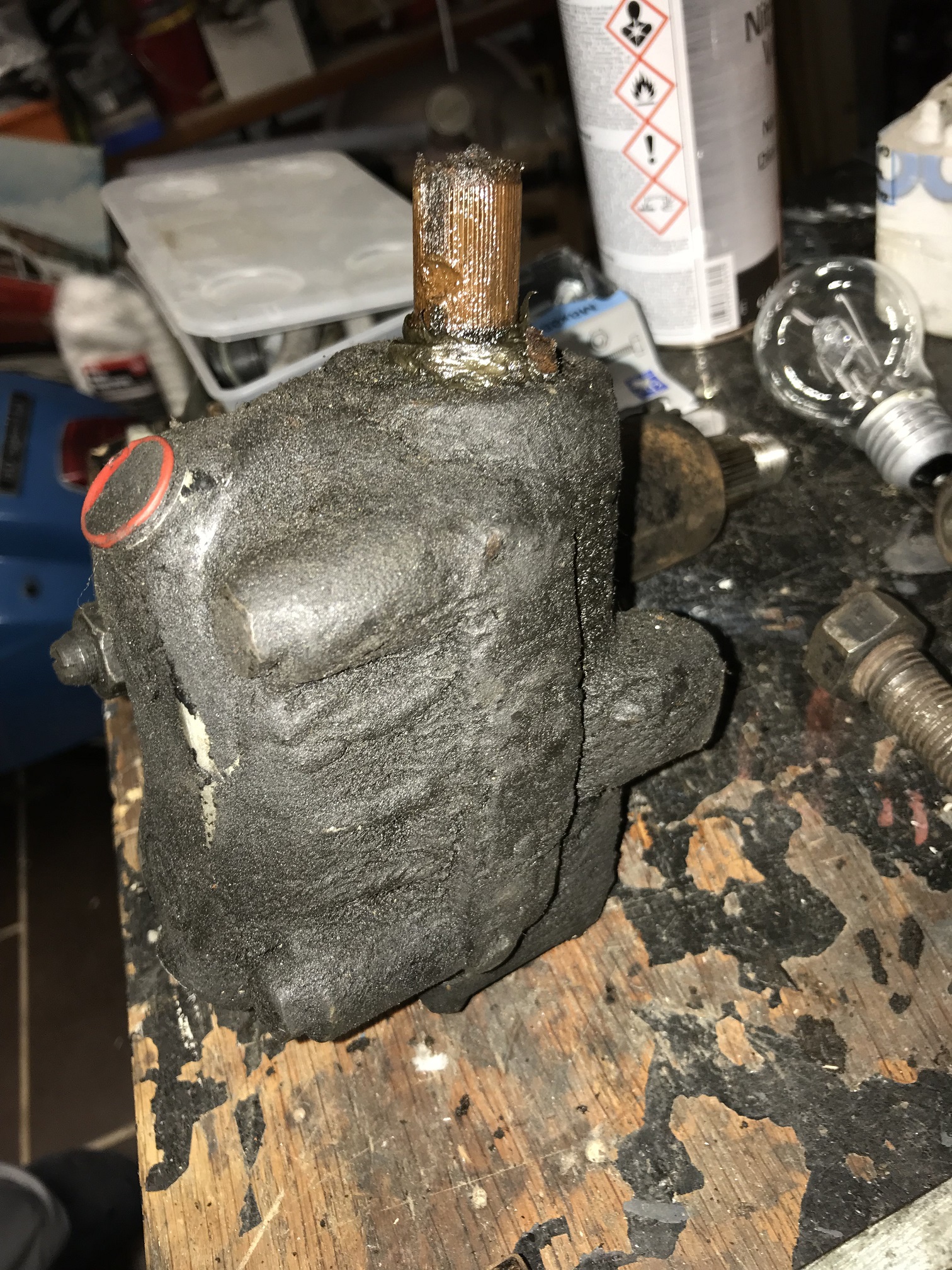

ich wollte mal ein Update geben: Habe letzte Woche das alte Geraffel ausgebaut, das alte Lenkgetriebe hatte seine gesamte Ölfüllung über sich gesuppt und als Konservierungsschicht getragen :mrgreen: :

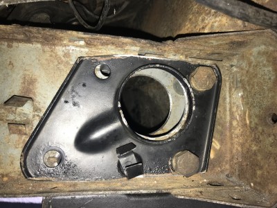

Dann habe ich für das größere Lenkgetriebe nach vorne mit dem Hammer Platz geschaffen:

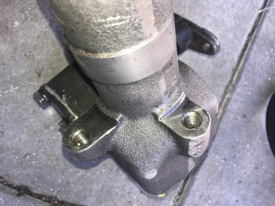

Anschließend musste ich das große Loch auf beiden Seiten etwas weiten, damit ich das Lenkgetriebe durchstecken kann. Das brasilianische LG hat am Sockel noch eine Führung weshalb ddie LG-Seite deutlich größer sein muss.

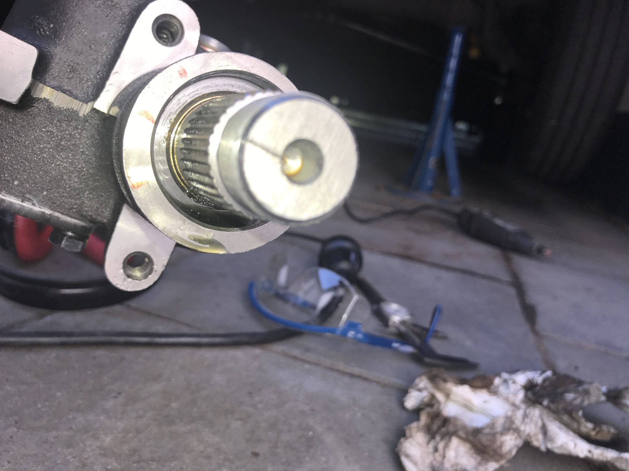

Hier ist mir allerdings aufgefallen, dass das neue Lenkgetriebe leider undicht ist:
Deshalb habe ich das Öl wieder abgelassen und werde es zurückschicken :zunge2: So ein s**t. Habe also erst einmal ein anderes bestellt... Und dann noch das Konterblech angepasst, damit es in den Rahmen passt, weil es zumindest bei meinem Bus zu groß ist. Hier kann man auch gut sehen, wie die hinteren beiden Schraubenlöcher versetzt werden müssen.

hat geschrieben: Deshalb habe ich das Öl wieder abgelassen und werde es zurückschicken :zunge2: So ein s**t. Habe also erst einmal ein anderes bestellt...
„Gefahr erkannt, Gefahr (rechtzeitig) gebannt!“ :gut:
hat geschrieben:........... dann noch das Konterblech angepasst, damit es in den Rahmen passt, weil es zumindest bei meinem Bus zu groß ist.
Laut allen anderen Umbauberichten muss nur ein Loch versetzt werden!
Und zwar das untere, welche nach hinten zeigt. Das/die anderen müssen nur geringfügig aufgebohrt werden.
Du musst in jedem Fall darauf achten, dass die Flucht: Lenksäule - Getriebeeingangswelle erhalten bleibt. Es darf kein Knick entstehen. Das ist nicht im Sinne der Hardyscheibe ;-)

Das mit den Löchern stimmt :jump: Ich hätte jetzt beide aufgemacht. Aber nur eins ist einfacher. Und dann wird die Flucht Lenksäule - Lenkgetriebe auch stimmen.

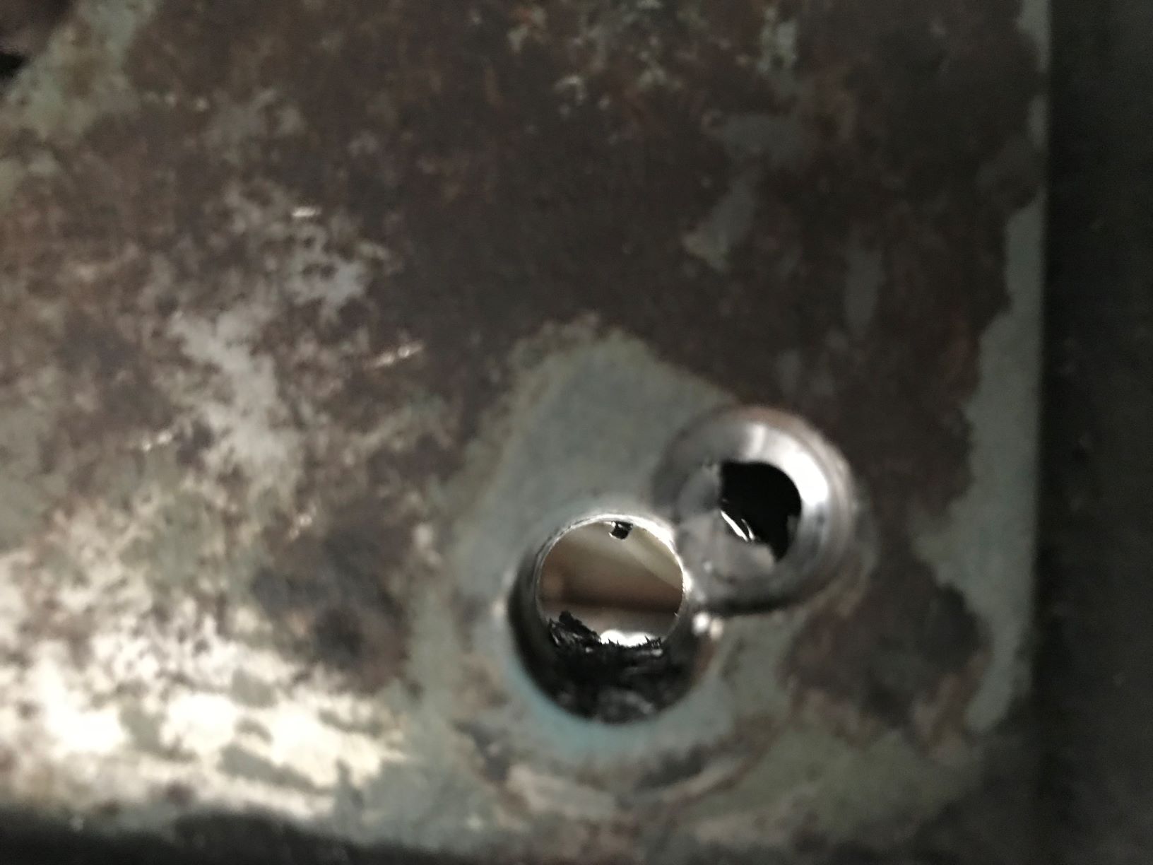

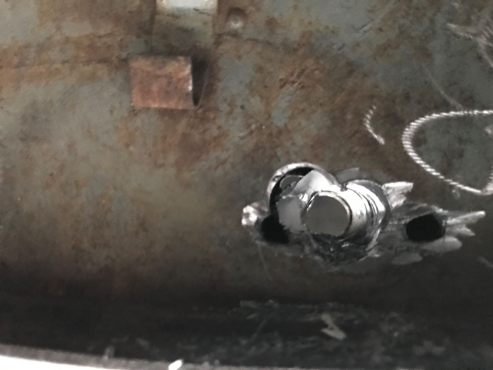

ich brauche mal wieder Eure Hilfe :hilfe: . Jetzt wollte ich das eine :D Loch versetzen. Das Loch ist auch kein Problem, vielmehr das "Röhrchen" im Träger. Das ist etwa 2mm stark und ich habe keine Ahnung wie das befestigt ist bzw. wie ich es heraus bekomme... Erst habe ich gedacht, das ist von der Konterplatten-Seite verschweißt oder verstemmt und habe versucht das aufzubohren. Als das nicht funktioniert hat, habe ich mit einer kleinen Trennscheibe auf dem Dremel versucht, es aufzuschneiden. Hat auch nichts genützt. Jetzt sieht das so aus:
LG-Seite:
und Konterplatten-Seite:
Leider hat der Micha nicht erwähnt, wie es das gemacht hat. Vielleicht kann mir jemand einen Tipp geben :dafür:

Hallo Klaus,
schau doch nochmal bei thesamba.com nach.
Laut der dortigen Beschreibung sollten es vier Schweißpunkte auf der Getriebeseite sein, die Du ausbohren musst (Bild 4 und 5).

Beitrag von Klaus*13 »
kurzes Update: Der Bus ist immer noch auseinander. Das neue Lenkgetriebe sollte am Mittwoch kommen, der Blödmann-Ausfahrer von GLS hat es aber tagelang nicht abgeliefert, deshalb ist es heute (Sonntag!!) von seinem Chef gebracht worden... Und siehe da: Es ist das gleiche, wie das, was ich schon habe, einziger Unterschied: der Dichtring, dessen Fehlen das Ölleck beim ersten verursacht hat, ist dran. Noch ein Unterschied: Das erste habe ich bei VW heritage für 175€ (inzwischen 215€) gekauft, das neue bei CustomSpeedParts für 399€! Aber es ist das gleiche! Bin etwas fassungslos...
Also habe ich jetzt den Dichtring bestellt und werde das von VW heritage behalten und das von CSP zurückschicken. Eine unendliche Geschichte...

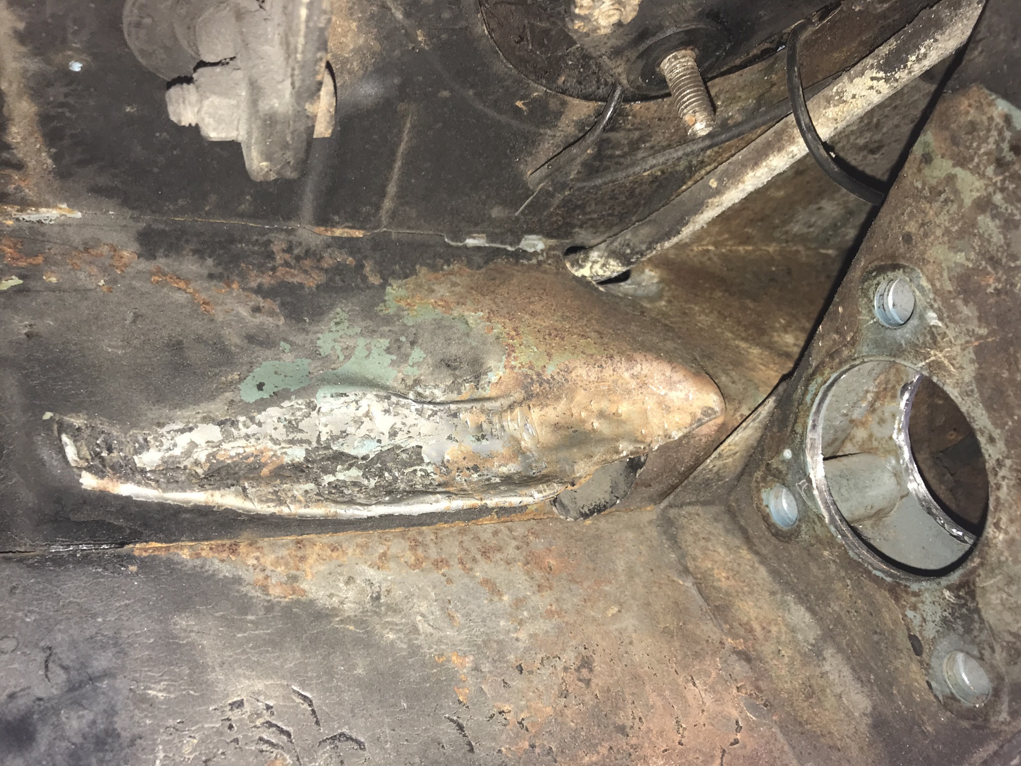

Das Röhrchen habe ich übrigens herausbekommen, hat sich ziemlich gewehrt :motz:
Da ich heute angefangen habe zu schweißen, bin ich sehr gespannt, wie lange ich wohl brauche, das wieder zuzubrutzeln...

hat geschrieben: .....
Hi Klaus,
also war meine Einschätzung des ersten Getriebes ("..... sieht auf dem Bild auch so aus, als ob da ein Simmerring fehlt"), die ich Dir als PN mitgeteilt habe korrekt.
