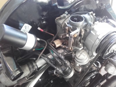

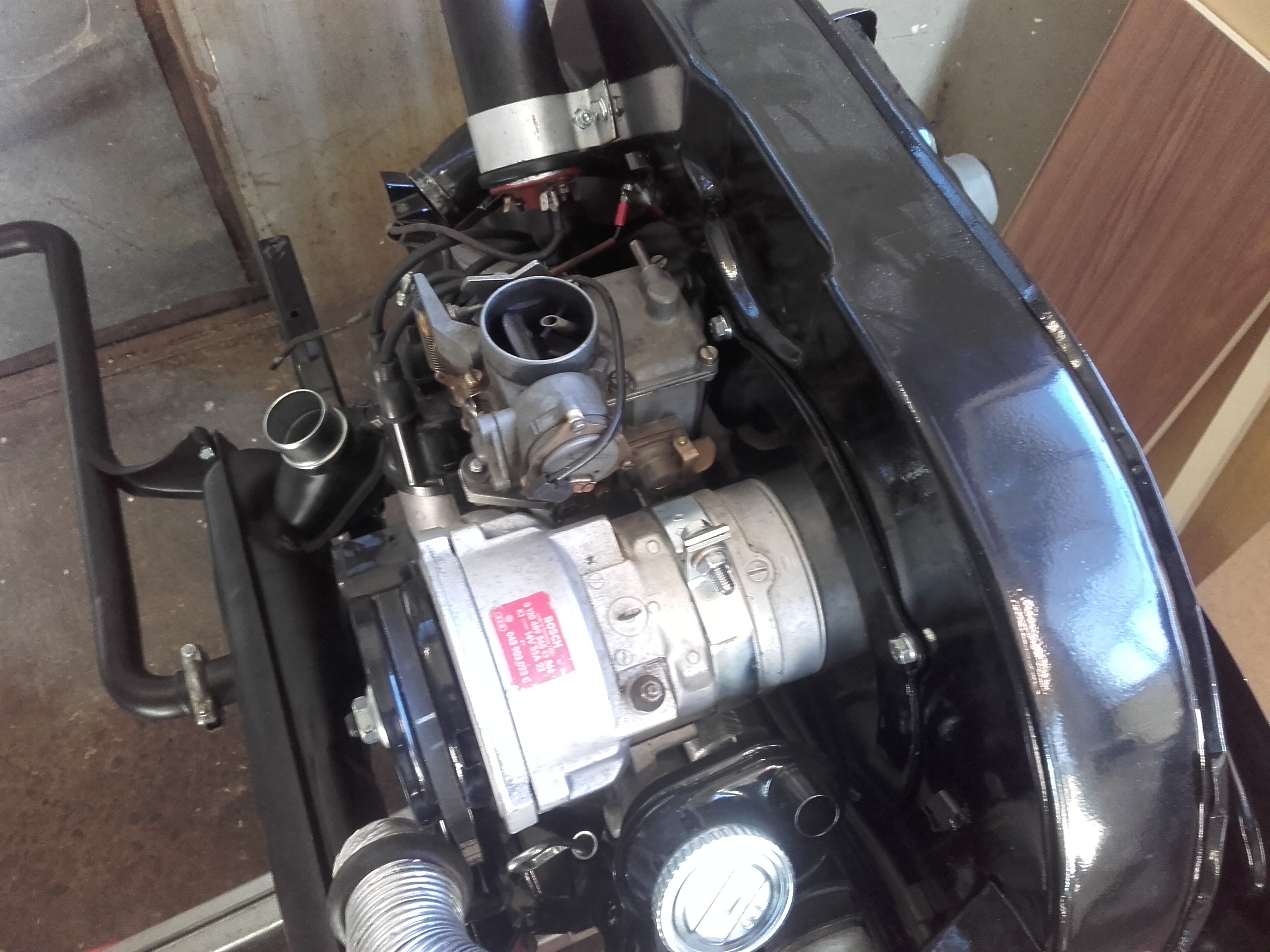

So wie ich das verstehe wäre die Zusammenstellung in meinem Fall dann ja super und es fehlt nur noch die Feineinstellung.
Vergaser schaut original aus 34 steht drauf!
