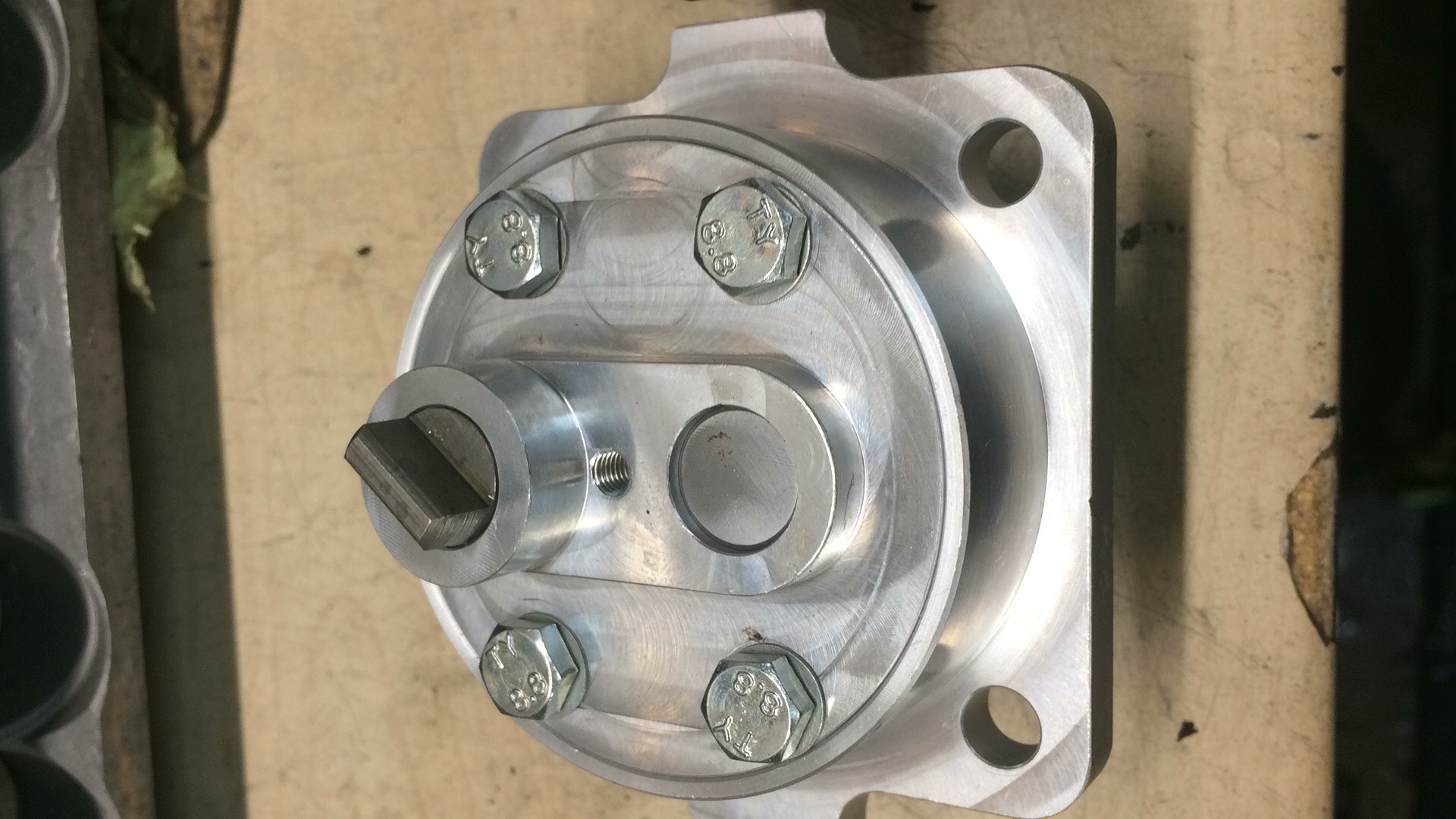

normalerweise müsstest du den rauminhalt deiner öleitung und den zusätzlichen " kühler" ermitteln und diese menge an öl noch dazu geben zu den 3,5L so wird es vermieden unötig luft im kurbelgehäuse hin und her zu pumpen!...eine starke pumpe kann nie schaden da auch serienmotoren zumindest im sommer immer am limit fahren ( thermisch gesehen) viele wissen das jedoch nicht weil es von haus aus keine armaturen gab die das anzeigen!
ich verbaue seit vielen jahren immer eine 30mm Pumpe die in allen lebenslagen immer genug druck aufbaut auch bei 40°im schatten und einer öltemperatur >100....

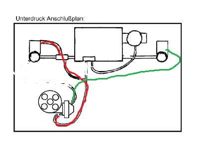

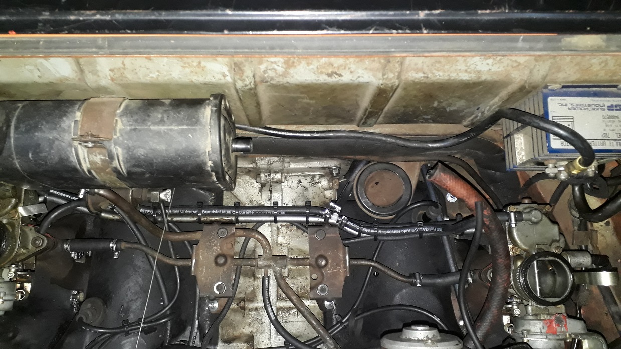

Frohes Neues Jahr.....ich benötige nochmals Unterstützung.Bin dank Stefan und Theo aber schon ein ganzes Stück weiter.!
Hier die Fakten

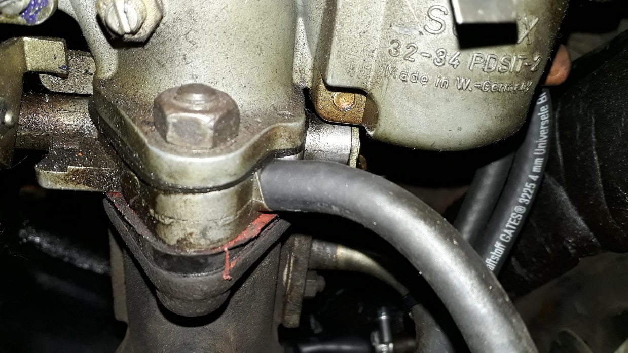

Es ist in der Tat so,dass ich eine Unterdruckdose mit zwei Anschlüßen habe.Somit scheint ja die Zündeinstellung von 5°nach OT in Ordnung zu sein. Allerdings sind die Verbindungen etwas anders als beschrieben.Den Unterdruck der Spätverstellung(unter der Dose 4,5 mm Schlauch) holT er sich vom linken Vergaser.Der für die Frühverstellung(seitlich an der Dose 3,5mm Schlauch) vom rechten Vergaser.Ist das so auch in Ordnung? Der Anschluß für die Frühverstellung am linken Vegaser ist mit einem Blindstopfen versehen.Eigentlich sollte es egal sein,oder?Dann würde ich es so lassen....Zündung ist wie gessagt auf 5°nach OT eingestellt
Mein Gedankengang....egal woher der Verteiler den Unterdruck bekommt,sofern die Vergaser synchronisiert sind.
Verbaut sind 32.34 PDSIT Vergaser 2/3

So richtig kann ich den Verlauf da nicht aus den Bildern schließen...
Da du ja zwei Anschlüsse für die Unterdruckverstellung am Verteiler hast, solltest du den Verlauf der Leitungen mit dem entsprechenden Bild aus dem RLF für den CU Motor vergleichen:
Du kannst auch erstmal die Leitungen zum Luftfilter weglassen (der Thermostat und die Klappe ist eh immer defekt) und nur zwischen Vergaser, Ausgleichsleitung und Verteiler anschließen.
Alles andere ist US-Spezifisch und das kannst du erstmal weglassen. Z.B. das Ventil links am Vergaser.

....ich habe jetzt mal die Zeichnung aus den RLF verändert und zwar so,wie Unterdruckschläuche vom Verteiler an den jeweiligen Vergaser gehen-Links wir der Unterdruck für die Spätverstellung abgenommen(Anschluß unter der Dose) und rechts für die Frühverstellung(Anschluß seitlich an der Dose )
