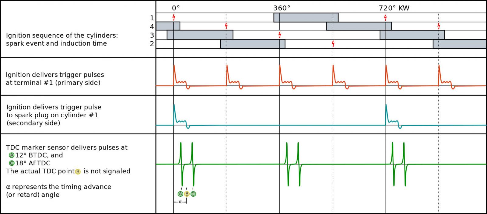

Hey Maik,
Veeduby hat geschrieben: 01.02.2018 09:34Du brauchst nur die Signale vom KW Sensor und das vom 1. Zylinder.
Genau. Ich könnte sogar die Motorgeschwindigkeit aus dem Signal vom 1. Zylinder mal 2 einfach berechnen. Aber der OT-Geber signalisiert eigentlich nicht den OT. Er ergibt zwei Pulse: bei 12 v.OT und bei 18 n.OT (s. Diagramm). Wenn ich entweder das Signal der Primärseite (Kl. 1) durch 2 oder das Signal vom 1. Zylinder mal 2 nehme, ist die Berechnung einfacher und dadurch die Software auch.
Aber das sind Implementierungsdetails. So weit bin ich noch nicht :).

Ich habe den Thread jetzt nur quergelesen und vielleicht habe ich es auch übersehen, aber mir wurde jetzt nicht klar, wie du aus den zur Verfügung stehenden Sensoren eine hochgenaue Bestimmung des Zündzeitpunktes machen möchtest. Falls ich es überlesen habe bitte ich um Entschuldigung.
Der Motor hat ja Drehunförmigkeit: sprich er hat leicht unterschiedliche Drehzahlen (Winkelgeschwindigkeiten) über die 360 Grad Kurbelwellenwinkel verteilt.
siehe hier: https://de.wikipedia.org/wiki/Hubkolbe ... B6rmigkeit
Mit dem OT Geber am Schwungrad hast Du aber nur einen Referenzpunkt pro 360 Grad. Etwaige Unförmigkeiten und damit auch Abweichungen des Winkels auf den anderen 359 Grad bekommt man damit ja eher nicht mit oder man muß das in der Software rausrechnen. Die Drehunförmigkeit zu rechnen ist aber nicht ganz einfach, da sie mal mindestens Last und Drehzahlabhängig ist. Heißt im Umkehrschluß: wenn man die Drehunförmigkeit nicht betrachtet, dann wird man beim ermittelten ZZP um mehere Grad falsch liegen, womit das eigentliche Ziel des Projektes nicht erreicht ist, oder?
Um eine genaue Messung zu ermöglichen würde ich schon den Einsatz eines 36-1 oder 60-2 Rades empfehlen. Deine Anforderung ist ja, dass man am Motor vorallem mal nichts von einem Motorumbau sieht. Da gibt es durchaus schöne Lösungen. Ein z.B. diese hier: https://vwspeedshop.com/product.php?pro ... 507&page=1 Bei den meisten dieser Lösungen brauchst du für den µC dann natürlich eine VR-Sensor Auswerteschaltung. VW hat aber z.B. bei den verschiedenen Motoren mit ca. Bj. 2000 Hallsensoren im Einsatz, die man dann ohne Schaltung nutzen kann.

Denke nicht, dass die Drehungleichförmigkeit da zu sehr reinhaut, da ja am Schwungrad gemessen wird
und nicht irgendwo vorne an der Kurbelwelle. Aber guter Einwand!
Pro Umdrehung wird ja zweimal gezündet, also wenn dann zwei mal eine Umgleichförmigkeit.
Und es wird ja in der Zeit vor dem Zünden gemessen, also bevors losgeht mit der Zündung,
und noch vor der hohen Verdichtung. Irgendwo (TM) hab ich noch messwerte vom Oszi mit der 36-1 Triggerscheibe,
nur ob da die Präzision der selbstumgebogenen Zähne ausreicht? Wohl kaum.
Beruflich beschäftige ich mich mit Drehungleichförmigkeit von Verbrennungsmotoren, und mit einem
Drehgeber lässt sich das nicht hinreichend genau messen. Da kommt dann ein Laservibrometer ins Spiel.
Ich denke bei einem Luftheuler kann man das vernachlässigen, so viel Bumms kommt da nicht von
den Kolben. Bei Diesel oder Turbomotoren ist das schon ganz anders.
Zudem hebt sich das mit höheren Drehzahlen, irgendwo zwischendrin hat man die Resonanzen, untenrum
kann das auch wieder ganz friedlich sein, denn es kommt ja keine Leistung im Standgas.
Es kommt darauf an ob man im Leerlauf misst oder bei Volllast.
Zudem, der VAG-Tester hätte doch das selbe Problem, oder??? (Da bin ich jetzt zu faul zum drüber nachdenken
wie die das machen). Dann kann das nicht soooo doof sein, oder?

vielen Dank für die Info. An der Drehunförmigkeit hatte ich eigentlich nicht gedacht. Man lernt nie aus.
bugster_de hat geschrieben: 02.02.2018 12:40[...] mir wurde jetzt nicht klar, wie du aus den zur Verfügung stehenden Sensoren eine hochgenaue Bestimmung des Zündzeitpunktes machen möchtest.
Wegen Genauigkeit habe ich nur vor, genauer als die Skala/Stroboskoplampe Kombi zu werden. Oder anders gesagt: die gleiche Genauigkeit wie das VAG 1367 Gerät zu erreichen.
bugster_de hat geschrieben: 02.02.2018 12:40Der Motor hat ja Drehunförmigkeit: sprich er hat leicht unterschiedliche Drehzahlen (Winkelgeschwindigkeiten) über die 360 Grad Kurbelwellenwinkel verteilt.
Der Zündwinkel beim Bus war, egal ob mit Testlampe, Zündlichtpistole oder OT-Geber, immer an einem einzelnen Punkt (*) gemessen. Ich habe nicht vor, das zu verbessern. Auch nicht, Änderungen am Bus durchzuführen. Obwohl ich sagen muss, dass das "unsichtbare" 24-1 Rad in deinem Link sehr gut aussieht :)
Ich versuche momentan alles klein zu halten. Ich habe zu viele Projekte gesehen, die nicht zu Ende gebracht wurden, weil der Umfang kontinuierlich gewachsen hat...
Deswegen, und auch weil ich nicht die Möglichkeit habe, den Einfluss der Drehunförmigkeit am Zündzeitwinkel zu messen, werde ich bei diesem Projekt ihn einfach ignorieren.
Auch guter Hinweis mit dem ESP8266 Modul als Einzelgerät mit Webserver. Ich habe mir schon Gedanken über die Datenanzeige bzw. Datenauswertung gemacht. Ich tendiere eher in die Richtung Bluetooth Modul + App zu gehen. Wie gesagt, hatte ich gute Erfahrungen mit Arduino Nano + HC-05 Modul + Torque App gesammelt. Da kann man z.B. mehrere Werte anzeigen und Daten erfassen ohne es im Firmware machen zu müssen.
(*) oder genauer gesagt, 2 Punkte beim OT-Geber, 30° nacheinander.
