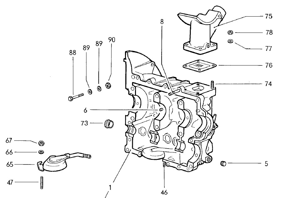

Eine nächste Frage hätte ich noch: Wie entfernt man Teil Nr 65? Ist das Teil nur noch eingesteckt? Hält drum immer noch bombenfest.
Schraube und U-Scheibe (Nr. 67 und 66) ist schon enfernt.

Ist nur gesteckt. Kann aber durch ausghärtete Dichtringe schonmal etwas fester sitzen.
