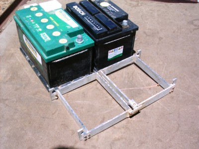

Beiträge: 2637
Registriert: 27.04.2004 11:00
IG T2 Mitgliedsnummer: 354
Re: Versorgerbatterie rechts (Einbaumaße + Befestigung)
Hallo Lofy,
denk' daran, dass es im Batterieraum ziemlich nass werden kann. Deshalb würde ich dafür sorgen, dass keine größeren Teile der Unterkonstruktion direkt auf dem Batterieboden aufliegen, denn das gibt ein schönes Biotop für Rost. Deshalb habe ich meine Batterien auf ein Gitter aus Flachaluminium gestellt. Das hebt die Batterien soweit hoch, dass der Blechrand nicht mehr im Wege ist. Die Konstruktion liegt nur an vier Punkten auf und erlaubt das Hinterlüften der Batterie(n).
Dein Batterieboden wird's Dir danken.
lofy
Beiträge: 36
Registriert: 22.12.2017 10:16
IG T2 Mitgliedsnummer: 895
Beitrag von lofy »
Grüß dich Wolfgang,
Ja das hab ich mir auch schon gedacht, will ja länger was von meinem Bus haben :)
Hast du dir die Aluminiumrpofile dafür selbst zugeschnitten oder gibt’s die in ner Art Lego-Technik Version damit man sich das passende Gestell zusammenstellen und dann zusammenschrauben kann?
Lg,
Daniel
