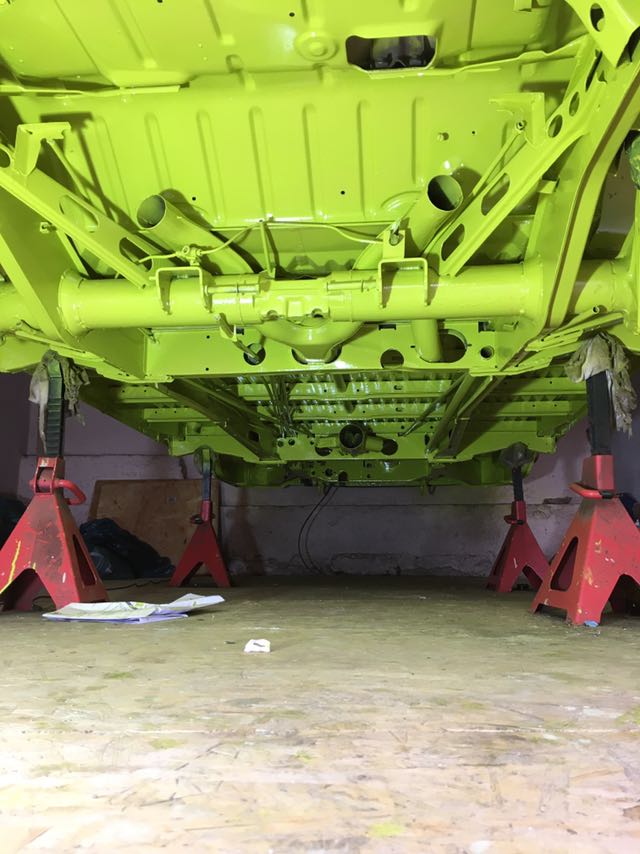

Hallo,flobulli hat geschrieben: ↑28.01.2018 15:52 Ja super.
Aber nochmal zu meinen Ausgangsfragen:
- wieviel muss man genau auftragen, dass es nicht zuviel ist und man alles immer einsaut? Viele warnen ja nämlich hier davor, aber was "zuviel" bedeutet erschließt sich mir hier nicht...
- muss der unterboden und hohlräume komplett 1a sauber ohne jegliches staubkorn oder vereinzelte, feste anhaftungen und fettfrei sein?
ich möchte mich hier kurz einbringen! Ich habe die selbe Arbeit erst kürzlich erledigt. Dabei bin ich wie folg vorgegangen:
1. Trockeneisstrahlen Unterboden (der hatte keinen Rost. Glück gehabt)
2. 2x neu Grundiert mit deinem Chromathaltigen Grundierer, der wohl besonders geeignet ist (Empfehlung meines Lackierers der auf Oldtimer spezialisiert ist)
- mit dem Pinsel und der Rolle! Scheiß Arbeit sag ich dir.
3. Lackiert 2x mit der Lackierpistole (in Wagenfarbe)
4. Unterbodenwachs drauf von K-Line (auch KSD) und ab hier interessiert es dich wahrscheinlich erst!
ich habe den Unterboden 3 mal mit Bremsenreiniger, Silikonentfetter, gereinigt. undzwar per Hand. Rolle mit Papier, gesprüht geschrubbt. So lange bis das Papier ziemlich bzw. sauber geblieben ist. Anschließend habe ich mir eine Folie vom Baumarkt gekauft, auf dem Boden ausgebreitet und an den Seiten hochgefaltet und am Bus befestigt! Damit ist schon alles ziemlich abgedichtet. Mich selbst hab ich mit einer großen abgedichteten Schutzbrille versehen und ganz wichtig: Atemschutz. und nicht nur diese Staubhauben sonder wirklich Gute! Ich hab mir dann noch einen Anzug aus blauen Säcken gebaut und (auch ganz wichtig) meine Haar dabei nicht vergessen. Das Wachs ist ich widerlich. ich hatte trotzdem was in den Haaren und am Arm (für die nächsten 3 mal duschen).
Den Auftrag habe ich mit einer Pistole gemacht, mit extra Adapter für die Normdosen und Zerstäuber. Druck waren 2,5 bis 3 bar.
Zu dem zu viel kann ich dir soviel sagen: Man sieht ziemlich schnell wenn es zu viel wird, dann tropft das Wachs nämlich ab! Das gibt Nasen und die darfst du dann alle verstreiche.
ich habe für den ganzen Unterboden 4 Liter benötigt, habe aber dabei die Radkästen noch nicht behandelt. von den 4 Litern sind noch 2.5 bis 3 am Bus. Zum Teil konnte ich das Abtropfen einfach nicht verhindern.
Ich weiß auch nicht ob dieses Wachs den erhofften Erfolg liefert, die Schutzschicht ist schon sehr dünn. Die Radkästen mache ich persönlich jedenfalls dicker als angegeben.
Überlege dir auf jeden Fall ob du den Unterboden so lassen willst oder doch nochmal einen Lackaufbau startest. Mein Lackierer sagte mir "so sauber wird er nie mehr da stehen wie jetzt nach dem Strahlen". Und genau genommen hat er recht. Bilder habe ich gemacht! Das reicht mir persönlich, und jede Schutzschicht ist besser als keine! in diesem Sinne
Gruß Nico
