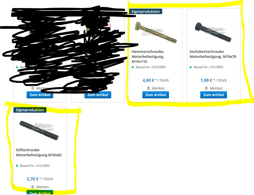

Jetzt habe ich von Hoffmann Speedster die gedachten Schrauben bestellt. Habe alles ausgemessen und festgestellt das die Schrauben einfach viel zu kurz sind (um ca. 20mm). Wo liegt der Hase begraben?
Gab es unterschiedliche Schraubenlängen? Getriebe Nummer ist: 002 301 103 D
Es ist ein Typ1 1,6l Motor.
Vllt. habt ihr Ideen. Ich möchte nachher zu einer Schraubenfirma gehen und mir die passenden Längen geben lassen.

Diese 3 Schrauben bzw Gewindestangen habe ich alle bestellt gehabt:

Charly66 hat geschrieben: 10.01.2019 10:06 Gab es unterschiedliche Schraubenlängen?
Ja, hängt wohl vom MJ bzw. Motornummer ab. Du hast ja jetzt wohl leider ein "Mischmasch".
Charly66 hat geschrieben: 10.01.2019 10:06 Vllt. habt ihr Ideen. Ich möchte nachher zu einer Schraubenfirma gehen und mir die passenden Längen geben lassen.
Bitte auch auf die Schraubenfestigkeit achten! M.E. nach eher 10.9.
(Vergleiche bitte einmal im Shop von Wagenteile: https://www.wagenteile.de/shop_de/modell.html)
Hammerschraube M 10 x 110 -- >> Schraube Motorbefestigung M10x123mm, VW-Teile-Nr.: 001199103
Sechskantschraube M 10 x 70 >> Schraube M10x88 (10.9), Typ2 ab '76, T3 Benziner Motorbefestigung oben links, VW-Teile-Nr.: N0104792
Stiftschraube M 10 x 82, N 0144114, M >> AS 313 827 -->> Stiftschraube M 10 X 97, VW-Teile-Nr.: N 0146752, M; AS 313 828 >>

Norbert*848b hat geschrieben: 10.01.2019 12:55 Hallo Charly,
Charly66 hat geschrieben: 10.01.2019 10:06 Und ganz am Rande, welches Ausrücklager brauche ich? das Geführte oder ungeführte?
Mach bitte einmal ein Foto von der Kupplungsglocke und Draufsicht auf die Getriebeeingangswelle.
Klasse! Danke für die Seite! Kannte ich bisher noch garnicht.
Ja das stimmt wohl mit dem Mischmasch.
Ja das mit der Festigkeit daran hab ich auch gedacht. 10.9 wollte ich wenn sowieso holen. Soviel Preisunterschied macht das jetzt nicht bei den paar Schrauben.
Mache die Bilder heute oder morgen. Danke schon einmal für die super Hilfe!

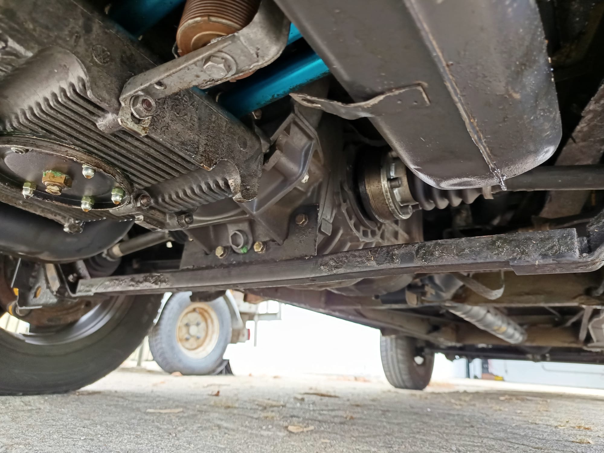

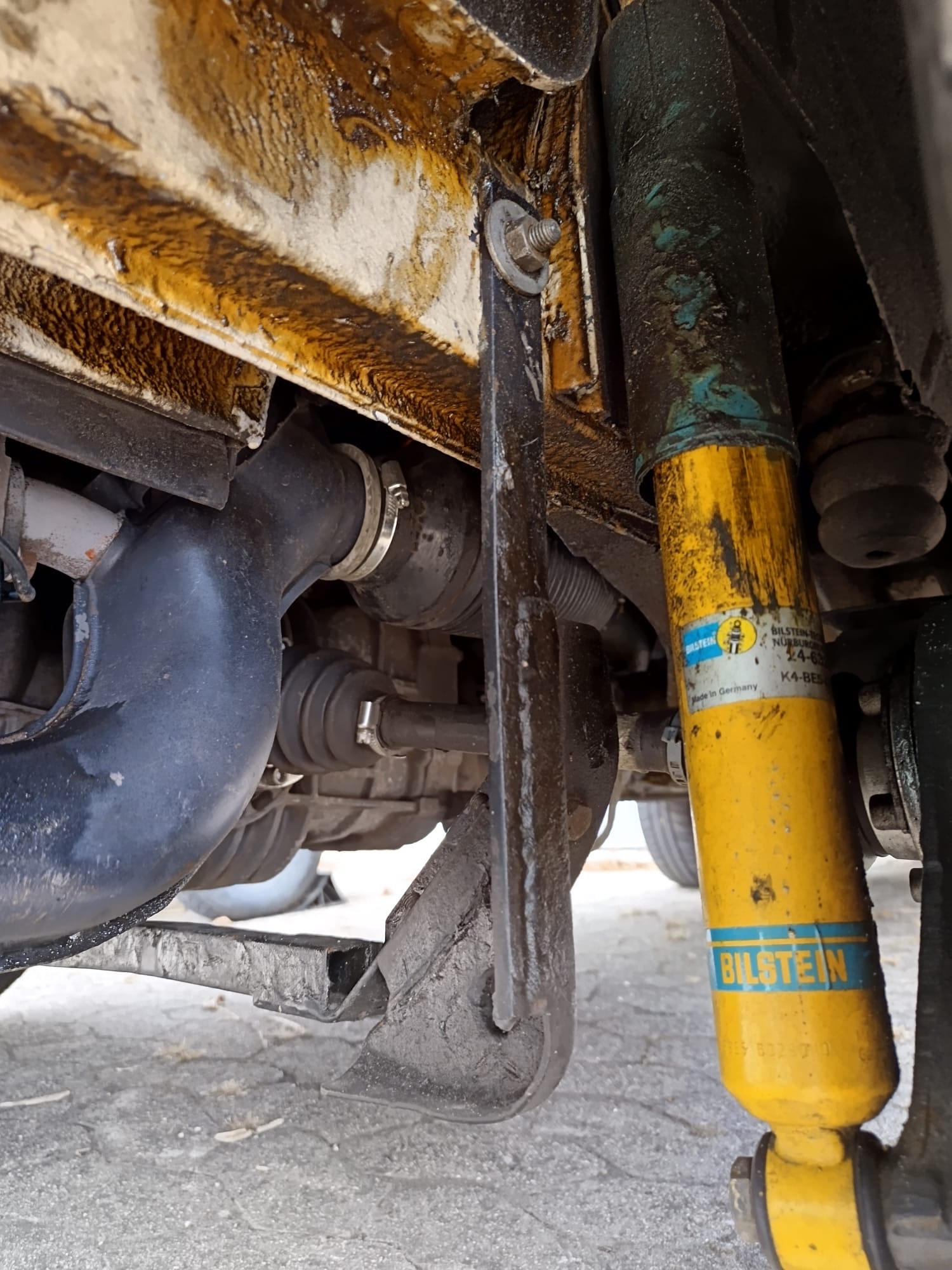

Ich habe jetzt gleich zweimal innerhalb von 3 Tagen den Motor rausnehmen müssen (wenn man halt das hintere Abschlussblech vergisst 🙄). Raus war kein Ding, rein ne echte Frickelei. Gibt es nicht nachträglich die Möglichkeit das Getriebe zu fixieren? Ein Bekannter meinte, sein Getriebe sei am Übergang zum Motor mit einer zusätzlichen Befestigung versehen. Gibt es da was oder ist das ein Eigenbau? 😅

Beiträge: 2190
Registriert: 04.07.2010 15:49
Re: T2a Motor ausbauen - Verbindung Motor/Getriebe
Beitrag von bullijochen »
Das wird der Typ 4 Motor sein. Da wird die Getriebeglocke oben an einem Halter mit 2 Schrauben fixiert.
Gruß Jochen :bier:
Matthias S.
Beiträge: 1626
Registriert: 24.08.2012 21:21
Beitrag von Matthias S. »
bullijochen hat geschrieben: 26.08.2025 11:16 Das wird der Typ 4 Motor sein. Dawird die Getriebeglocke oben an einem Halter mit 2 Schrauben fixiert.
Das ist bei allen T2 ab Mj 72 so, egal ob Typ1 oder Typ 4. Beim T3 ist es dann wieder wie beim T2a.
Grüße, Matthias
Beiträge: 7639
Moin Marco,
Marco T2a hat geschrieben: 26.08.2025 11:13 Gibt es nicht nachträglich die Möglichkeit das Getriebe zu fixieren?
... sollte bis MJ '71 doch so gemacht werden:
viewtopic.php?p=243716#p243716
... oder hab ich Dich falsch verstanden?

Moin zusammen, habe eben Bilder bekommen.
Sowas schon gesehen?
