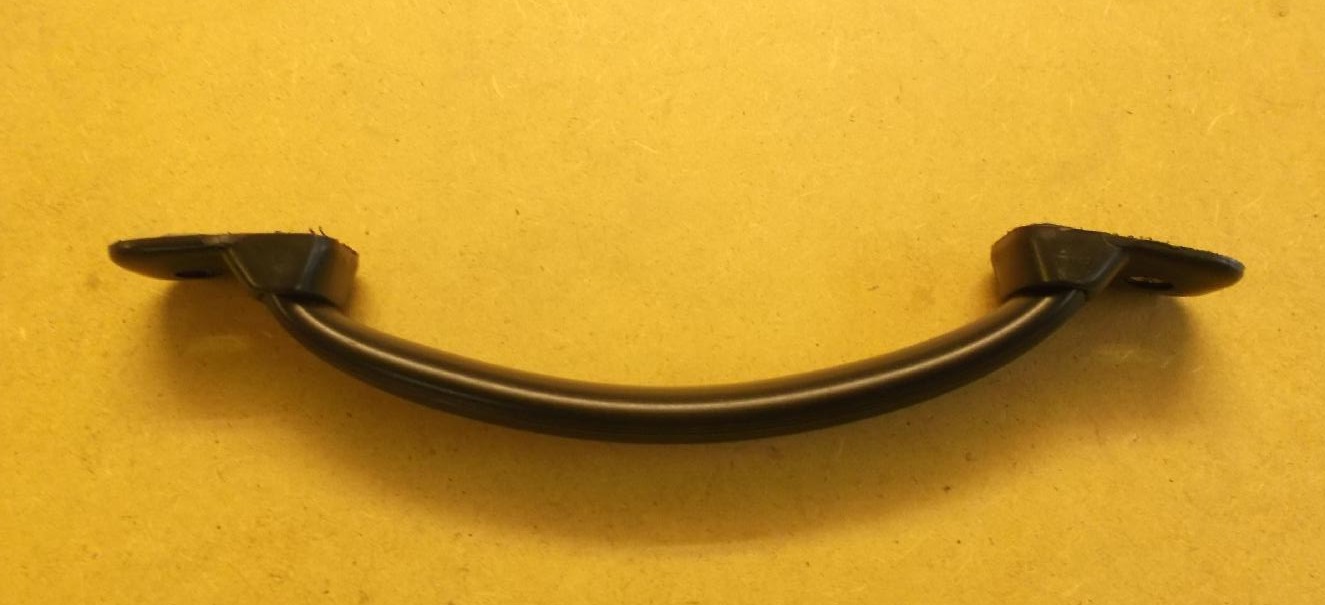

... ach ja, der originale (vordere) Türgriff etwas abgeflext für den Einsatz an der Schiebetür hinten:
(Version ohne Chromkappe)
Halter für Schiebetürgriff hinten zur leiseren Schließung

Re: Halter für Schiebetürgriff hinten zur leiseren Schließung
Hallo zusammen!
Die Befestigung wie besagt in der Verkledung ist eine Alternative.
Vierkanthalterung:
+ original
+ Kein Bohren von zusätlichen Löchern
- Gefahr von Bruch des Griffs (selber schon erlebt)
- Platzverhältnis bei Chromleisten
Mein A braucht jedenfalls auch ordentlich Schwung. Und es ist auch laut ohne inneren Griff
Ist wohl auch Abhängig vom Verschleißzustand der Teile. Meiner hatte der Delle nach zu urteilen auch einen Parkrempler, was ein Nachstellen der Mechanik nicht leichter macht.
Jedenfalls ist ein zweiter Griff, egal welches Konzept sehr vorteilhaft. (auch beim T2a)
So, jetzt bin ich auch an dem Detail angekommen. Und zwar beim T3 Joker 81. Der hat kurioserweise genau den heute wieder als "Nachbau für T2" erhältlichen Montagevierkant für einen zusätzlichen Griff an der Schiebetüre und ein entsprechendes Loch in der Türpappe. Ist mir in 20 Jahren Busfahren nicht aufgefallen, weil der Vierkant bei meinem Bus schon abgerissen war.
Wäre interessant zu wissen, welcher Griff da original draufgehört, der gelenkige aus dem 81er Baujahr macht ja keinen Sinn zum ziehen...
Übrigens hat auch der 72er T2ab noch die alte Türmechanik mit der aktiven Schließung. Geht superleise, wenn man's einmal raus hat.
MJ73 müsste auch noch die A-Türe haben...
Den Griff gibts hier:
Yepp, hat er. Zumindest meiner ...
Mit dem Zweiten fährt man besser
