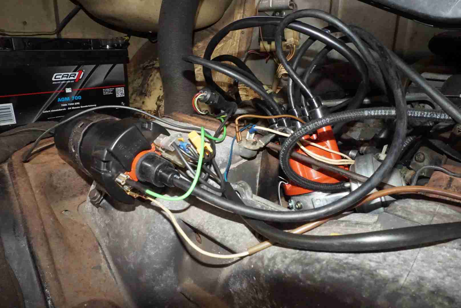

der CU Verteiler nebst Anbauteilen ist eingebaut und der Motor läuft gefühlt auch deutlich besser. Hier nochmal eine kurze/amateurhafte "Einbauanleitung" für andere GE-Motorbesitzer, die sich ihrer mechanischen Kontakte entledigen wollen (vor allem Micky :wink: ):

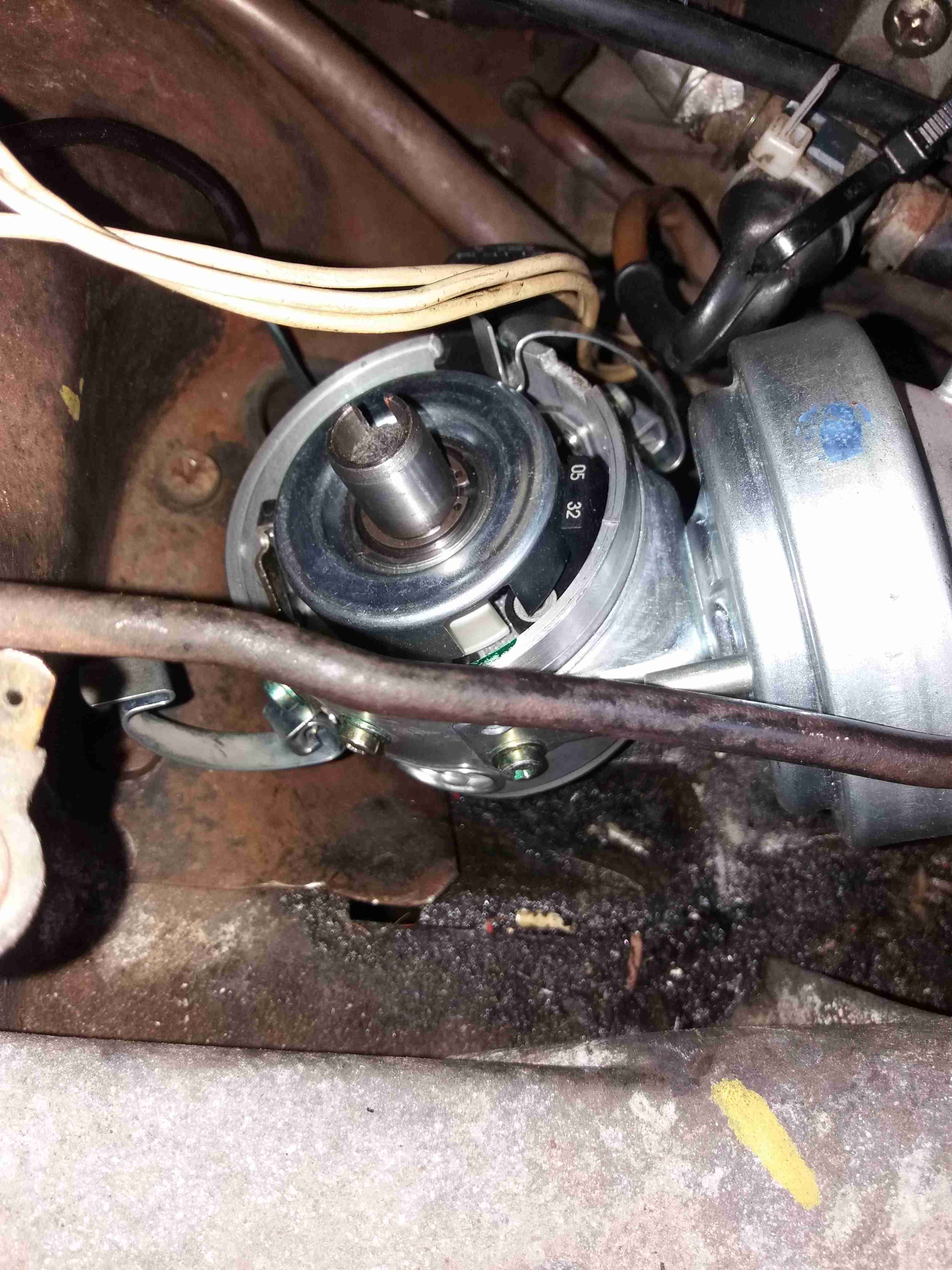

Die Spule ist plug and play. Der Verteiler ist schon fummeliger. Der Verteiler, den ich schon drin hatte, hatte keine Unterdruckdose - vielleicht lag es daran. Ich dachte erst, dass ich überhaupt nicht genug Spiel habe, um den ZZP ordentlich einzustellen, aber es passt genau. Die Verteilerwelle und den Dichtring habe ich kräftig eingeölt und zwei Tropfen Öl auf die Watte in der Verteilerwelle (Fliehkraftverstellung) gegeben:

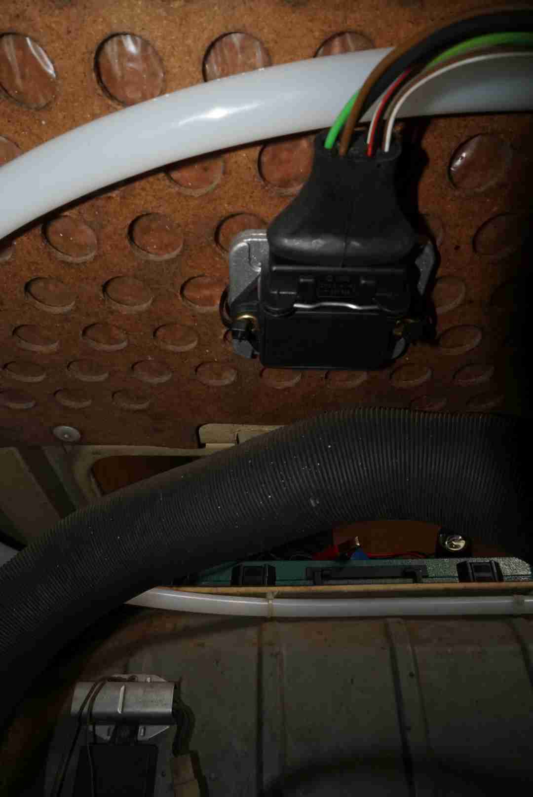

Den Leerlaufregler habe ich (noch) nicht, daher habe ich die beiden Stecker einfach miteinander verbunden. Kniffliger ist es mit dem Zündsteuergerät. Zum einen ist der Kabelbaum zu kurz, um es an der Schottwand vor dem Tank anzubringen (wie von Thomas vorgeschlagen). Hat der CU die Zündspule an einer anderen Stelle? Zum anderen möchte ich die Schottwand - eben wegen dem dahinterliegenden Tank - ungern anbohren. Selbst dann wüsste ich nicht, wie ich das ganze verschrauben soll. Ist die Schottwand dick genug, um eine Gewinde einzuschneiden? Ich habe jetzt erstmal eine Übergangslösung gewählt und das Steuergerät mit Kabelbindern an der Lochpappe an der Oberseite des Motorraums festgemacht :unbekannt:
Verkabelung: Das braune Kabel kommt an Masse (danke für den Hinweis, Thomas), grün ist plus, schwarz ist minus. Die beiden gelben weiblichen Stecker, die noch am schwarzen Kabel mit dranhängen, baumeln jetzt erstmal im leeren.

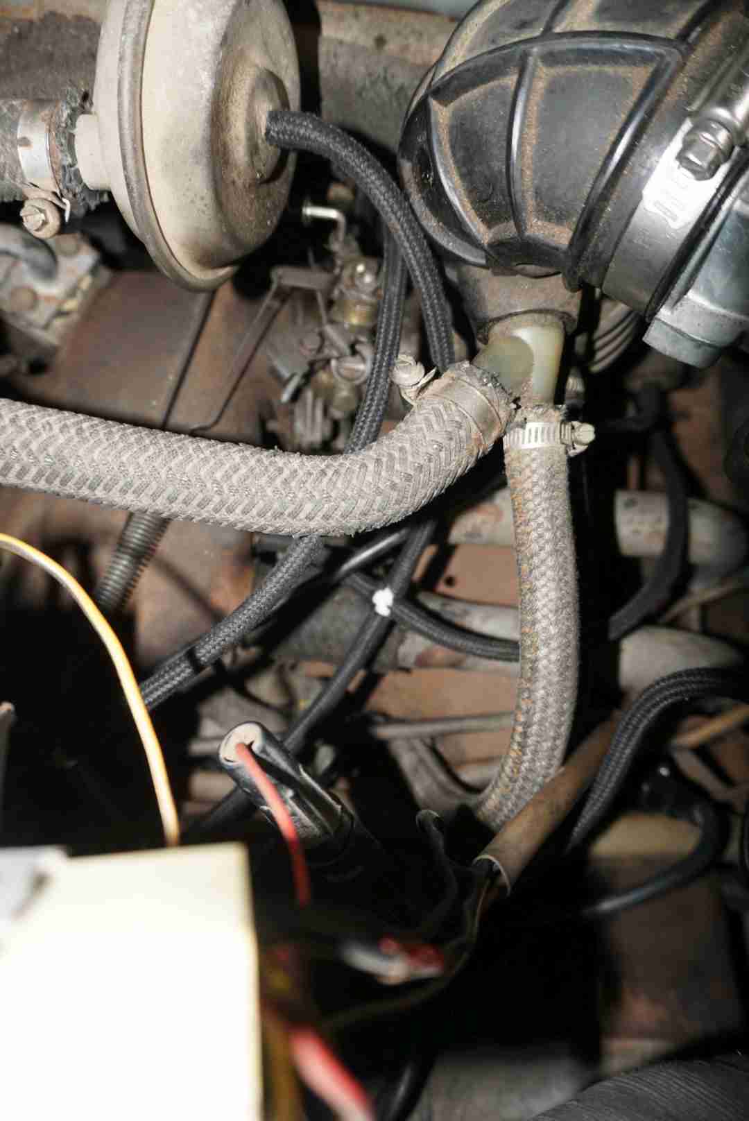

Unterdruckschläuche: Der Schlauche für die Spätverstellung (Anschluss zum Verteiler hin) kommt vom Luftsammler. Der Anschluss sitzt zwischen erstem und zweitem Zylinder. Bei mir war der Anschluss an den Verteiler nicht (mehr) vorgesehen, weshalb ein T-Verbindungsstück verbaut war. Ich habe bei ebay ein X-Verbindungsstück gekauft. Vorteilhafterweise konnte ich das T-Verbindungsstück dann verwenden, um es in den Schlauch zwischen Drosselklappengehäuse und die Unterdruckdose von der Tankentlüftung am Luftfilterkasten zu klemmen und damit die Frühverstellung (Anschluss vom Verteiler weg) zu füttern. Ich habe leider kein Bild von den Schläuchen der Frühverstellung gemacht, kann ich bei Bedarf aber nachreichen.
:?: Den ZZP habe ich jetzt auf 5° nach OT eingestellt. So wurde das in den meisten Threads beschrieben, wobei ich nicht genau weiß warum. Ich dacht eigentlich, dass der ZZP vor allem vom Brennraum und dem Gemischbildungsverfahren abhängt, aber nicht von der Zündung. Kann das ein Experte begründen?

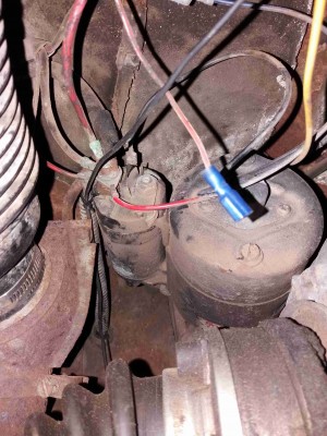

:?: Eine gänzlich andere Frage betrifft ein ominöses rot-weißes Kabel, das an meiner Lichtmaschine baumelt und ich weiß nicht wohin damit. Es ist noch ein Anschluss frei, aber einfach anschließen wollte ich jetzt auch nicht. Laut Schaltplan müsste das Kabel in Richtung Sicherungskasten unterm Armaturenbrett führen:

Paul hat geschrieben: 08.05.2018 18:13 Ist die Schottwand dick genug, um eine Gewinde einzuschneiden? Ich habe jetzt erstmal eine Übergangslösung gewählt und das Steuergerät mit Kabelbindern an der Lochpappe an der Oberseite des Motorraums festgemacht :unbekannt:
Das ist suboptimal, so wird das Zündmodul nicht gut gekühlt.
Es gibt da noch Kühlkörper für die Zündmodule. Den solltest du noch zusätzlich anbauen.
Oder das Zündmodul flächig an Blech schrauben.
Befestigen kann man das Zündmodul samt Kühlkörper auch mit Blechschrauben.
Das hat VW ja so auch mit dem Lima Regler gemacht.
Paul hat geschrieben: 08.05.2018 18:13 Verkabelung: Das braune Kabel kommt an Masse (danke für den Hinweis, Thomas), grün ist plus, schwarz ist minus.
Na ja, es gibt Zündspulen die so bezeichnet sind, aber grün ist Klemme 1 (also getaktet) und schwarz ist Klemme 15 (Schaltplus, Versorgungsspannung über das Zündschloss)
Ich habe hier die starke Vermutung du hast es entweder falsch beschrieben, oder falsch angeschlossen.

Paul hat geschrieben: 08.05.2018 18:13 :?: Den ZZP habe ich jetzt auf 5° nach OT eingestellt. So wurde das in den meisten Threads beschrieben, wobei ich nicht genau weiß warum. Ich dacht eigentlich, dass der ZZP vor allem vom Brennraum und dem Gemischbildungsverfahren abhängt, aber nicht von der Zündung. Kann das ein Experte begründen?
Um das Abgasverhalten zu verbessern wurde die Doppelte Unterdruckdose mit kombinierter spät/früh Verstellung eingeführt.
Das Abgasverhalten im Stand ist wohl besser, wenn der Verteiler nach OT zündet. Und der Motor geht auch schneller auf die Leerlaufdrehzahl zurück.
Ansonsten regelt der Verteiler, je nach Last und Drehzahl den Zündzeitpunkt.
Und wie nun das Benzin Luftgemisch entstanden ist, ist dem Motor letztendlich egal. Deshalb unterscheiden sich die Kurven von Vergaser und Einspritzer auch quasi nicht.
Paul hat geschrieben: 08.05.2018 18:13 :?: Eine gänzlich andere Frage betrifft ein ominöses rot-weißes Kabel, das an meiner Lichtmaschine baumelt und ich weiß nicht wohin damit. Es ist noch ein Anschluss frei, aber einfach anschließen wollte ich jetzt auch nicht. Laut Schaltplan müsste das Kabel in Richtung Sicherungskasten unterm Armaturenbrett führen:
Ich tippe auf das Kabel für die Starterkennung. Das geht eigentlich vom Doppelrelais zu Klemme 50 vom Magnetschalter.
Da ist bei dir die Steckfahne ja auch noch frei. Wie ist denn dein Startverhalten? Der Bus dürfte wenn er kalt ist sehr schlecht anspringen.
Und das ist keine Lichtmaschine, sondern ein Anlasser :ritter:

danke für die Hinweise. Den Anschluss der Zündspule habe ich tatsächlich falsch beschrieben: Grün kommt auf Klemme 1 (minus) und schwarz auf Klemme 15 (plus). Sorry dafür. Die beiden Kabel habe ich dann noch mit Quetschverbindern verlängert, um das Steuergerät an der rückwärtigen Schottwand festzuschrauben.
Das Kabel, das am Anlasser (auch hier sorry - selbstverständlich ist das der Anlasser) lose war habe ich wieder aufgesteckt. Der Bus ist tatsächlich schneller angesprungen als ich es von ihm gewohnt bin.

zur Befestigung des Tyristormoduls:
Es gab offenbar unterschiedliche Kabelbäume für diese Zündanlage. Bei mir waren die Kabel lang genug um das Modul (bei mir auch mit DLS) an die Tankschottwand zu schrauben. Ich habe mir, wegen maroden Steckern, im letzten Winter einen neuen Kabelbaum besorgt. Dort musste ich nur das schwarze und das grüne Kabel verlängern, das es wieder bis zur Schottwand reicht. Eventuell ist dies bei dir auch der Fall. Wenn du hier gutes Material, also vernünftige Flachstecker und 1p Verbinder verwendest, hätte ich da keine Skrupel es so zu lösen.
Thomas hat recht, das Tyristormodul hat nicht umsonst einen großen Kühlkörper. Bedenke auch, dabei handelt es sich um einen Halbleiter und die mögen keine hohen Temperaturen. Im Motorraum wird es aber gerne mal 80°C und mehr, da ist ein Platz mit guter Wärmeabfuhr schon von Vorteil.
