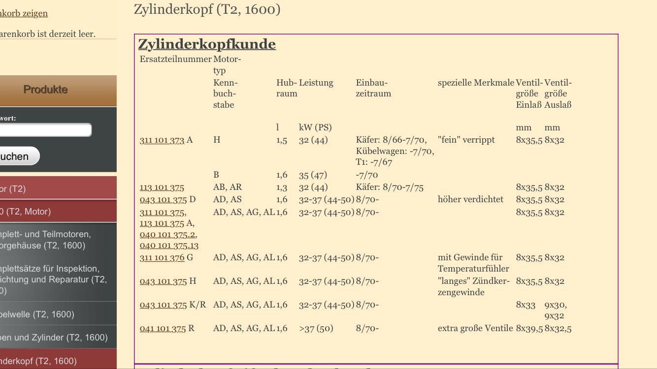

In Ralfs VW-Teile Shop habe ich eine Tabelle gefunden, wo die Zylinderköpfe den Motoren zugeordnet werden.
Da sind beide Nummern , die bei mir verbaut sind für den 1600er AD, AS,AG, AL zu finden. Jetz interessiert mich , ob man die dann nur paarweise oder auch einzeln ersetzen darf. Und laut dieser Tabelle hat eine andere Nummer die höhere Verdichtung! Nämlich die mit dem Nachtrag D! Da stellt sich mir die Frage, welche Seite nun falsch ist? Die rechte mit der VW Stempelung mit den zu hohen Werten? Kann es vielleicht sein, das da einer die Ausgleichringe vergessen hat und die Kompression auf der rechten Bank zu hoch ist anstelle der linken Bank zu niedrig? Wenn ich jetzt einen neuen Kopf kaufe, hat der dann die 8-10bar oder 11bar?

Hier die Tabelle:

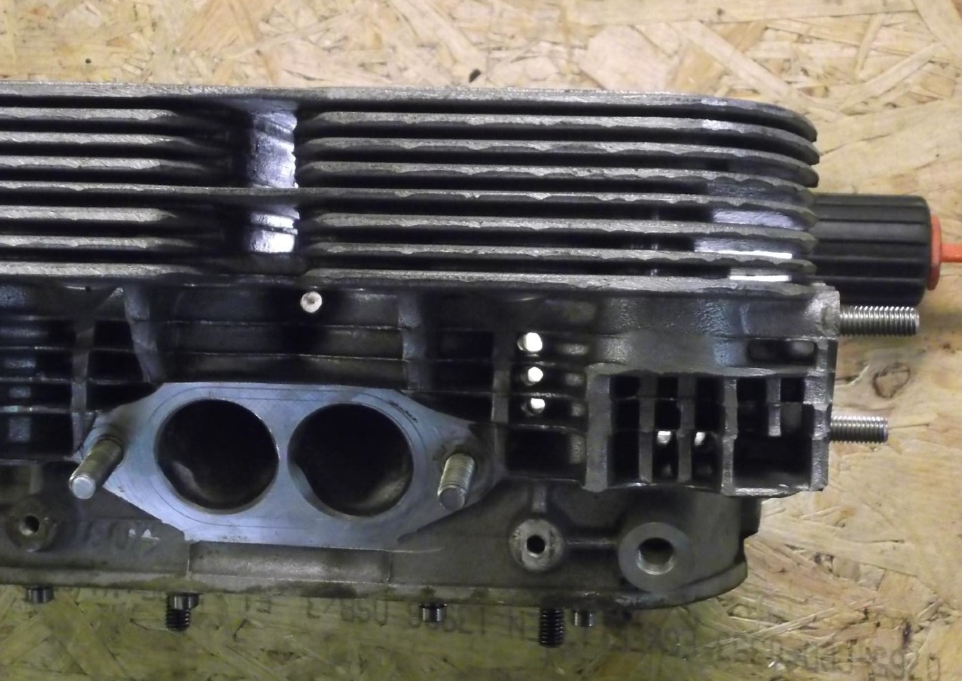

Ferner ist die Qualität der besagten Autolinea-Köpfe schon unheimlich grottig. Der Guss ist so schlecht, dass ich die Durchbrüche von oben nach unten seinerzeit erst selbst sägen, feilen und bohren musste, was mir pro Kopf knapp 2 Stunden kostete. Nur so hatte ich ein halbwegs gutes Gewissen, dass die Kühlung vielleicht noch ausreichen könnte.
Das Bild mag vielleicht halbwegs verdeutlichen, was ich seinerzeit unternommen hatte. Da wo jetzt Licht durchscheint, war es vormals stockdunkel.
