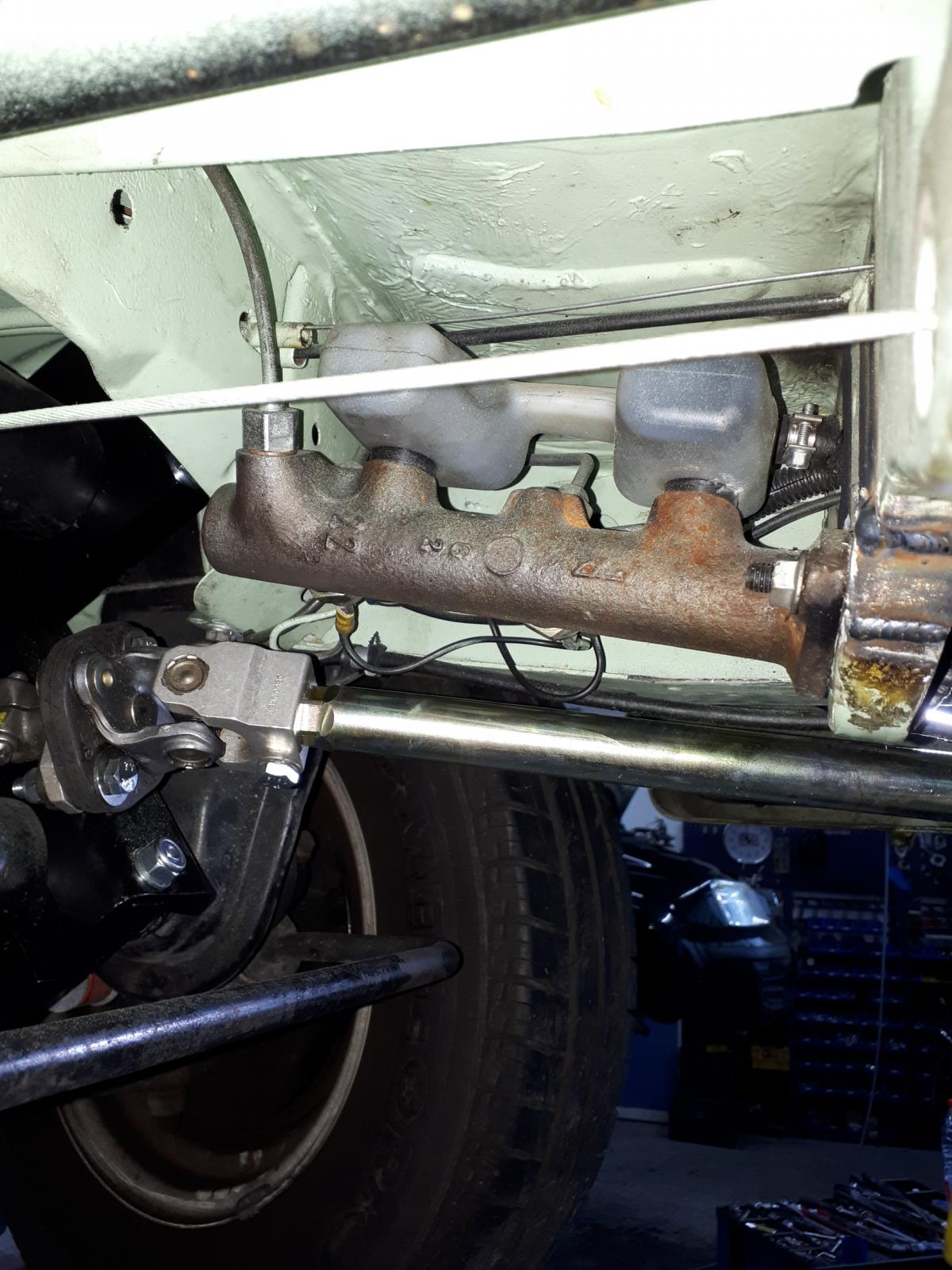

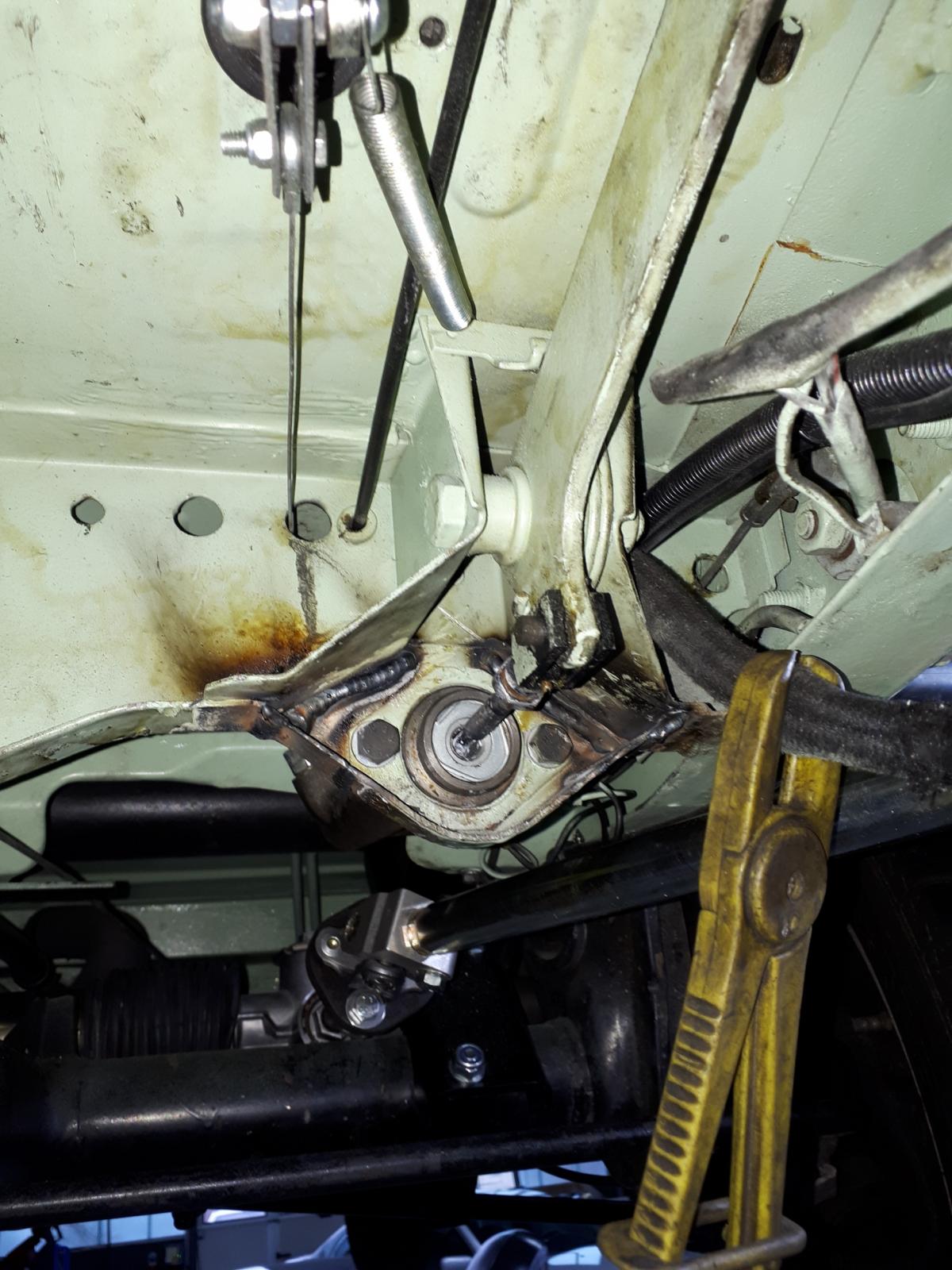

Kurzes Update:
Lenkung ist drin und lenkt. Speilfei und leichtgängig. Allerdings, ganz fertig sind wir heute nicht geworden. Wie bei einem Prototypen fast nicht anders zu erwarten, hat sich herausgestellt, dass doch noch einiges an Detailarbeit nötig war und ist. Die meisten Klippen sind umschifft aber etwas Arbeit ist noch. Es ist nirgends viel Platz für die vernünftige Montage der Zahnstangenlenkung. Und erst am Auto zeigt sich, wo es im Zweifel hakt. Ein Kreuzgelenk braucht in der Praxis etwas mehr Platz als in der Theorie geplant und kollidiert im Resultat leicht mit dem Hauptbremszylinder. Die endgültige Lösung ist noch nicht entschieden aber evtl. wird der HBZ in einem leichten Winkel montiert. Dazu ist müsste ein leicht keilförmiges Allstück als Unterlage gefertigt werden. Das steht noch aus. Im Moment ist der HBZ demontiert und der Bus deswegen nicht fahrbereit. Des Weiteren gibt es ggfs, minimale Freigängigkeitsprobleme zwischen Reifen und Stabi. Allerdings ist die Spur noch nicht endgültig eingestellt, was hier noch einen Unterschied ausmachen könnte. Ansonsten waren noch ein paar andere Anpassungen notwendig. Auf mehr Details verzichte ich hier, da Tom sich sicher noch Gedanken dazu macht und evtl. Änderungen in seine Pläne einfließen lässt. Ob und wann der Umbau zur "serienreife" kommt ist im Moment offen.
Plug&Play ist es im Moment jedenfalls noch nicht.
Aber, die Konstruktion hat riesiges Potential. Meiner Meinung nach ist die Befestigung der Zahnstange am Achskörper ziemlich genial gelöst und auch der Montagerahmen für das T3 Umlenkgetriebe an Stelle des original Lenkgetriebes ist super.

Re: Zahnstangenlenkung-Umbausatz, VW Bus T2
Stefan hat ja bereits alles wichtige von gestrigen Tag zusammengefasst.
Nun lautet die Aufgabe, Problemstellen überarbeiten und schrittweises Annähern an die endgültige Lösung.
Begleiterscheinung des Konstruktionsprozesses: „Konstruieren heißt Radieren“, bzw. heute beim Einsatz von CAD "Ändern".
Update: Statt Alukeile zur leicht gewinkelten Montage des HBZs anzufertigen (anfertigen zu lassen), hat der KFZ-Meister meines Vertrauens durch auftrennen, biegen und verschweißen die Montageebene des HBZs am Aufbau leicht gewinkelt gestaltet, so dass das hintere Ende des HBZ jetzt nicht mehr mit dem hinteren Kreuzgelenk der Welle vom Umlenkgetriebe zum Lenkgetriebe in Berührung kommt. Also ein kleiner chirurgischer Eingriff, der aber technisch absolut perfekt ausgeführt wurde und auch nicht sehr lange gedauert hat, entsprechende Fähigkeiten und Ausrüstung natürlich vorausgesetzt.
Das minimale(!) Anstehen der Reifen am Stabi bei Volleinschlag nach innen, werde ich wohl erstmal mit Distanzscheiben vorne (von CSP) lösen. 5mm müsste eigentlich reichen, das prüfe ich aber morgen. Da Volleinschlag im normalen Fahrbetrieb außer beim Rangieren eher nicht vorkommt, steht einer kleinen Probefahrt morgen hoffentlich nichts im Wege. Ich bin jetzt schon sicher, dass der Bus nicht mehr wieder zu erkennen sein wird. Die Lenkung ist jetzt nicht mehr so direkt übersetzt, was natürlich in Verbindung mit der reduzierten Reibung erheblich zum leichteren Lenken beiträgt. Gleichzeitig muss man natürlich für gleichen Lenkeinschlag am Rad nun mehr am Lenkrad drehen. Denke aber das passt. Der T2a hat von Haus aus schon eine ziemlich direkte Lenkung. Jetzt ist sie also etwas indirekter aber eben dafür leichtgängig und spielfrei.
Heute vormittag Spur eingestellt. Reifen sind freigängig. Ich nehme an. dass sie evtl. nur bei angehobener Vorderachse noch minimalst am Stabi anstehen. Werde ich beim nächsten mal prüfen.
Probefahrt sehr positiv. Es hat sich allerdings ein leichtes Reibgeräusch ergeben, dessen Ursprung noch zu suchen ist. Auf der Bühne und im Stand in der Werkstat hatten wir das nicht. Momentan steht die Hardysheibe am Lenkrohr noch etwas unter Zug was durch Distanzhülsen von Tom im neuen Jahr korrigiert wird. Evtl. erledigt sich dann auch das Reibegeräusch von alleine.
Eine weitere Beobachtung: Die Rückstellkräfte sind geringer als sie serienmäßig sein sollten. Ich vermute es ist deswegen, weil die Spurstangen jetzt eine lineare Bewegung ausführen statt bisher eine leicht Kreisförmige (durch den Lenkhebel bedingt, der bei großem Einschlag auf einer Seite "kürzer" und auf der anderen "länger" wird). Dieser Lenkhebel ist ja jetzt entfallen und damit ist die Lenkgeometrie bei eingeschlagener Lenkung nun nicht mehr identisch mit dem Serienstand, obwohl sie bei Lenkung in Mittelstellung genau wie Serie ist. Die Tendenz ist also, dass man beim Rauslenken aus der Kurve etwas mithelfen muss. Werde das weiter beobachten. Evtl. bessert sich das auch schon wenn die Distanzhülsen verbaut sind und dadurch dann auf der Hardyscheibe ken Zug mehr ist.
Ansonsten ist die Lenkung so leichtgängig, dass eine von anderer Seite erwähnte Servolenkung meiner Meinung nach völlig unnötig ist. Außerdem ist die Lenkung auch im Fahrbetrieb praktisch spielfrei, was ein ganz neues Gefühl im T2 ist.

Frage zur Kollision Kreuzgelenk mit HBZ: Könnte man durch eine kleine Änderung der Zahnstangenhalter den Winkel nicht so verändern, dass das Kreuzgelenk etwas tiefer kommt, um am HBZ ungestreift vorbei zu kommen?
Frage zum BKV: Ich habe zwar keinen BKV, aber der Halter an der Achse ist vorhanden. geht die Lenkachse trotzdem daran vorbei? Sieht auf dem Bild sehr knapp bzw ungünstig aus.

Thorsten, als wir den Prototyp an meinem Bus verbaut haben, war die Welle mit den Kreuzgelenken das letzte Teil, das wir eingebaut haben. Da erst wurde uns klar, dass es an dieser Stelle zu Platzproblemen kommt. Die Einbaulage des Lenkgetriebes ist ja durch dessen eigeen Halter und die von Tom konstruierten vorgegeben. An meinem Bus war es am einfachsten den HBZ aus dem Weg zu schaffen. Alles andere hätte eine Überdenkung von Toms Konstruktion und Produktion neuer Teile bedurft. Zumal es auf den ersten Blick nicht danach aussah, als gebe es zu Einbauort und -Lage der Zahnstange eine Alternative, die nicht andere Probleme verursacht.
Ich binarer sicher, dass Tom die Konstruktion dahingehend versuchen wird zu ändern, dass die Einbaulage des HBZ bleiben kann wie sie serienmäßig ist.
Zum Thema BKV hat sich Tom natürlich auch schon Gedanken gemacht. Es gibt hier mindestens zwei denkbare Optionen. Eine Möglichkeit ist zum Beispiel ein "Remote Brake Servo". Eine andere ein Versetzen des originalen BKVs an andere Stelle.
