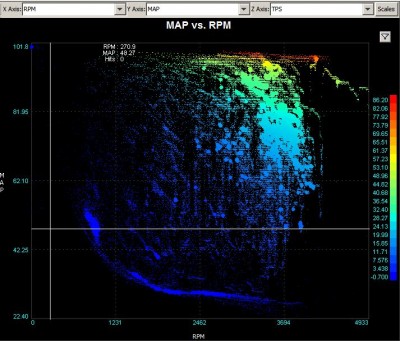

Ich habe da mal einen Plot angehängt:
Die X-Achse ist die Drehzahl, die Y-Achse der Saugrohrdruck in kPa und die Farben stehen für den Öffnungswinkel der Drosselklappe.
Und selbst wenn Doppelvergaser etwas weniger Unterdruck erzeugen, so muss der eigentlich deutlich über 100Hg hinaus gehen. Ohne Unterdruck im Ansaugtrakt, hätte man ja sonst immer nur Vollgas. für 100Hg muss man das Gaspedal bei 4000 RPM schon zu 40% geöffnet haben, bei normalem Rollen reichen 20% Öffnungswinkel.
