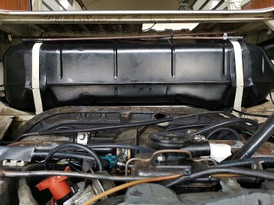

Habe die Prozedur bei meinem Einspritzer auch hinter mir und kann folgende Tips geben:
Lange 13er Nuß besorgen.
Spannbandhalteschrauben in der Querstrebe am Unterboden reichlich einsprühen mit Rostlöser (sind oft richtig fest!).
Motor raus (geht schneller als das Gefummel mit Einspritzung-/Versagerabbau)
Ganze Spritleitung revidieren mit neuen Gummis (gibt es alles neu zu erwerben)
Tankausbau (beim Lösen der 13er Muttern der Spannbandmuttern auf Verdrehen der Bänder achten,(habe eins abgedreht - not funny!)
Tankhöhle von allerlei Dreck und Spinnweben befreien, ggf. neu grundieren und lackieren
Tank ausspülen mit Wasser.
Jetzt beginnt die Glaubensfrage:
1. POR-15 Tankbeschichtung für €100
2. Zitronensäure (s. Oben)
3. Phosphorsäurespülung
Ich habe es mit POR-15 gemacht. Aus meiner Sicht hat das Vor- und Nachteile:
1. Teuer
2. Fehleranfällig bei falscher Anwendung
3. Dauerhafte Beschichtung des Tanks für die nächste Ewigkeit
4. Das gute Gefühl zu haben, dem Bus was Gutes getan zu haben, da aufwendig und teuer....
Man muss beim POR unbedingt auf folgende Dinge achten:
1. korrekte Anwendung, um ein Delaminieren des Materials zu verhindern (Horrorstories auf Thesamba.com)
2. Freihalten der festen Bezinnippel vom POR (es verstopft leicht die Leitung - ask me how i know!)
Ich würde auf jeden Fall eine Beschichtung wieder machen, denke aber, dass die PO4-Lösung auch nicht schlecht ist.
Die Filze kann man durch Billigfilz aus der Bucht erneuern, ohne den Händlerwucheraufschlag bezahlen zu müssen und den Tank und Schottwand schön neu mit Sprühfarbe aufhübschen.
Auf jeden Fall weiss man dann, daß diese potentielle Fehlerquelle in Zukunft ausgeschlossen ist.
Viel Erfolg!
Bild (PHOENIX)

Habe das gleich Problem, dass auch Markus hier beschrieben hat. Mein Tank rostet und verstopft die Pumpe. Hatte die Hoffnung, ein großer Vorfilter (Sieb mit 100µm) könnte das Problem (vorerst) lösen. Aber der hat sich nach der langen Standzeit im Winter direkt zugesetzt und ich bin auf meiner Probefahrt letztes Wochenende direkt liegen geblieben :(
Motiviert durch diesen Thread habe ich angefangen, den Tank auszubauen. Die Schottwand habe ich auch rausbekommen, allerdings bin ich kläglich an dem Versuch gescheitert, den Tank bei eingebautem Motor (hab einen Typ4) aus dem Motorraum zu bekommen. Ich bin aber ziemlich sicher, dass wenn man den Motor um etwa 5cm absenkt, der Tank dann eigentlich leicht rauskommen sollte.
Mein Problem ist, ich traue mir nicht zu, den Motor alleine abzusenken, da ich das noch nie gemacht habe. Und bevor ich aus Inkompetenz meinen Motor zerdepper, wollt ich mal fragen, ob mir jemand helfen kann? Hat einer von euch etwas Zeit und könnte für ein Stündchen in Wetzlar vorbei kommen und (gegen eine angemessene Aufwandsentschädigung) zusammen mit mir meinen Motor absenken?
VG, Florian

Habs geschafft. Das mit dem Motor absenken war doch wesentlich einfacher als gedacht :)
Habe mir die Mühe und Zeit gespart meinen alten Tank aufzuarbeiten und mir statt dessen einen Repro besorgt. Mal sehen, ob es auch ohne Cache geht.
LG, Florian

Habe den Motor rausgenommen. Der Tank ist innen völlig verrostet.
Ich baue einen neuen Tank ein.
