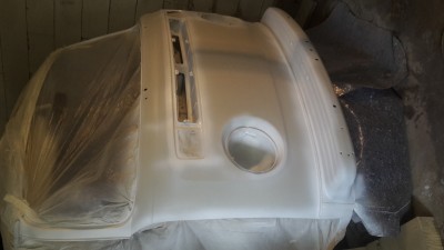

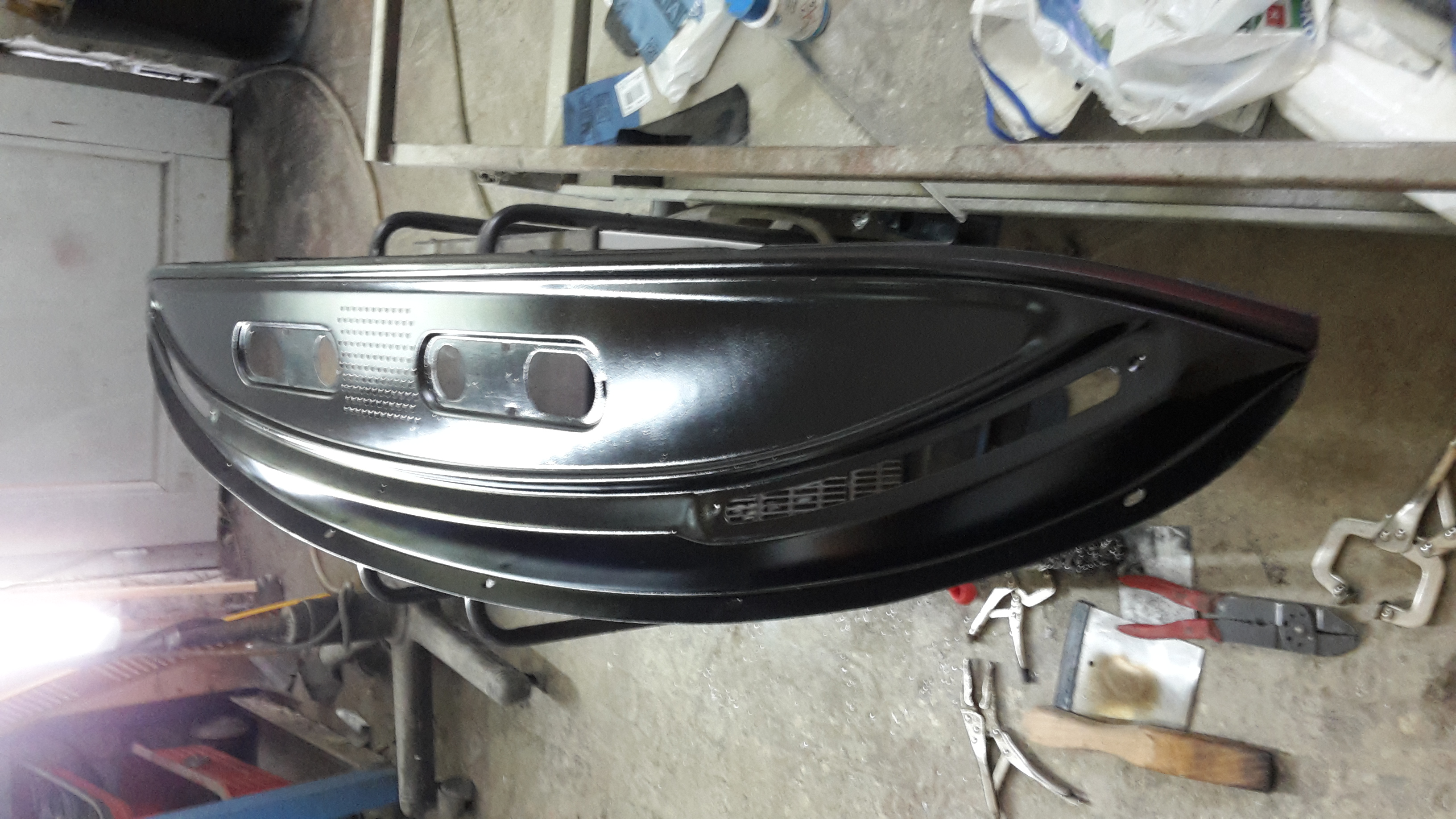

Heute habe ich den 1. Gang gefüllert.
Verwendet habe ich MiPa 4+1 2K Füller mit 10% Verdünnung.
Temperatur waren 15 Grad
Mit einem Testblech und dem Vorgehen von Emanuel hat das auch ein ganzes Stück besser geklappt.
Gefühlt war es unmöglich auf diese Weise Läufer zu verursachen und die Operfläche ist auch nochmal ein Stück besser geworden, wobei da sicher immer noch Luft ist.
Wo ich im Gegenlicht über die Fläche peilen konnte, konnte so lackieren, dass ich im letzten Gang eine schöne duchgehend glänzende Lackschicht hatte.
Allerdings war die Ausleuchtung nicht überall gut genug

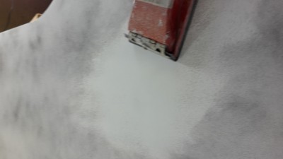

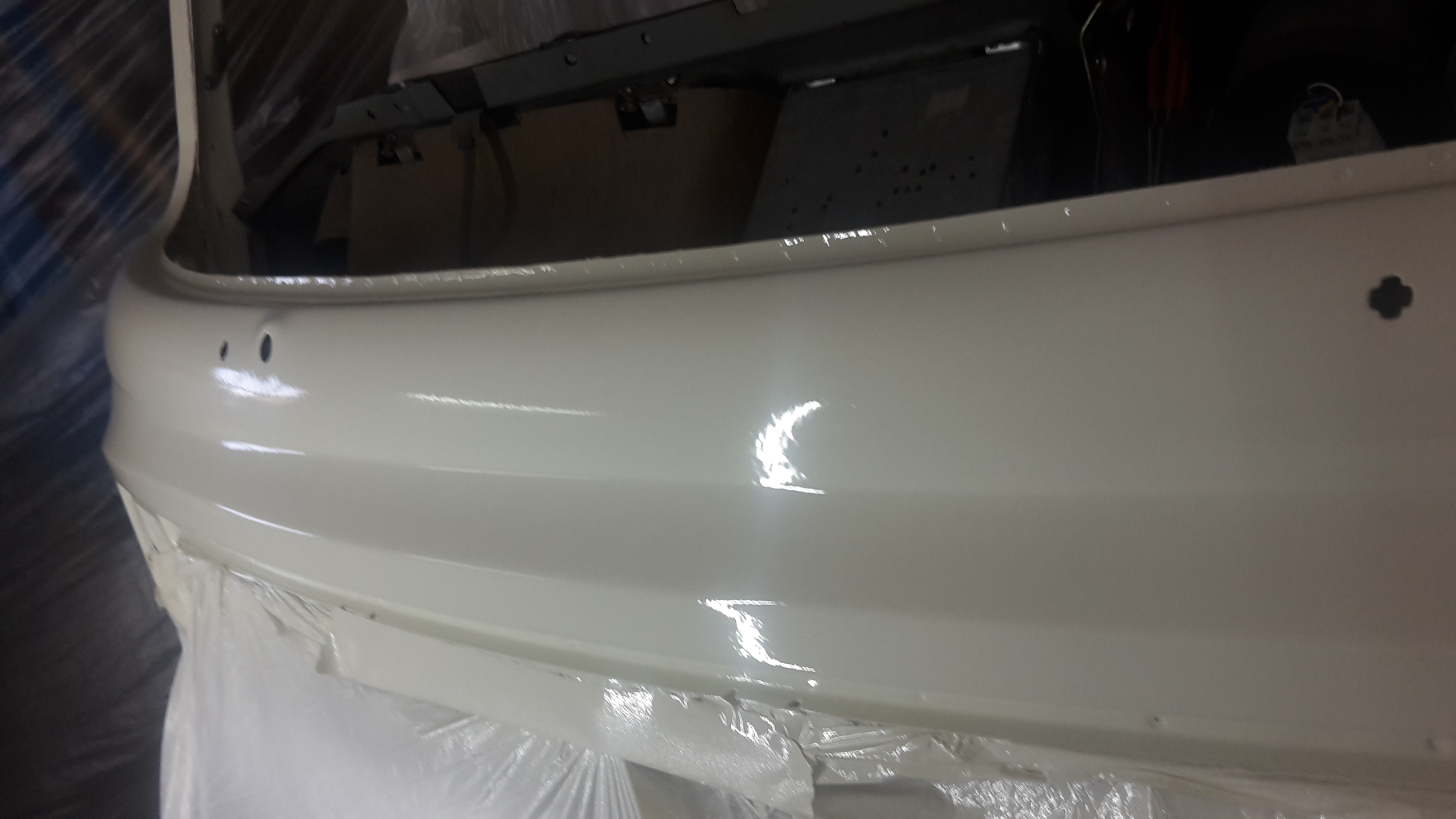

In letzter Zeit war ich mehr in der Werkstatt als am Rechner, ich habe mit 320er geschliffen, teilweise noch einmal gefüllert dann mit 320er, und 600er gerschliffen und dann mit Kontrastfarbe den finalen Schliff mit 800er, alles von Hand geschliffen.

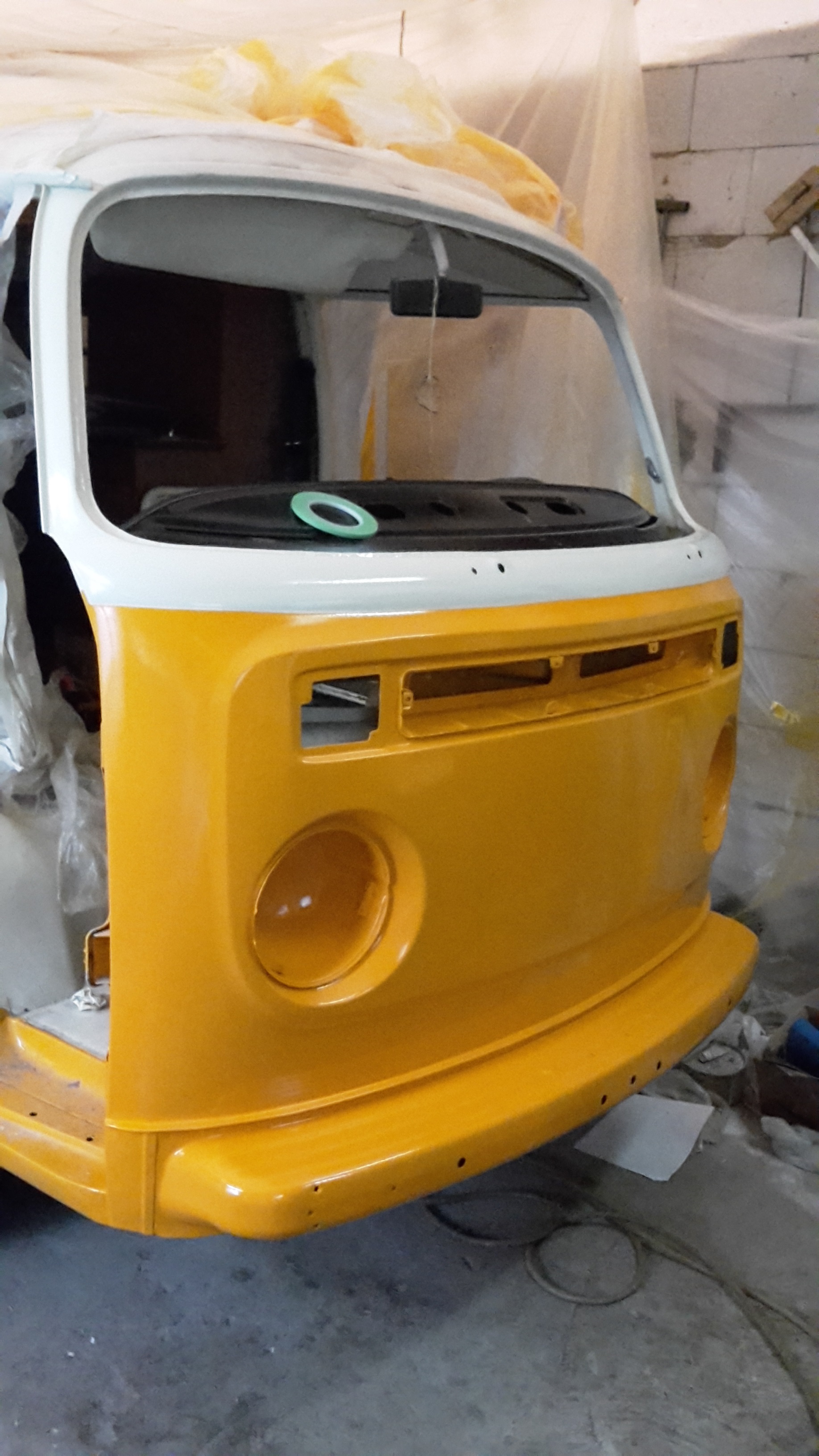

Dann der spannende Tag an dem der Decklack drauf kam.
Das ist größtenteils auch ganz gut geworden, so gut wie keine Läufer und eine ganz brauchbare Oberfläche, die ich aber noch etwas nacharbeiten will, wenn der Lack ganz ausgehärtet ist.

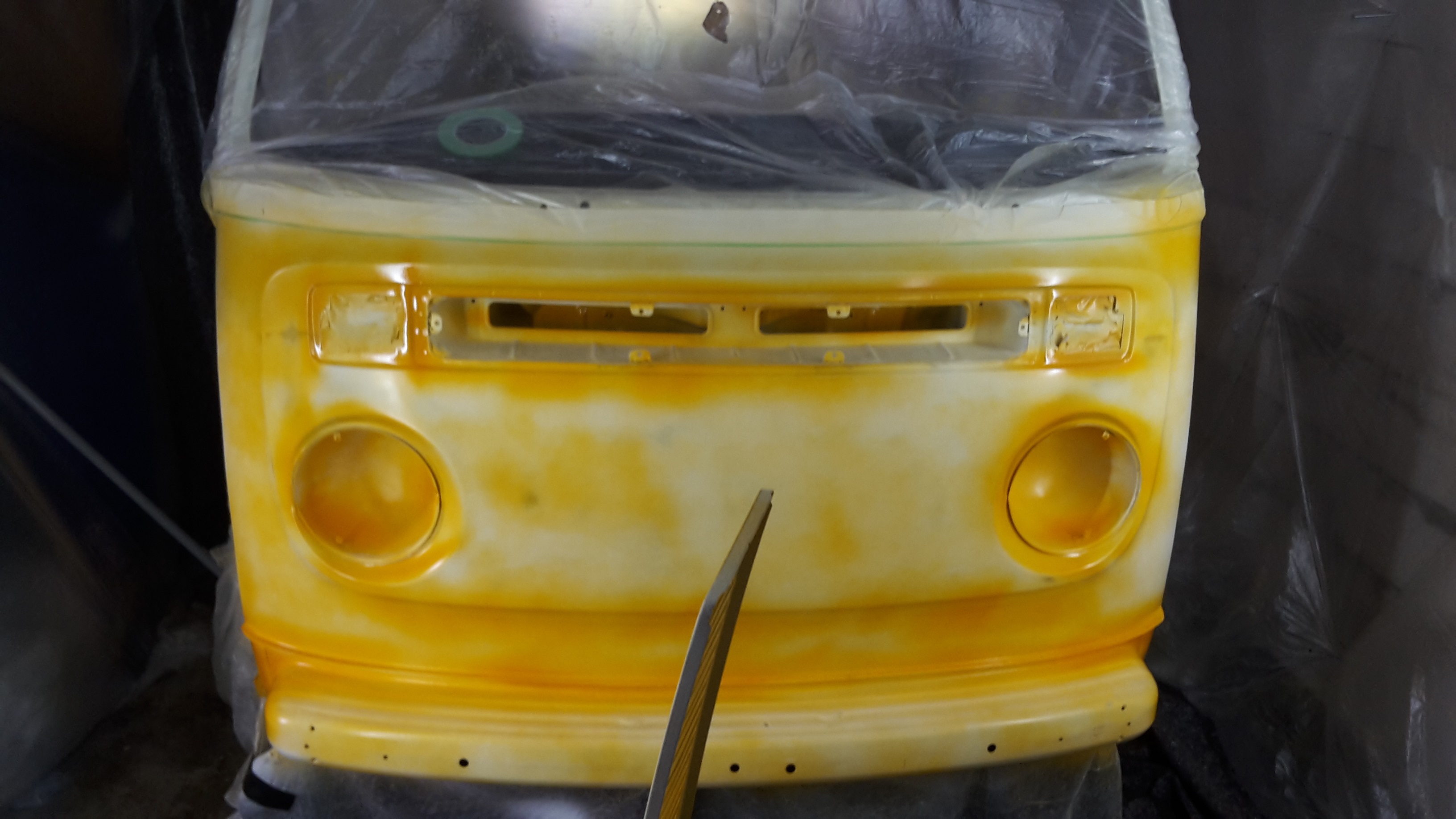

Derzeit schleife ich die Bereiche, die nachher gelb werden mit 800er und gegen Ende der Woche kommt dann wieder Farbe drauf.

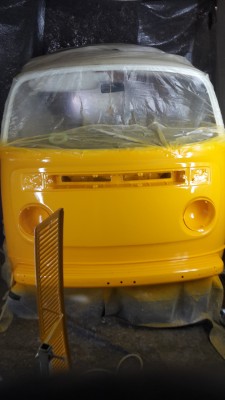

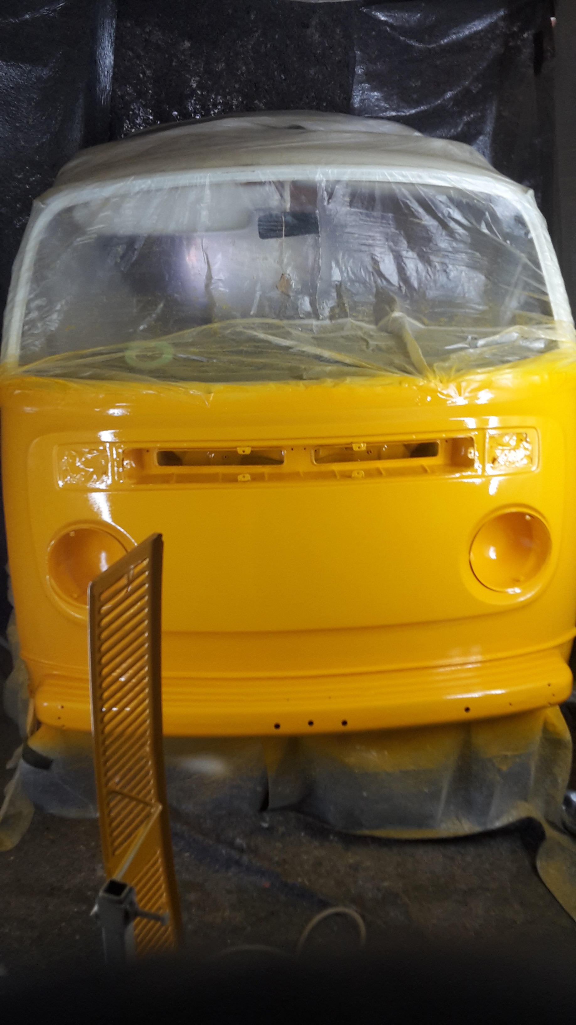

Soo, gestern war der Moment der Wahrheit, das Frontblech hat Farbe bekommen.
Die Türen müssen aus Zeitgründen noch etwas warten, da müssen erstmal die alten wieder rein.
Mit dem Ergebnis bin ich ganz zufrieden, keine Läufer oder groben Einschlüsse, auch wenn ein Profi sicher eine glattere Oberfläche hinbekommt.

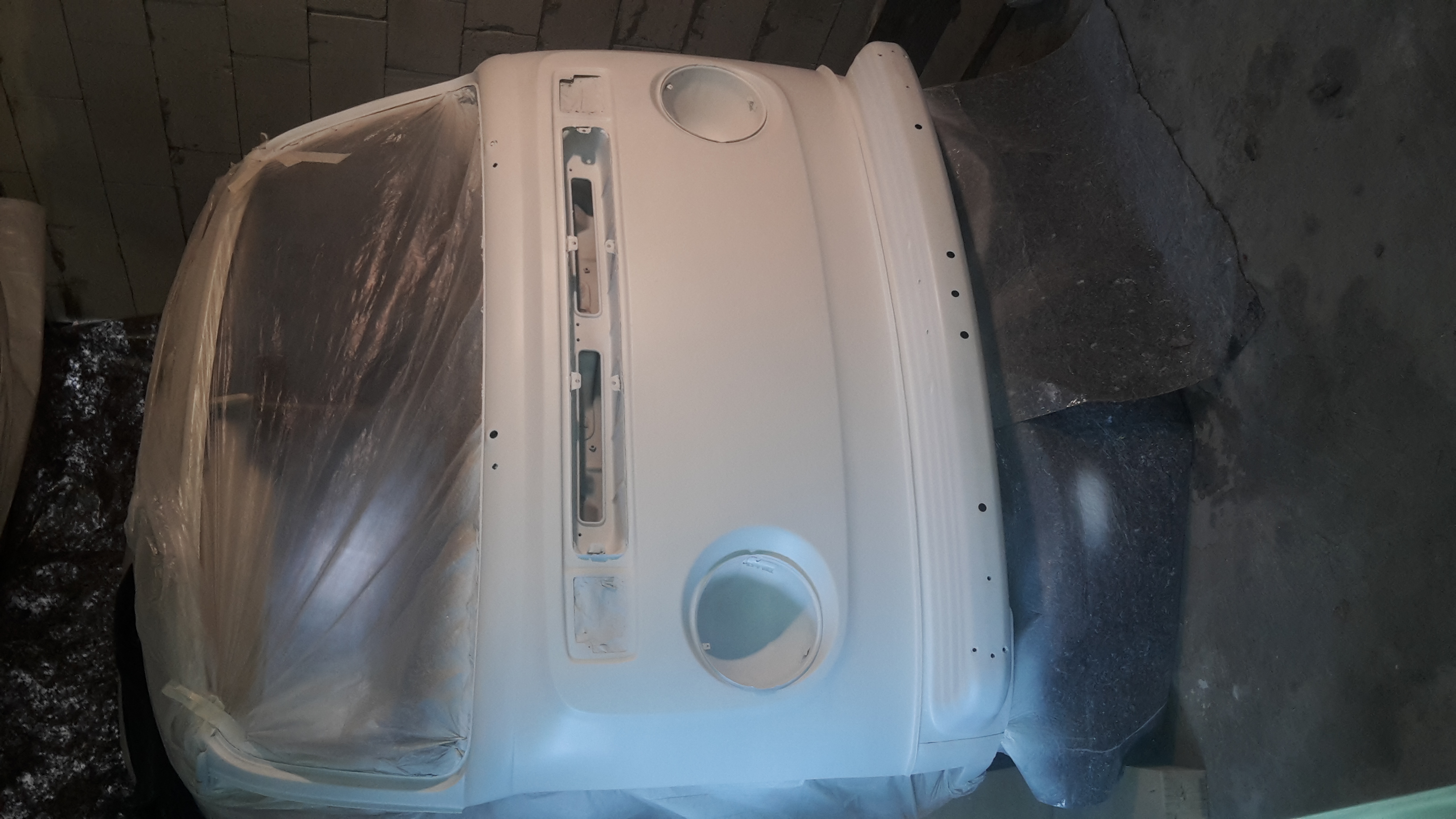

Deim weißen Lack habe ich die Beobachtung gemacht, dass er einige Tage lang sichtbar glatter wurde, der sieht mitlerweile ganz gut aus.
Jetzt darf der Lack erstmal durchtrocknen (heute schonmal 6 Stunden bei 25 - 30 Grad)
Wenn der Lack dann ausgehärtet ist, werde ich da noch einmal nacharbeiten (Tipps dazu sind natürlich sehr willkommen)
