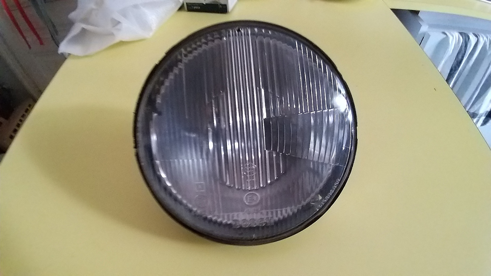

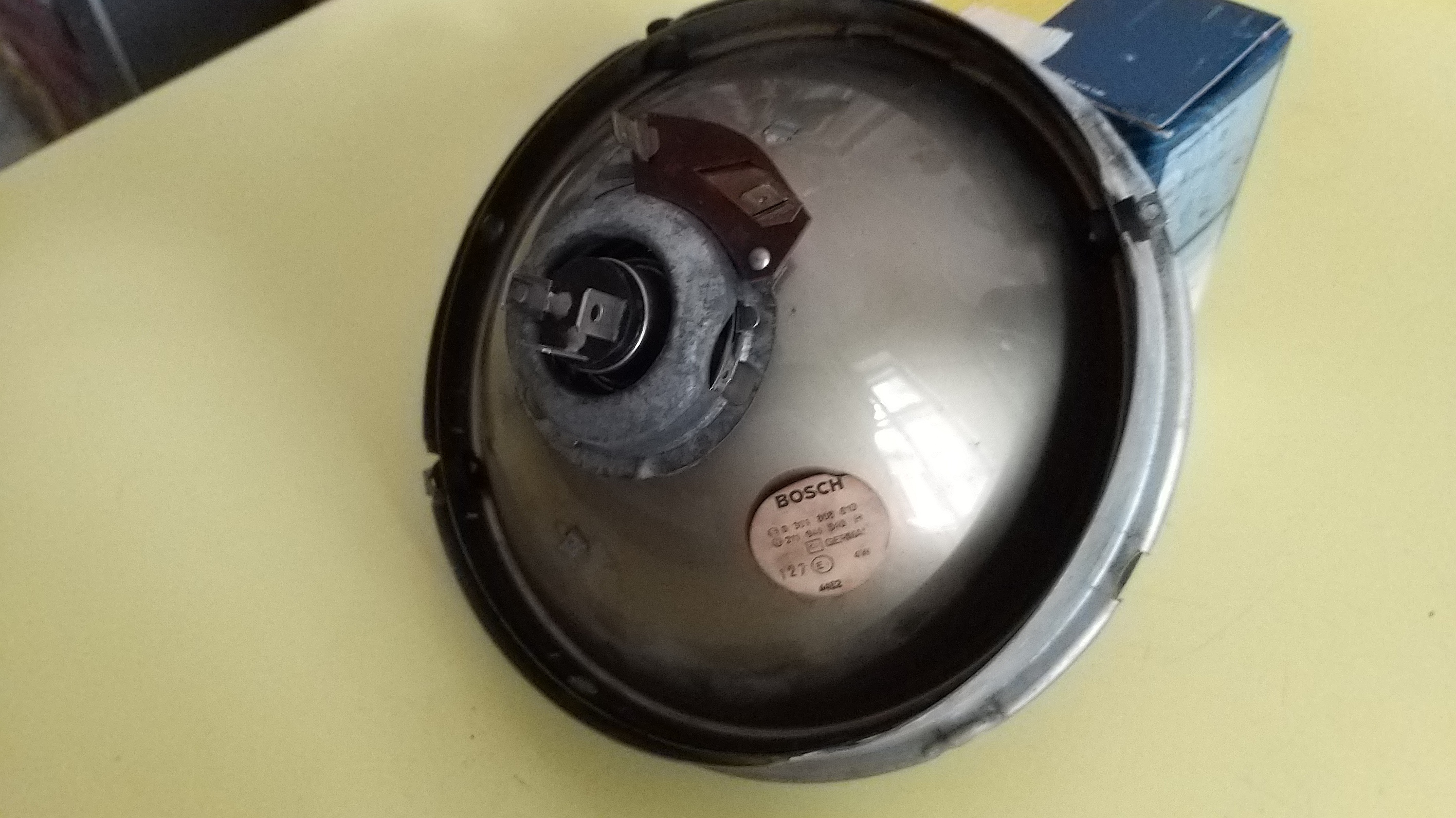

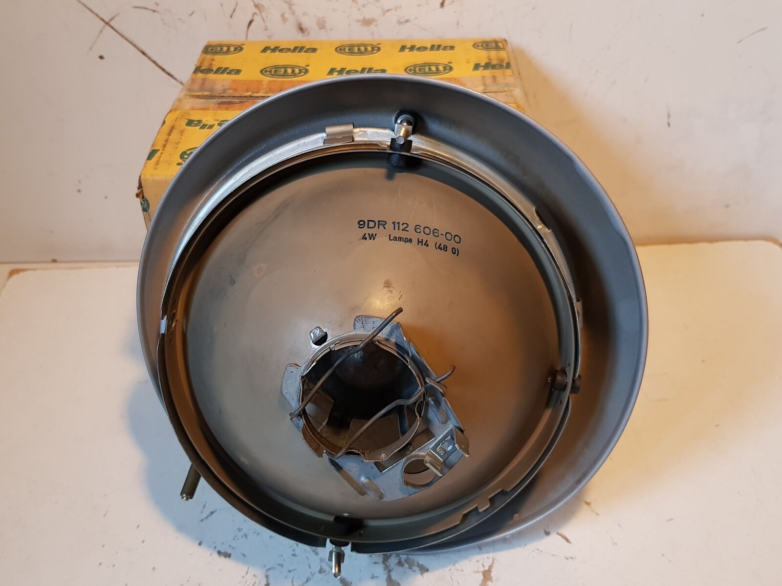

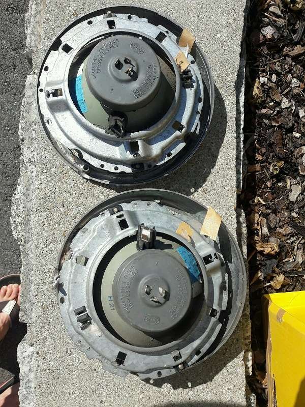

Allerdings ist bei meinen H4 das Glas eigentlich nur auf der "Reflektor-Dichtung" aufliegend. Sollte das verklebt sein oder wie? Darum dachte ich braucht man eben noch eine Dichtung zwischen Glas und Ring.
In meinem Lampentop gibt es jedenfalls solche Winkel an denen man Einsaetze befestigen koennte. Sind die dann quasi automatisch dafuer geeignet oder doch nicht?

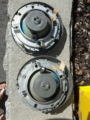

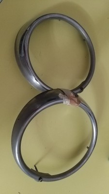

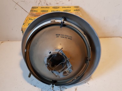

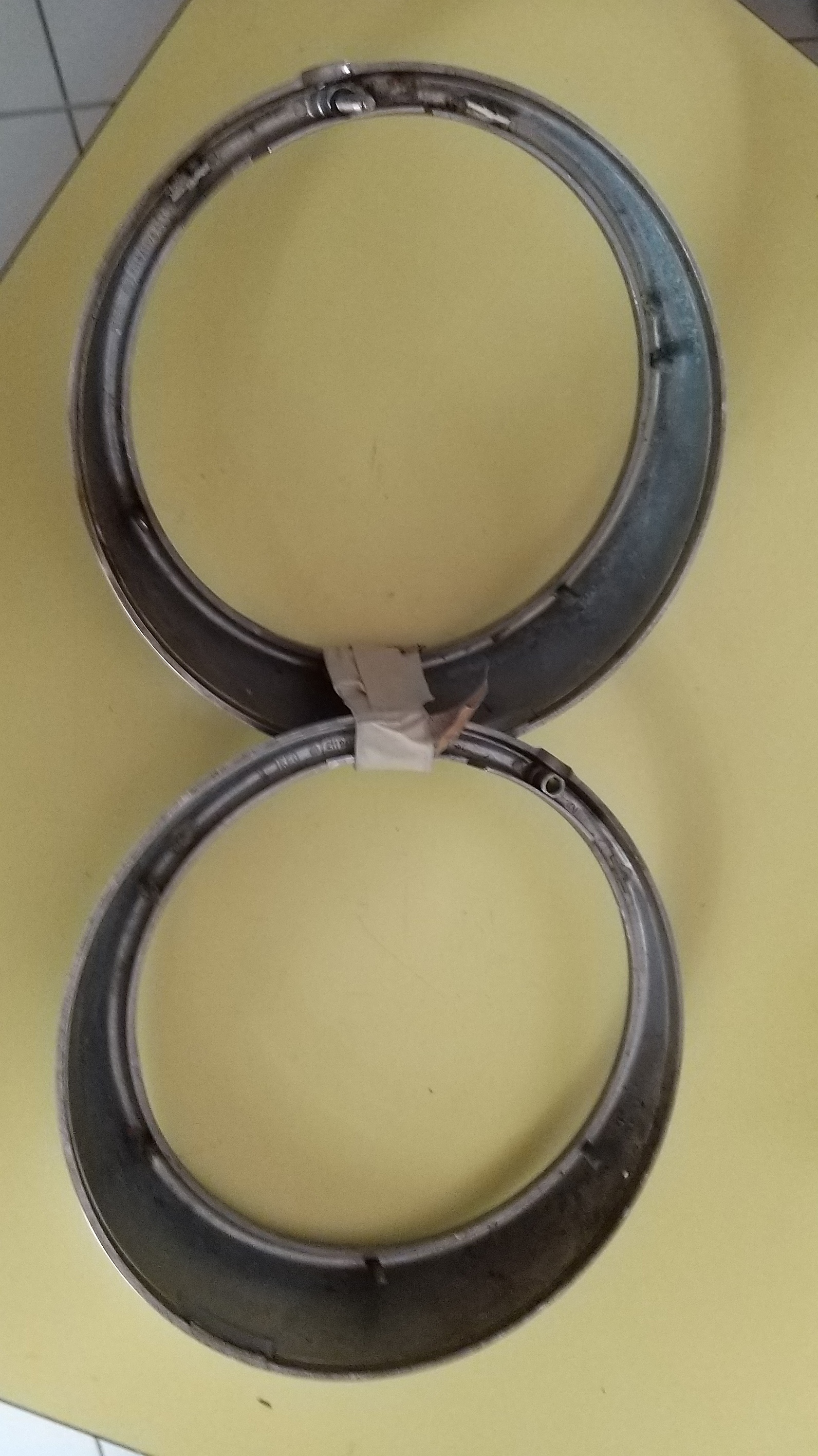

Anbei was ich euch gleich liefern kann. Der Bilux-Einsatz ist mein Original. Diese Ringe sind m.E. zu gross. Allerdings da sie ja tatsaechlich nur Zierfunktion haben eigentlich wieder egal.
Danke euch jedenfalls fuer euren Input. Auch wenn es ggf. auch bedeutet das es so nicht geht.

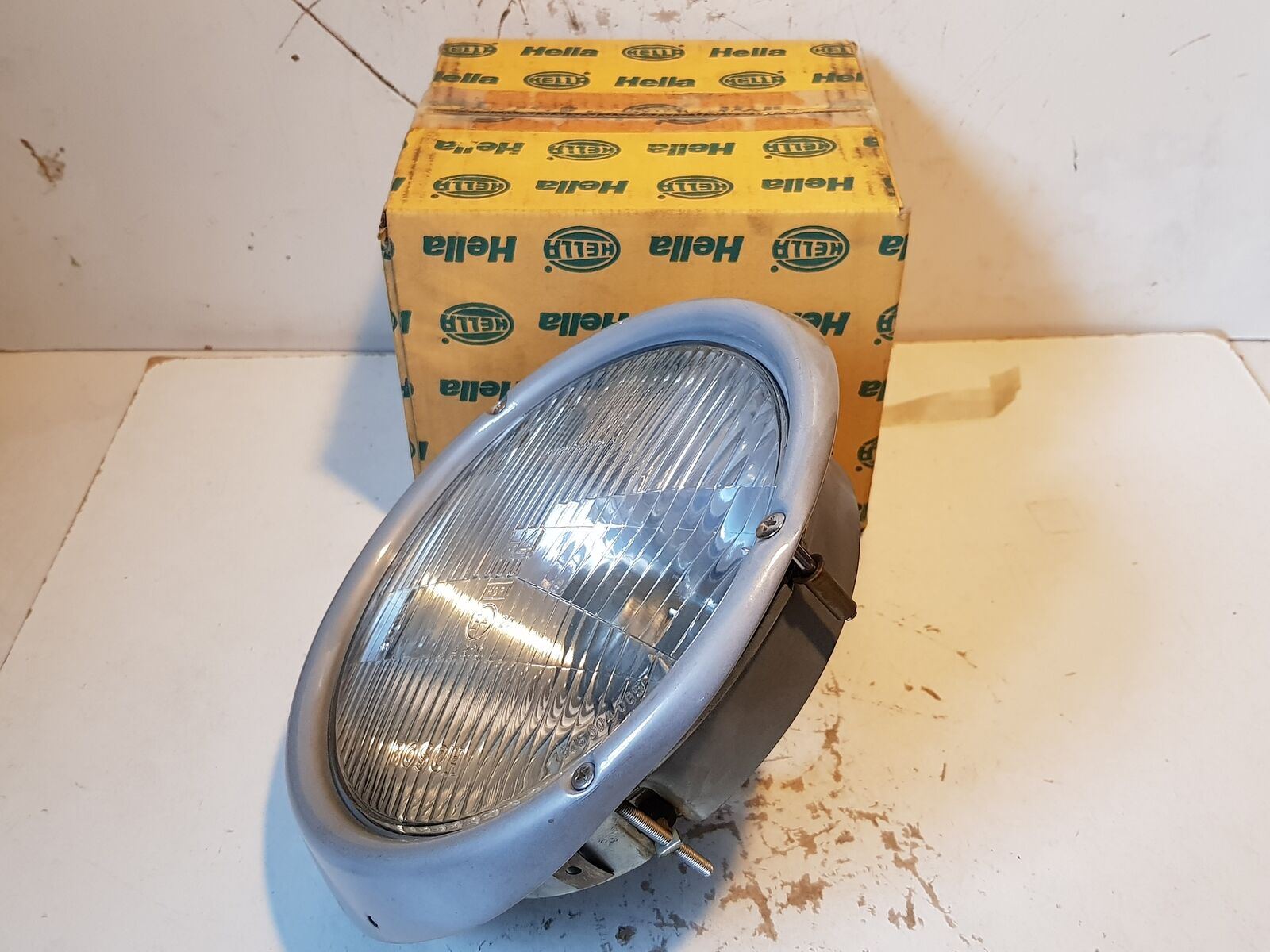

Hier noch ein Bild der H4 vom Verkaeufer sowie einer meiner alten Bilux und die angeblichen H4-Ringe. Weitere Bilder kann ich euch erst morgen liefern.

Bleibt man sortenrein aufs MJ bezogen, ergeben sich für Bilux und H4 jeweils die gleichen Befestigungen.
Ab MJ 74 eben so (mit dem 1 Loch Lampenring): https://volkswagen.7zap.com/de/rdw/typ+ ... 941-97010/
und bis incl. MJ 73 so (mit dem 3 Loch Lampenring): https://volkswagen.7zap.com/de/rdw/typ+ ... 941-97000/
(es trifft jeweils nur die obere Zeichnung zu)
pah hat geschrieben: ↑21.06.2019 12:25 Hier noch ein Bild der H4 vom Verkaeufer
Na, das muss aber ein echter Witzbold sein. :lol:
… den Einsatz vom späten Modell an den 3-Loch Lampenring zu schrauben zeugt davon, das da etwas überhaupt nicht verstanden wurde. :(
pah hat geschrieben: ↑21.06.2019 12:25 In meinem Lampentop gibt es jedenfalls solche Winkel an denen man Einsaetze befestigen koennte.
Wenn das so wie hier bei dem Käfer aussehen sollte, dann kannst Du die vorhandenen H4-Einsätze bei Dir nutzen:
