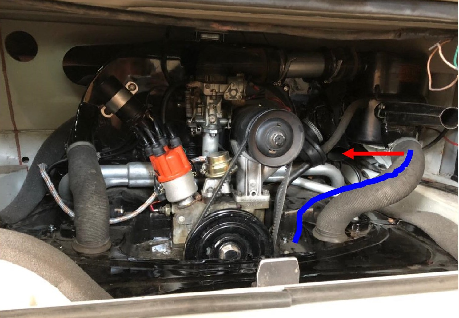

Hier mal ein Bild von hinten wegen den Felgen bin ich noch auf der Suche

… hat eigentlich niemand das "lustig" angeschlossene Rohr für die Vorwärmluft bemerkt, oder hab ich es gar überlesen? :?
… und der rechte Anschluss vom Gebläsekasten bläst so einfach ins Freie?
Dann kann das ja nichts mit vernünftiger Motortemperatur werden, das Gebläse braucht nämlich einen gewissen Rückstau durch den Wärmetauscher.
Ansonsten fehlt es an Kühlluft für Zylinder sowie -Köpfe.
rot = Schlauch schwenken
blau = neuen Schlauch richtig aufsetzen :D
… so sollte es dann in etwa aussehen:

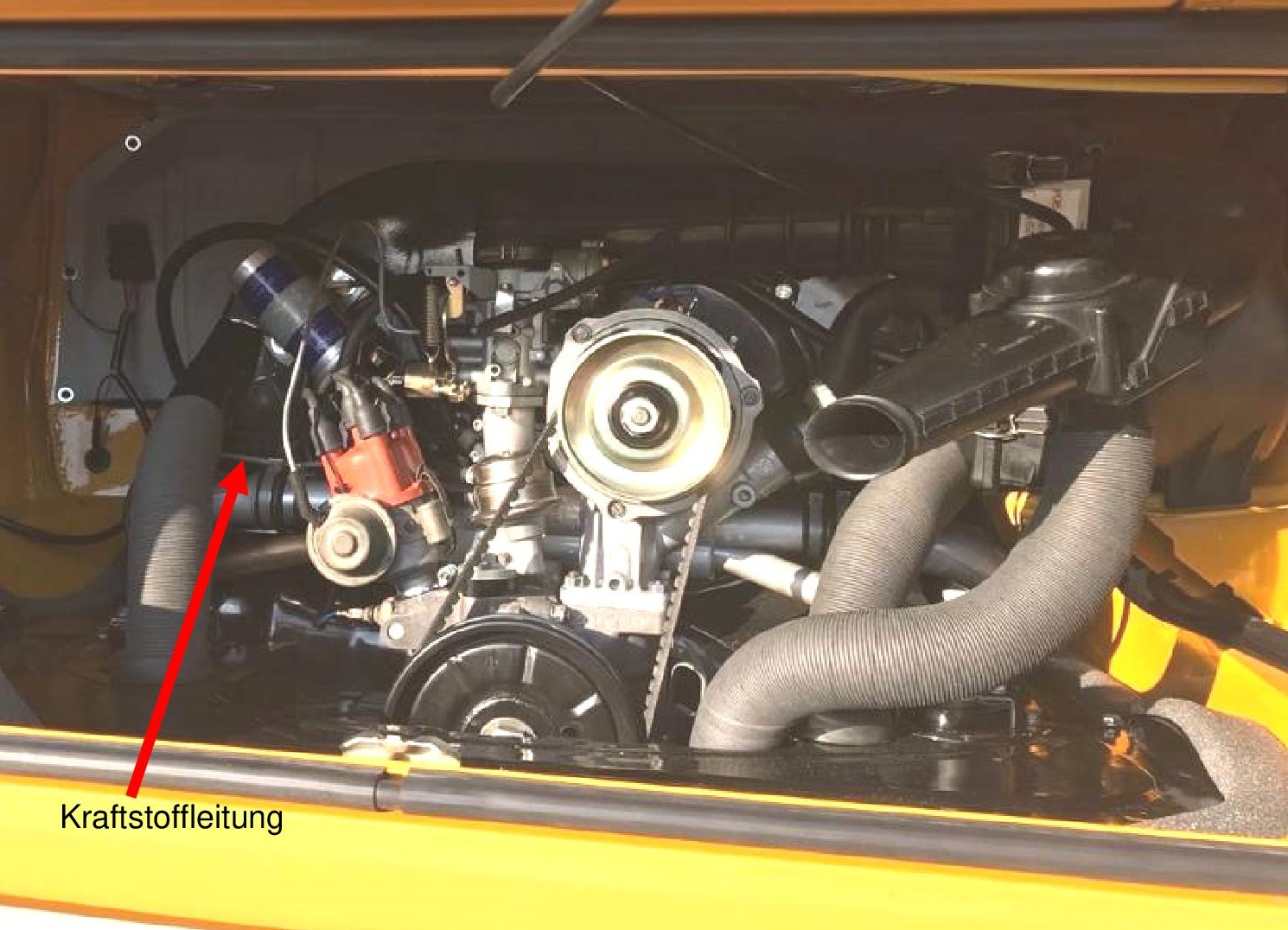

Die Kraftstoffleitung könnte auch geschickter verlegt sein, da hatten wir hier schon einmal eine Anleitung gegeben:
viewtopic.php?f=16&t=25452&hilit=benzin ... 30#p249379

Entschuldige das Bild ist schon ein wenig älter natürlich wurde der Schlauch schon in die gebläseöffnung versetz
