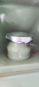

Olli239 hat geschrieben: ↑19.07.2022 12:22 Moin,
das ist American Engineering… da wurde irgend ein US Teil draufgeschraubt… deswegen passt bei dir auch kein T2 Tankdeckel…
Olli
Ich würd eher sagen: Angeschweißt. In den ersten Bildern ist eine umlaufende Schweißraupe zu sehen.
Gruß woita
Scireg4
Beiträge: 202
Registriert: 27.10.2019 18:29
Re: Welcher Tankdeckel passt
Beitrag von Scireg4 »
ähm ja, und ehrlich gesagt sogar ganz gut. Ich vermute mal der Tank sieht dann wohl auch so aus :?:
Beste Grüße
Dami
T2a, Bj 71, US Version aus Californien
Scireg4
Beiträge: 202
woita hat geschrieben: ↑19.07.2022 13:47
Olli
Gruß woita
ich glaube du hast Recht, da ist tatsächlich eine Schweißnaht.
1. Ich sehe hier zwei Möglichkeiten. Tankstutzen gegen einen richtigen ersetzten mit passenden Tankdeckel.
2. Tankdeckel finden der passt.
Lösung 2 würde mich nicht stören, Hauptsache dicht. aber wenn ich mir den Rost im Stutzen so ansehe.....
Beste Grüße
Dami

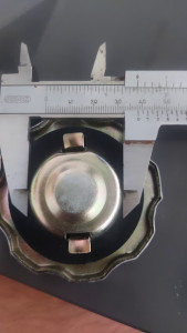

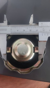

fish hat geschrieben: ↑20.07.2022 08:53 Ich hätte ein ähnliches Problem. Auch bei mir hat keiner der üblichen Tankdeckel gepasst.
Letztendlich habe ich mir einen Tankdeckel, der normalerweise auf eine Simson gehört, gekauft. Ich müsste nur die Verschlusshaken am Tankdeckel ein wenig kürzen.
zumindest bin ich nicht alleine mit dem Problem :thumb:
Kann mir jemand helfen mit den Maßen die ich genommen habe?
Beste Grüße
Dami
Beiträge: 2632
Registriert: 13.04.2009 21:22
Beitrag von aircooled68 »
innen 38,5mm
aussen 48mm
Ist irgendein Honda Tankdeckel.
Gruß Jan
