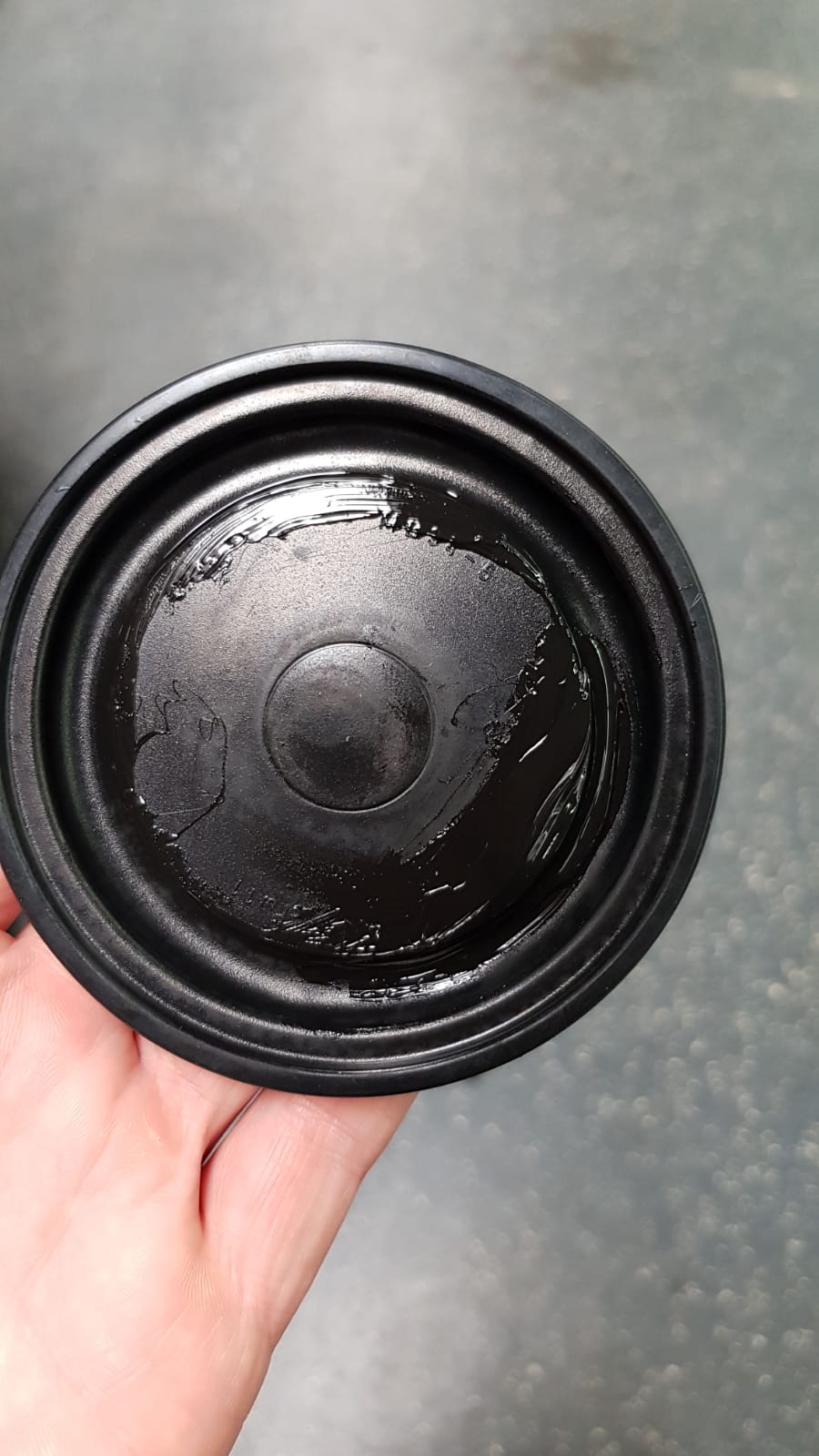

zur frage der Übergettung nach dem Tanken:
Der Motor geht nach dem ersten Start nach dem Tanken aus.
Beim zweiten Start läuft er dann sauber.
Ich hatte die Membran mal bei Truckparts in Hamburg gefunden.
Während meines Bestellvorgangs ist der Laden dann leider in die Insolvenz geschlittert.
Ob es da einen Nachfolger gibt habe ich nie ermittelt.
Das wichtigste in diesem Fall ist aber den Ansteuer-Schlauch zur gerissenen Membran zu verschließen, damit der Zündverteiler ordnungsgemäß angesteuert wird.
Ansonsten könnte man probieren die Membran mit Fahrrad Flickzeug wieder zu flicken.

Ganz herzlichen Dank für Eure Antworten.
Da ich bis heute keine neue Membrane gefunden habe, haben wir uns entschlossen, die alte, gerissene Membrane mit einem elastischen Kleber zu kleben.
Bis jetzt scheint es zu funktionieren....
Wenn mir eine neue Membrane über den Weg laufen sollte, tausche ich dann.
Andreas
Andreas
