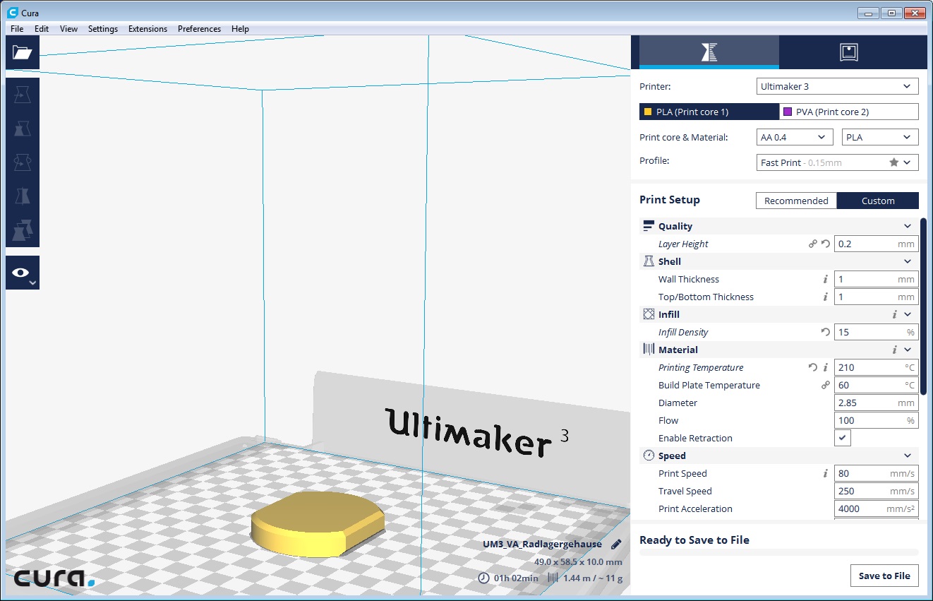

wo ich das Thema gerade lese. Ich hatte mir zum Innenring auspressen beim B mal dieses Plastik Stück "konstruiert:
Das kann man durch den Innenring schieben und dann auf den Innenring Kippen.
Anschließend mit einem Rohr und der Presse den Ring aus aus dem Radnabengehäuse pressen.
Wenn man das als Massives Teil im 3D-Drucker ausdruckt sollte das für ein paar Anwendungen halten.
Hier einmal das File für den Drucker:

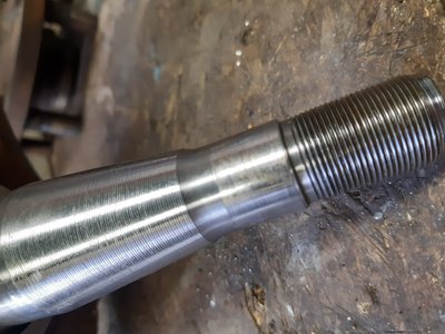

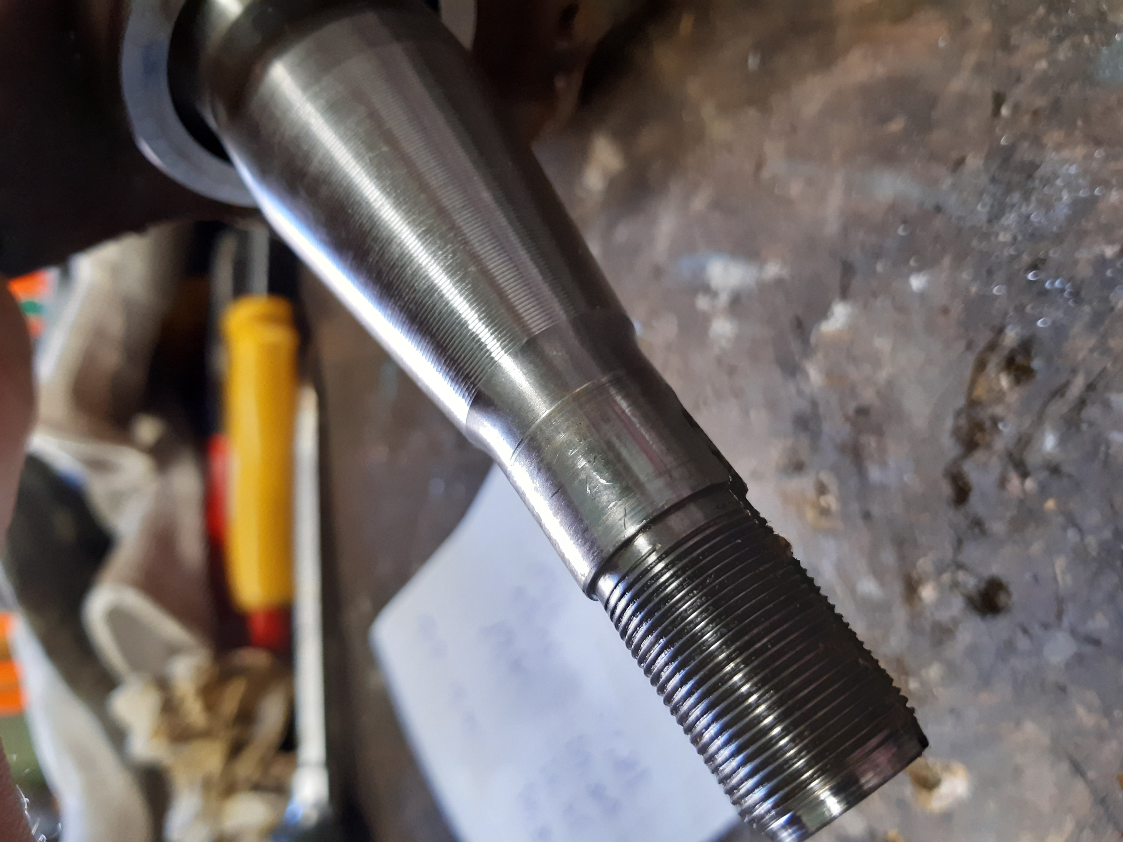

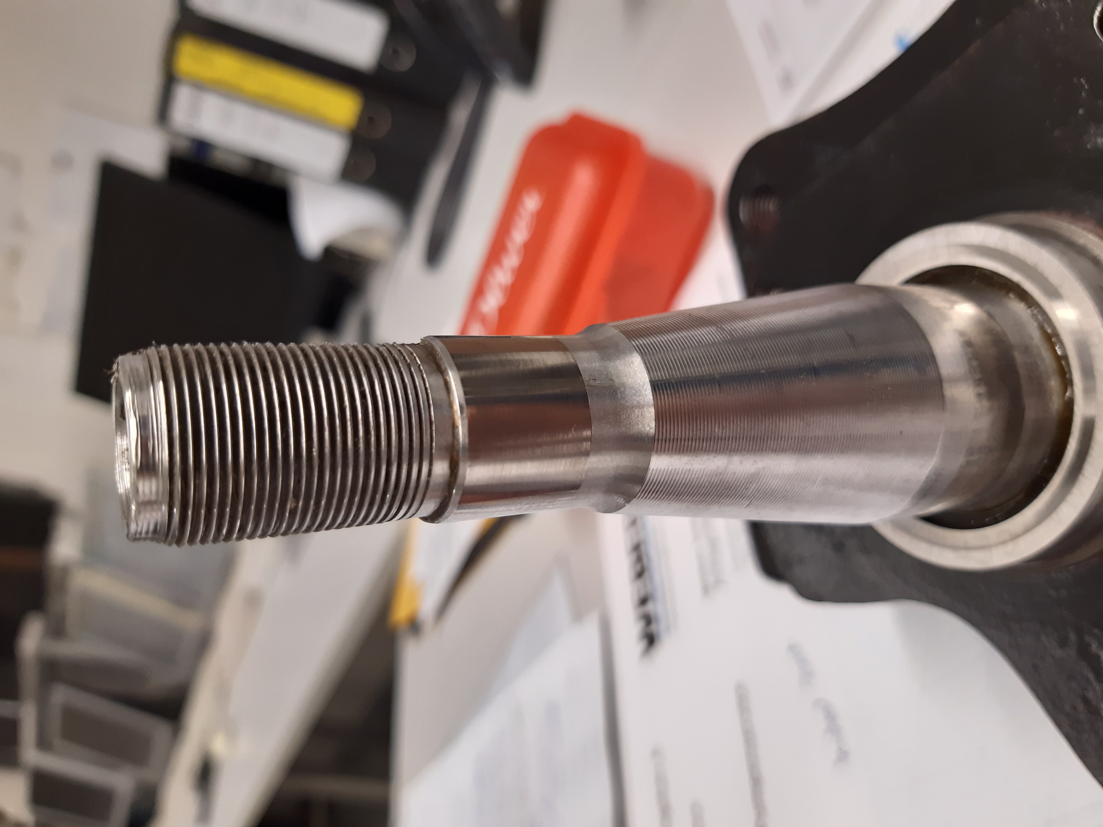

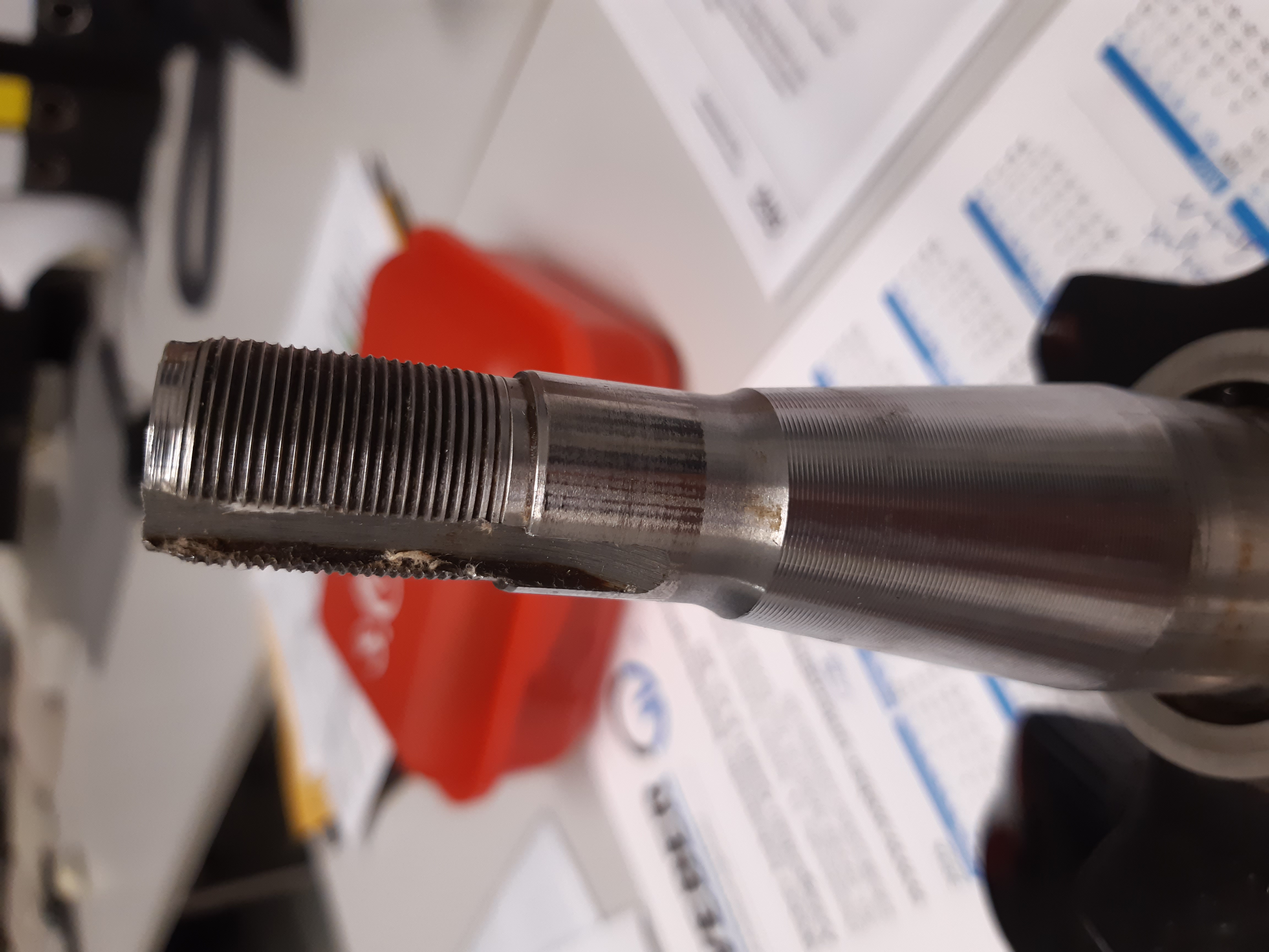

Das ist schon ziemlich eingelaufen. Das erste Bild ist die Unterseite, oder?
Würde mal nachforschen ob es jemand aufchromen oder aufschweisen und dann nachbearbeiten kann. Rettbar ist alles...
www.thorstenwinter.de
Clas
- Beiträge: 849
- Registriert: 10.08.2019 09:44
- IG T2 Mitgliedsnummer: 214
Re: Radlager vorne, innerer Innenring
Ja. Ist die Unterseite.
Dann versuche ich mich mal schlau zu machen.
Clas
Clas
Clas

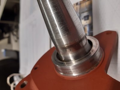

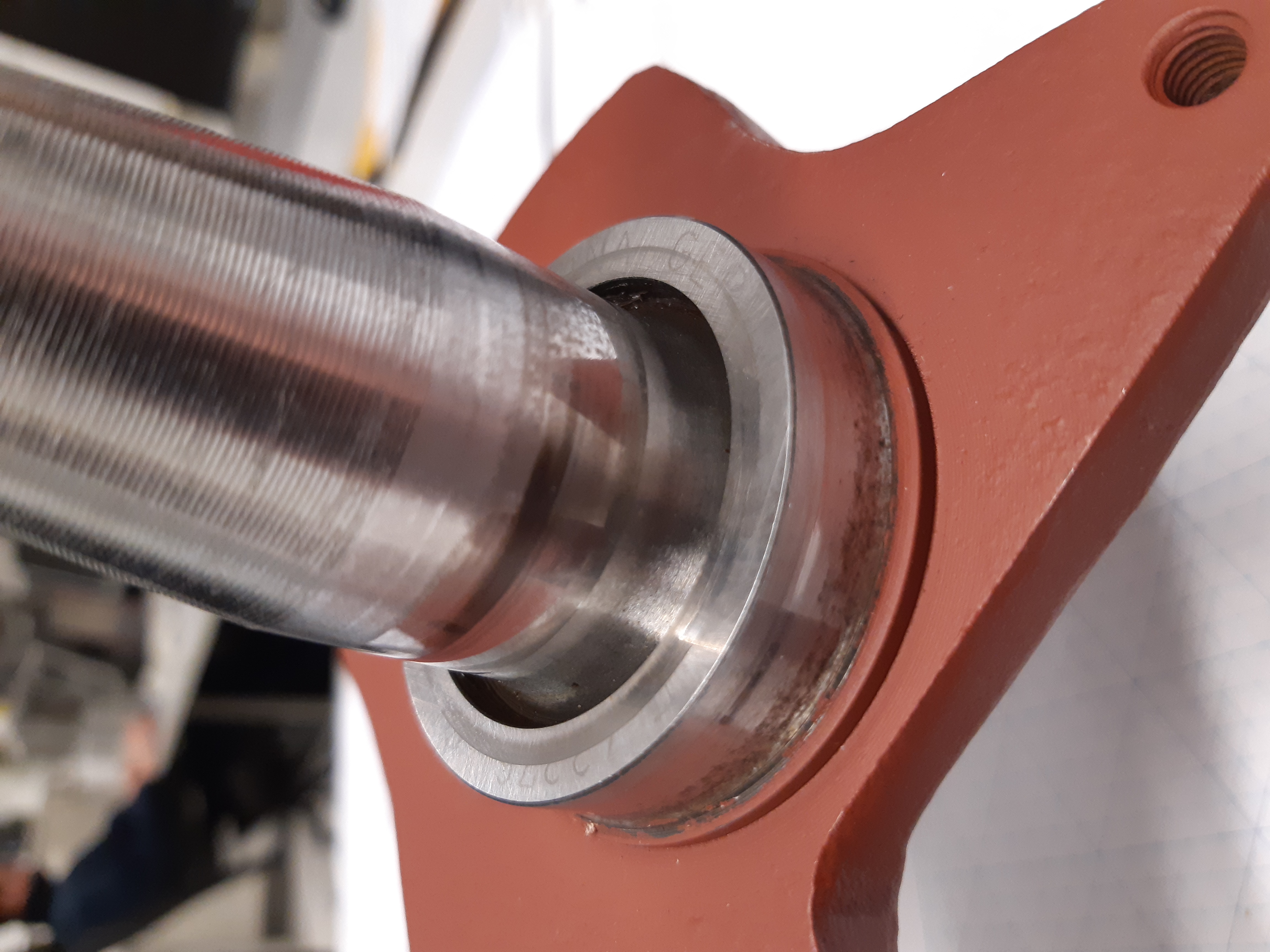

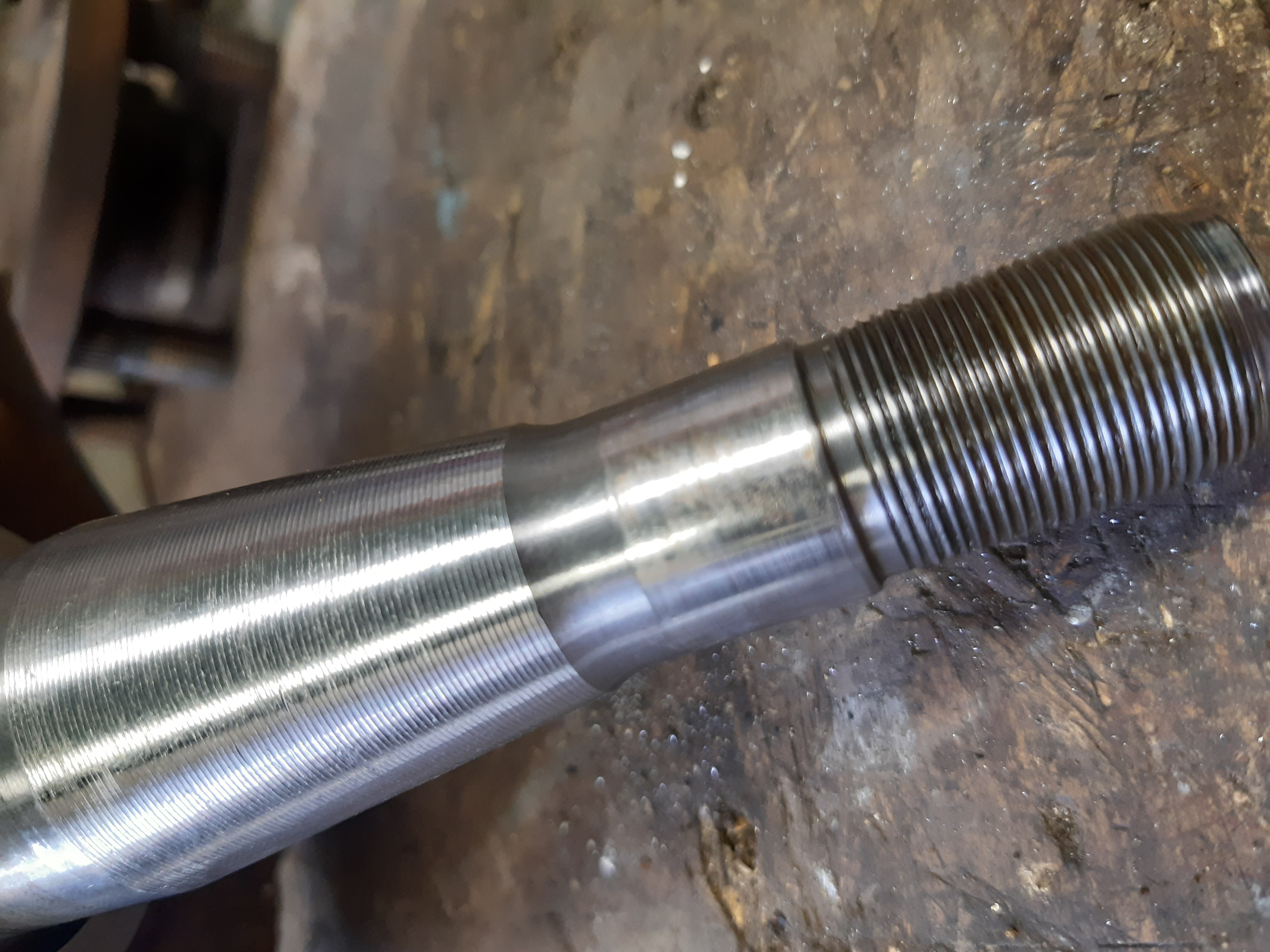

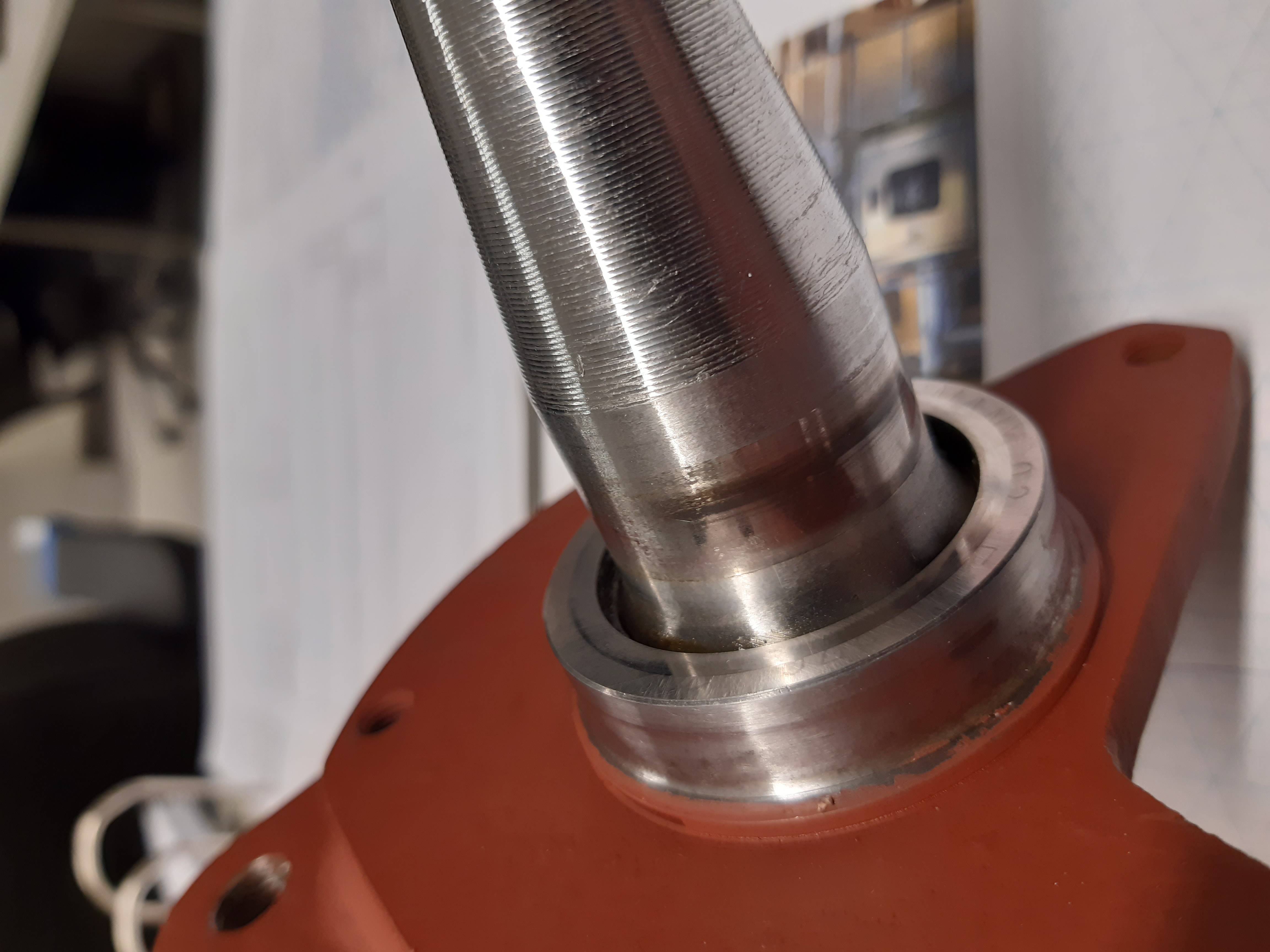

Hier einmal der innere Lagersitz rechts:
Und einmal der äußere Sitz links:
Was sagt ihr dazu?
Clas
Was sagt ihr dazu?
Clas
bulli71
- Beiträge: 2157
Ui, das ist ärger als bei mir. Zum einen ordentlich Passungsrost, zum anderen haben die Lagerringe sich ordentlich mit gedreht und eingearbeitet. Ich würde die so nicht verbauen.
Evtl Umbau auf b Achsschenkel (heißt auch andere Bremse und etwas breitere Spur), oder aufarbeiten lassen. Mein Tipp
