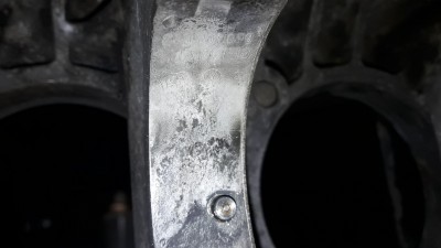

Was sagt denn die Fingernagelprobe am 2. Hauptlager aus?
Das 1. HL (Bundlager) sitzt stramm im Gehäuse? Hast Du vor Zerlegen einmal das Axialspiel der KW gemessen?

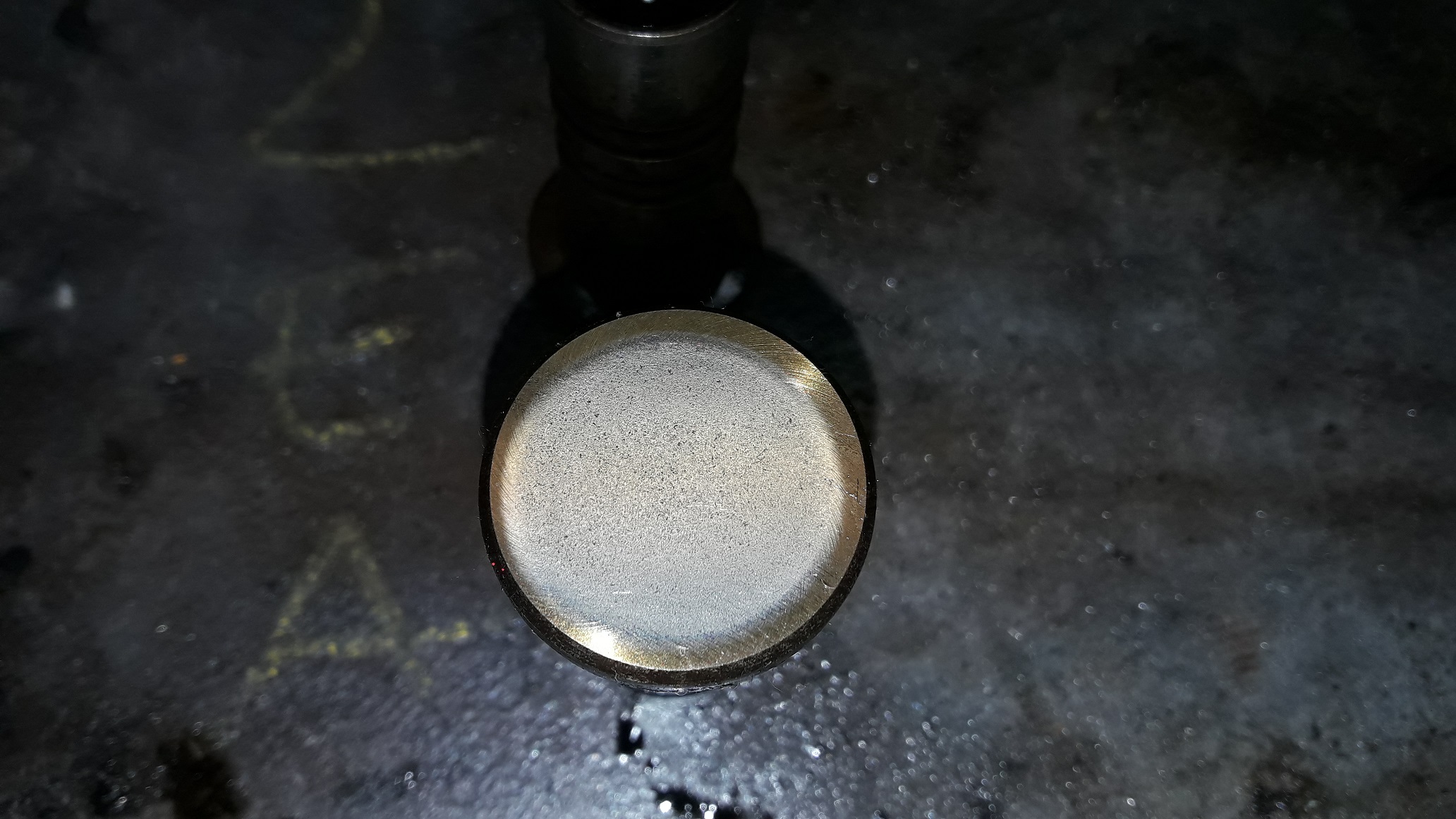

Nun zur Nockenwelle: Die Stößel sollten ein wenig "ballig" sein, ansonsten gehören sie ausgetauscht. Auch müssen sie (leicht) "saugend" in den Gehäusebohrungen sitzen.
Nockenhöhe auch nachgemessen? Ein Verschleiß / Abnutzung ist so nicht unbedingt sichtbar.

Hallo Norbert!
Die Abhandlung kannte ich nicht, sie ist aber sehr interessant und aufschlussreich. Danke dafür!
Im Lagersitz des zweiten Hauptlagers ist offensichtlich (natürlich spiegelverkehrt) die Prägung der Lagerschalenrückseite abgezeichnet. Das spürt man auch deutlich. Das Thema Kurbelwellenlager / Gehäuse werde ich komplett an einen Profi abgeben. Axialspiel der KW habe ich nicht gemessen, ich habe lediglich dran gezogen und geschoben (axial). Bewegen konnte ich dort nichts aber im Detail muss sich das der Motorenbauer mal ansehen. Deine Anregung bzgl. des Anzugsdrehmomentes werde ich mitnehmen.
Zur Nockenwelle/Stößel: Die Stößel sacken im geölten Zusstand nur ganz langsam in die Bohrung zurück. Z.T. muss man sie hin und wieder anstupsen. Radialspiel kann ich nicht wahrnehmen. Mir macht die Oberfläche Sorgen: Ich denke die sollten getauscht werden.

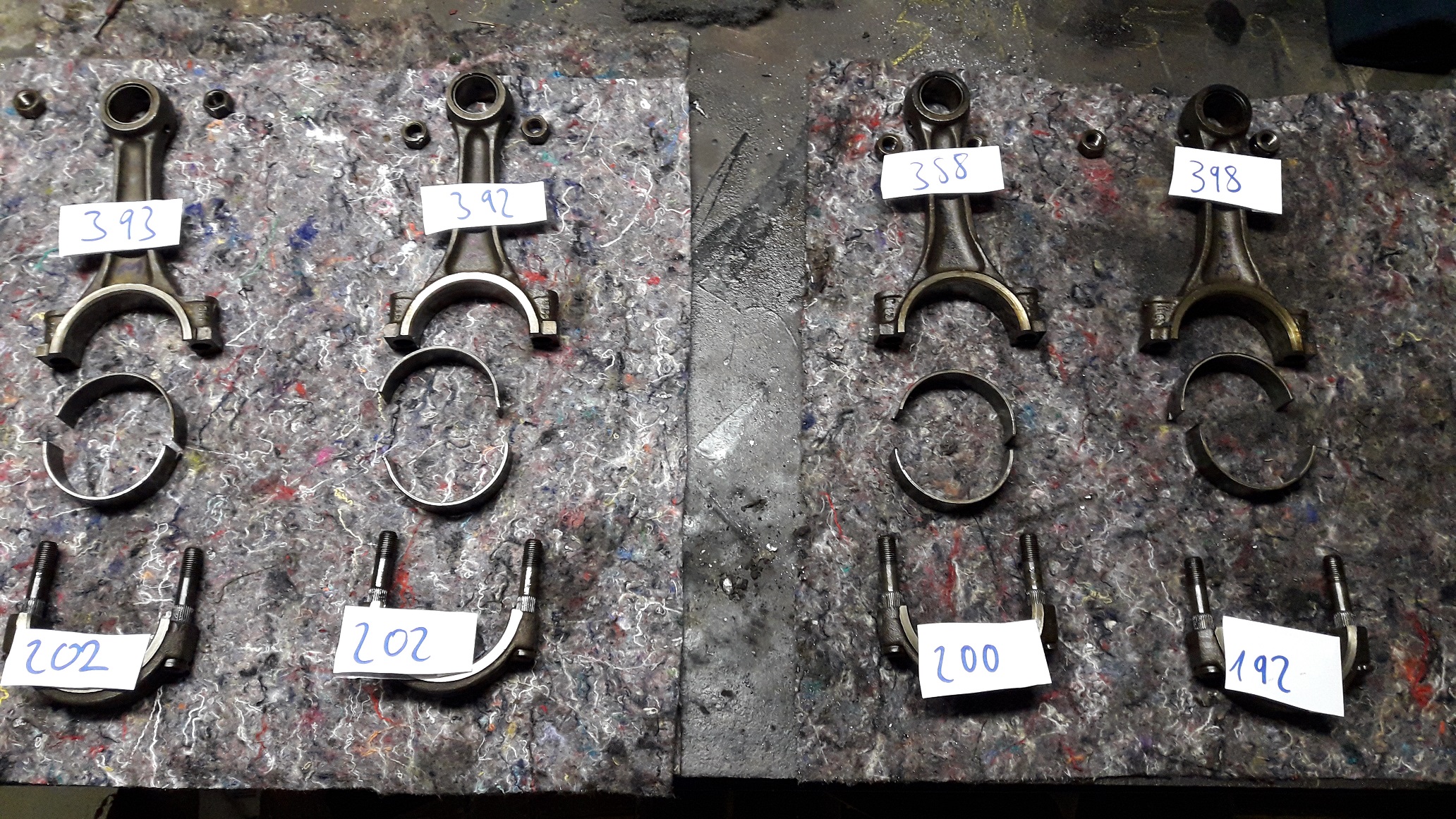

Ich muss nochmal zur Thematik "Gewichte der Pleuelstangen" zurückspringen:
Ich hatte die maximale Differenz mit 9Gramm angegeben. Ich habe mich heute nochmal damit beschäftigt und festgestellt, dass die Differenz nur 6 Gramm beträgt, AAABER:
Ich habe mit meiner Küchenwaage die Pleuelfüße sowie die Schäfte getrennt voneinander gewogen und kam zu dem Ergebnis, dass die Gewichte sehr unterschiedlich verteilt sind:
Die Muttern und Lagerschalen habe ich aussen vor gelassen.
Zylinder 1+2 sind Top. 3/4 weichen allerdings stark ab:
Das ist für mich als fachfremder schwierig zu bewerten: Ein Pleuelfuß weisst eine Differenz von gut 10 Gramm auf, an der Stelle des Pleues, die quasi nur rotiert. Die Pleuelstangen liegen ebenfalls weit auseinander, allerdings entgegengesetzt zu den Füßen. Insgesamt ist der Unterschied gering aber die Verteilung der Gewichtsunterschiede zwischen Fuß und Stange macht mir Sorgen.
Ich denke daher ernsthaft nach die Pleuel zu ersetzen.

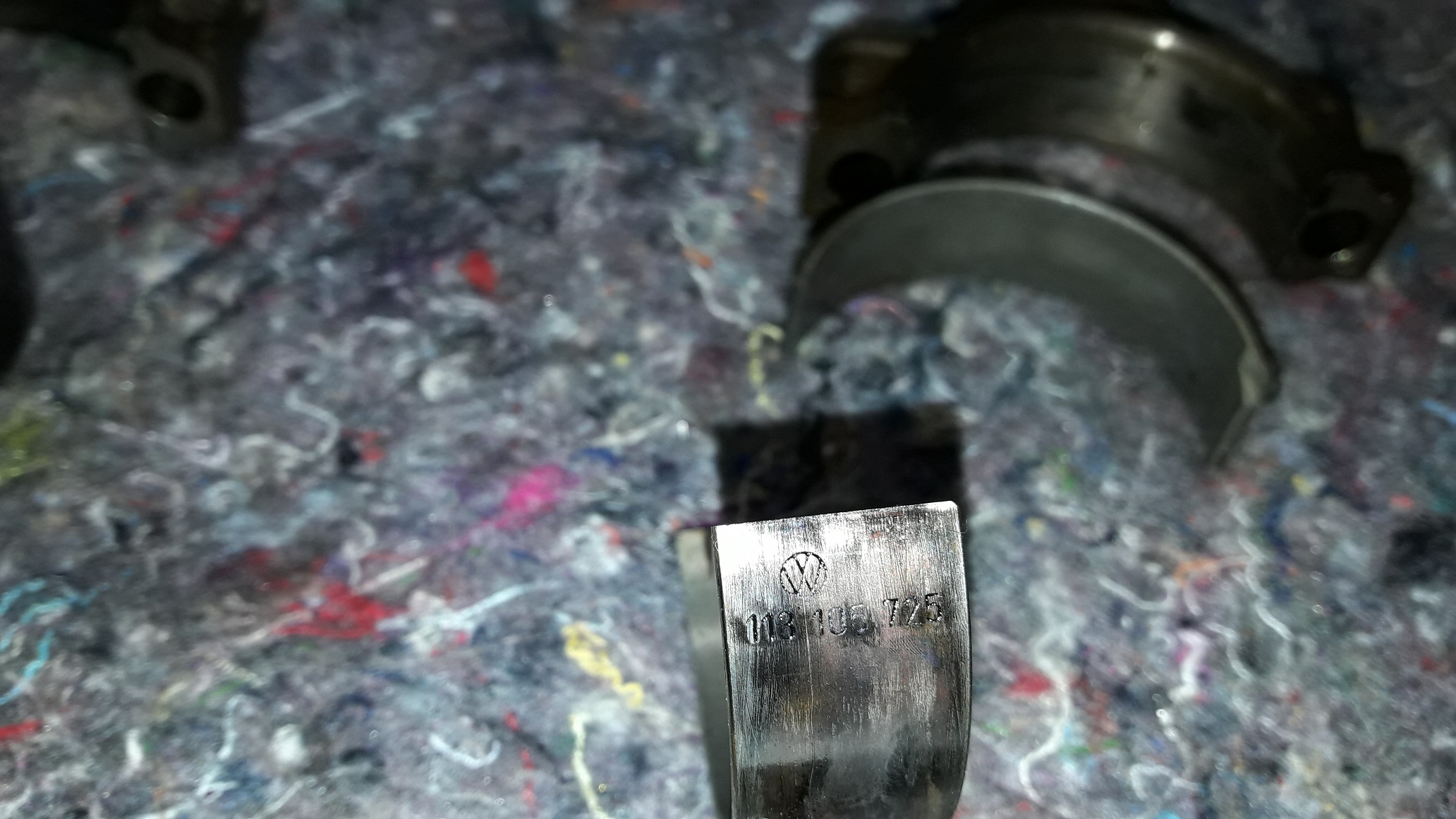

Ferner wurden wohl Lagerschalen mit 1,00mm Übermaß verbaut:

Hab ich seinerzeit auch nicht anders gehandhabt, die alten Pleuel beim Motorbauer abgegeben und neu aufbereitete (mit neuen Pleuelauge und gewinkelt) von diesem erworben.

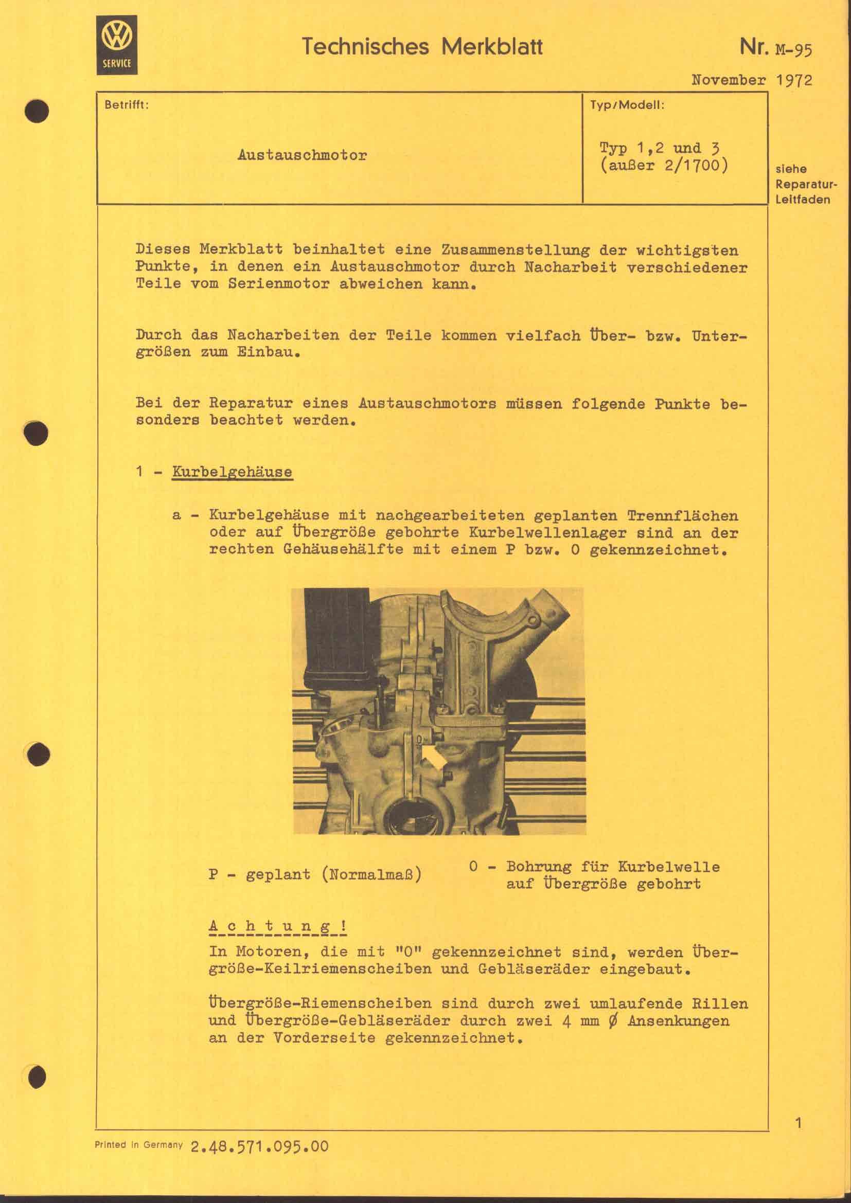

Ich habe gelesen das dein Gehäuse mit P oder mit PO gestempelt ist.
P steht für gespindelte Nockenwelle und O für Öldruckregelbolzen im Übermaß (16,5 mm)
( oder wars genau umgekehrt?)
Manche sagen es stünde für einen Porsche Salzburg Gehäuse was aber so nicht stimmt.
(wohl aber das die Salzburg Porsche seinerzeit alle Gehäuse so bearbeitet haben, weshalb sie alle mit PO gekennzeichnet sind.)
Du solltest aber auf jede fall die Nockenwellen Gasse und die Bohrungen der regelkolben prüfen.

Hmm, weder noch wenn man dem Techn. Merkblatt Nr. M-95 aus dem Jahre 1972 Glauben schenken mag: Viele Grüsseemmerson1980austria hat geschrieben: ↑09.11.2019 19:35 ...P steht für gespindelte Nockenwelle und O für Öldruckregelbolzen im Übermaß (16,5 mm)...
Avispa

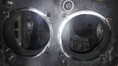

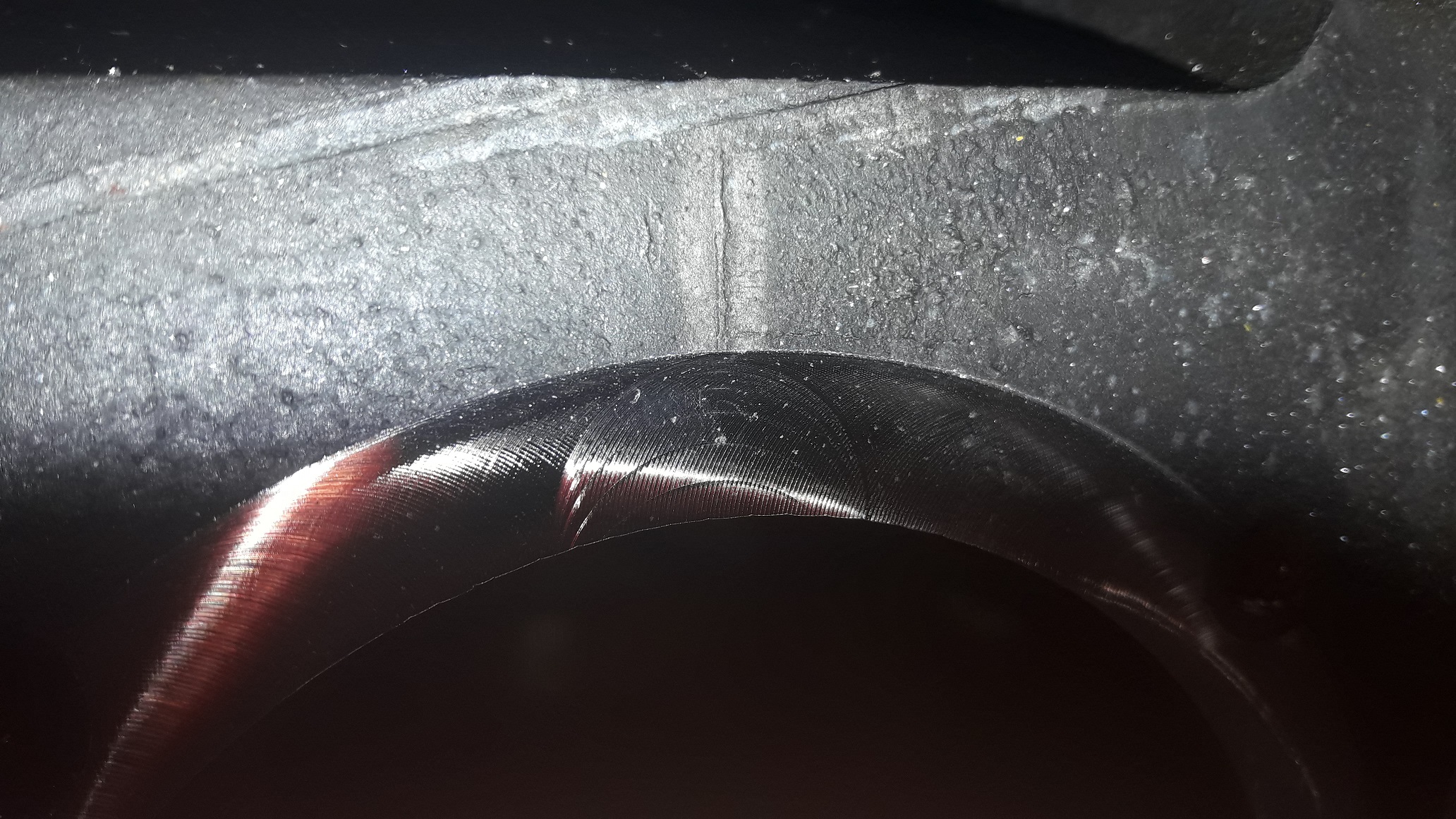

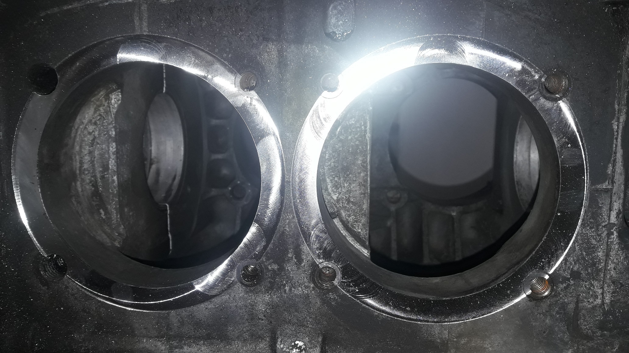

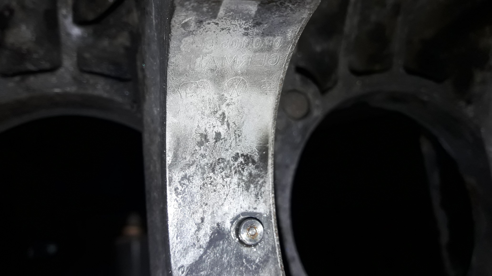

das Ganze sieht jetzt so aus:
Ich bin nicht vom Fach, aber die Oberflächenbeschaffenheit ist mich indusktutabel. Wie sollen die Frässpuren denn später abgedichtet werden. Die Spuren sind deutlich zu spüren.
Das ist also alles ziemlich blöd gelaufen. Wie ich weiter verfahre weiss ich noch nicht. Ich werde mich wohl an einen anderen Betrieb wenden. Das macht so einfach keinen Sinn.
Ich habe den guten Mann natürlich für seine Arbeit bezahlt (korrekt beauftragt hin oder her).
Wie seht ihr die Bearbeitung? Bin ich da zu engstirnig? Mir fehlt leider die Erfahrung.

eine Bearbeitung der Zylinderauflageflächen habe ich auch schon anders gesehen. Nicht dass man sich direkt darin spiegeln konnte, aber jedenfalls nicht so "grob".
Ob eine Funktionstüchtigkeit überhaupt gegeben wäre, möchte ich jetzt an Hand der Bilder nicht beurteilen wollen.
Hier einmal ein Beispiel, wie die Flächen geplant werden, allerdings fehlt jetzt eine Nahaufnahme zur tatsächlichen Beurteilung.
https://www.youtube.com/watch?v=Tdy-s7pCkJQ
Es erscheint mir aber nach Deinen Ausführungen so, dass ich diesem Motorbauer auch nicht unbedingt über den Weg trauen würde und hätte genau so gehandelt wie Du.
Ich vermutete ja und auf den vorangegangenen Bildern war das für mich soweit auszumachen, dass man wohl ohne diesen Arbeitsschritt kein vernünftiges Ergebnis bekommen würde.
Um die Lagergase zu spindeln, müssen nun einmal die Gehäusehälften zusammen gesetzt werden, wie sollte es auch anders gehen.neunzehn71 hat geschrieben: ↑31.01.2020 21:29 diverse Arbeiten - wie z.B. Einstellen des Axialspiels, Spiel zw. Kurbel - und Nockenwelle überprüfen- nicht durchführen würde, da man dazu das Gehäuse zusammenfügen müsste und man sich damit Gewährleistungsansprüchen ausgesetzt sähe.
Nach dem Spindeln sowie dem Einsetzen neuer Lager, kann man erst überprüfen, ob das Zahnflankenspiel KW/NW noch stimmt.
Eine Anpassung ist so nicht direkt gegeben. Es läuft dann darauf hinaus, eine NW mit Über- oder Untermaß auszusuchen.
Die NW läuft nahezu mit "0"- max 5 hundertstel Axial-Spiel, Feineinstellung über das Bundlager.
Das Axilalspiel der KW kann erst nach Zusammenbau der Motorhälften mittels der 3 Scheiben zum Schwungrad vorgenommen werden.

Zu deinen geplanten Zylinderauflageflächen: So aus der Ferne finde ich das erstmal nicht so dramatisch.
Im Gegenteil, behaupte gar das wird langzeitdichter als eine aalglatte Oberfläche. Solche (gewollte?) Frässspuren sieht man viel bei Dichtflächen mit Papierdichtungen, z.B. Vergaser.
Ähnlich dem Prinzip: Farbe auf angeschliffener Fläche hält besser/länger.
Mit guter Dichtmasse sollte alles gut werde.
Ist aber nur meine Einschätzung und nicht wissenschaftlich belegt
Grüsse Avispa
