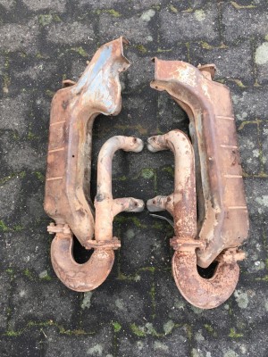

Ich kann leider gerade keine weiteren Bilder hochladenschrauberger hat geschrieben: ↑08.12.2019 09:36 Hallo, könnte ev. jemand ein Bild vom US Wärmetauscher einstellen?
Hier gibt es aber zumindest ein Bild: https://shop.bugwelder.com/fahrzeugteil ... 6092t.html
Neben dem Dreiecksflansch ist natürlich auffälligstes Merkmal, dass der Auspuffkrümmer nicht in den Wärmeübertrager integriert ist, sondern ein separates Krümmerrohr zwischen Zylinderkopf und Wärmeübertrager eingebaut wird.

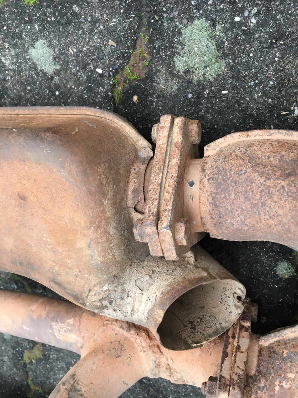

Ich habe Ersatz- US- Wärmetauscher liegen und mache heute Abend Fotos von allen Seiten. Da kann man dann auch sehen, wo die Schwachstellen sind.

Ich könnte auch zwei US-Wärmetauscher zum „Maßnehmen“ anbieten, falls Interesse besteht.

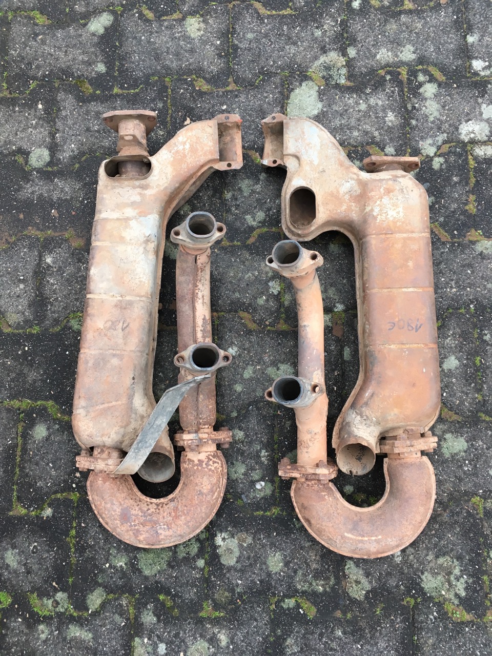

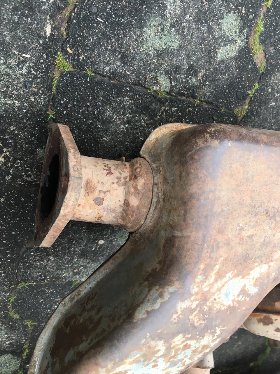

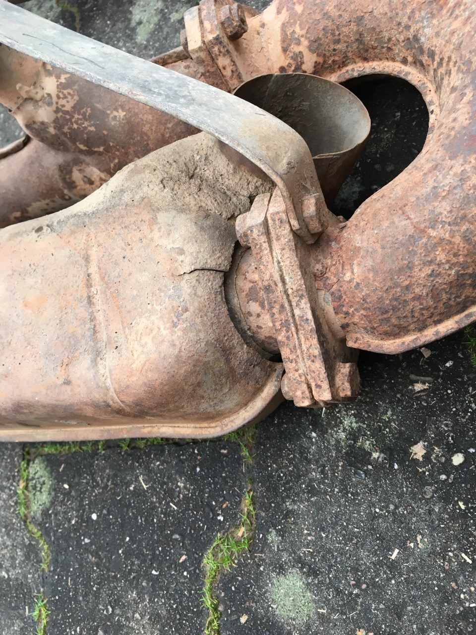

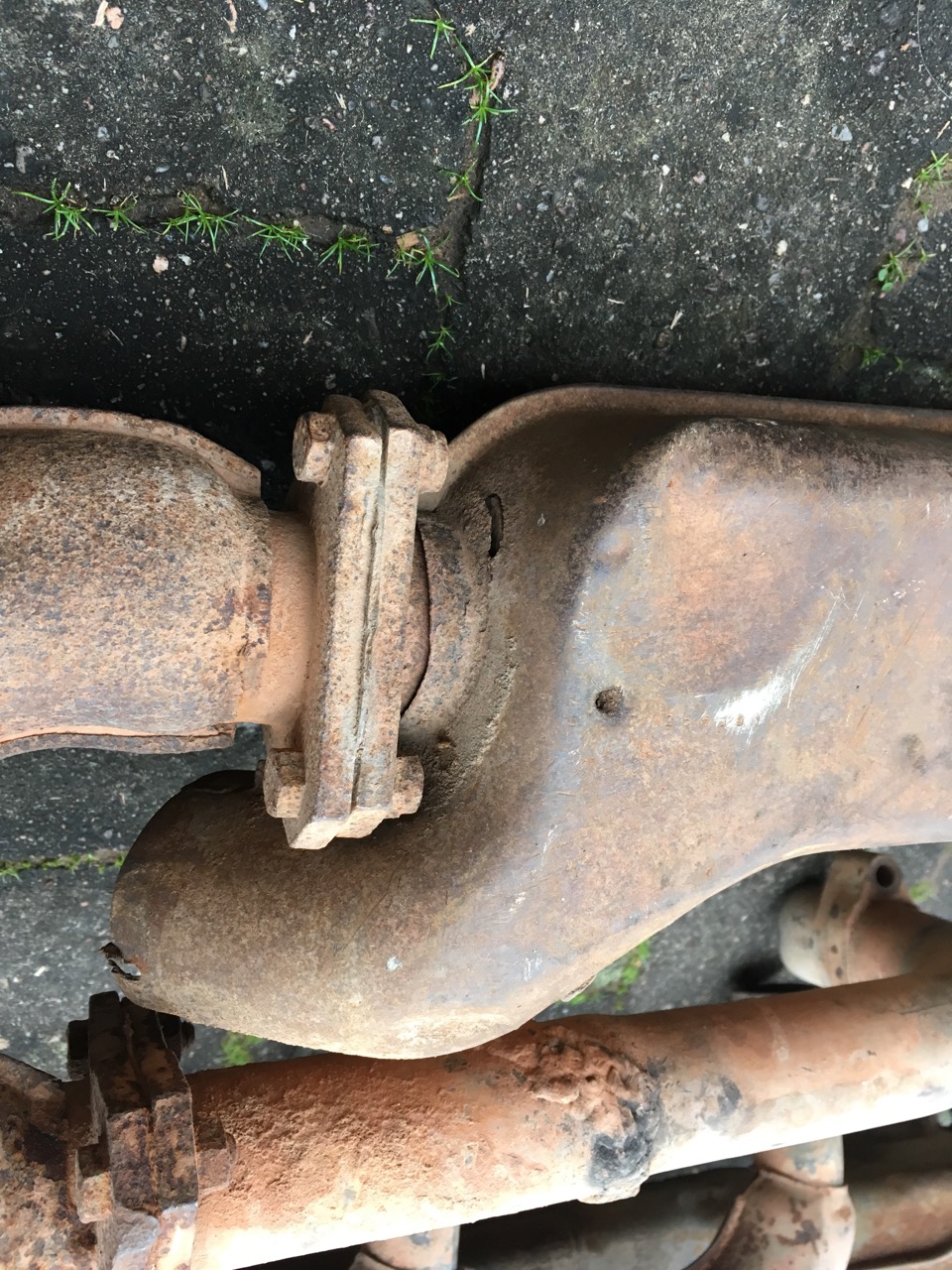

das sind Fotos von US- Wärmetauscher, von oben: Gleich folgen noch fünf Fotos von unten.

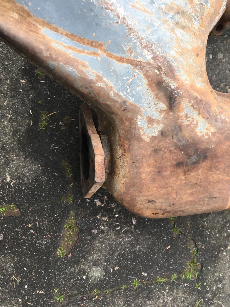

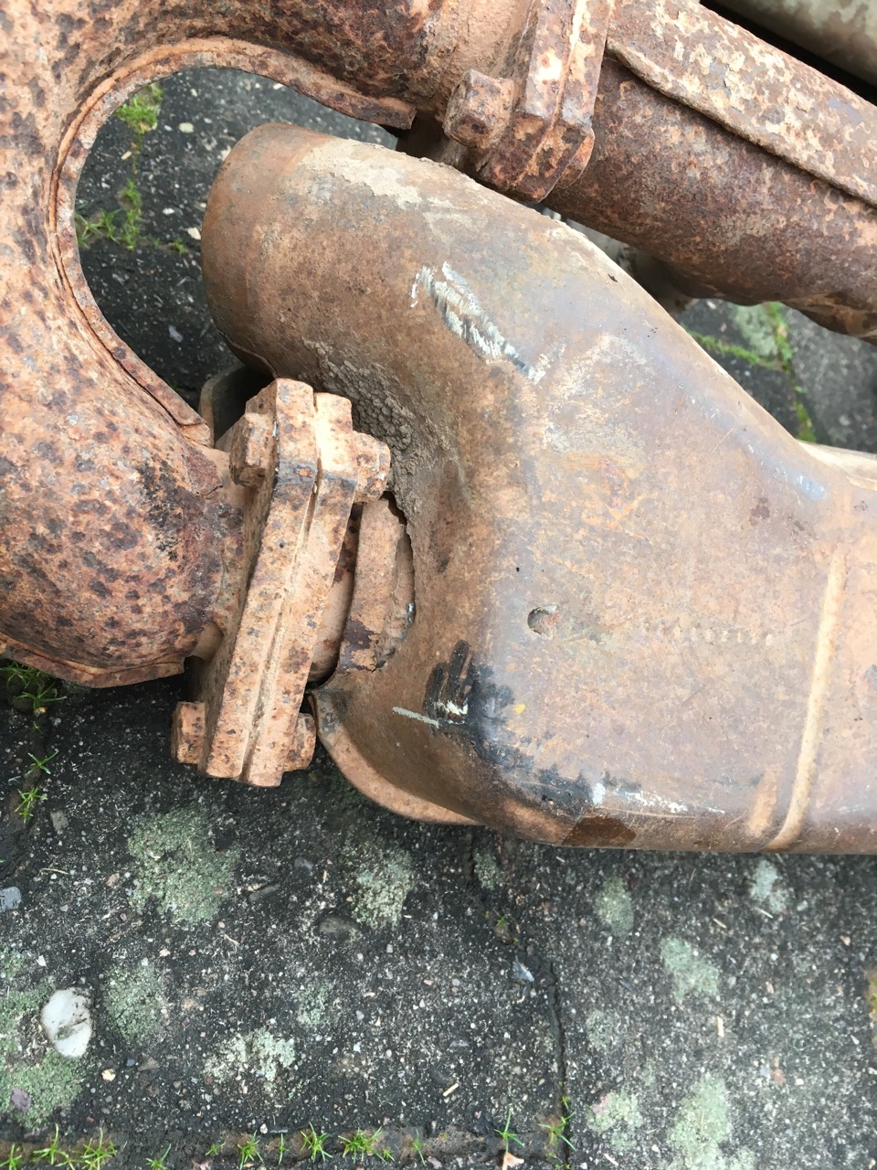

... und von unten, mit den üblichen Schwachstellen.

Wenn die US-Tauscher in Ordnung sind, geben die aber ausreichend Wärme ab, um die beiden vorderen Sitzplätze zu wärmen. Jedenfalls im Frühjahr und Herbst. Im Winter fährt man ja normalerweise nicht mehr. Diese Art Wärmetauscher saßen ja immer am Typ 4. Und die Krümmerrohre waren ja auch gedämmt. Bei einem der Rohre ist die Umkleidung noch drum. Und fein verrippt sind die US-Tauscher auch. Also sooo viel schlechter als die EU-Tauscher sind die glaube ich nicht.

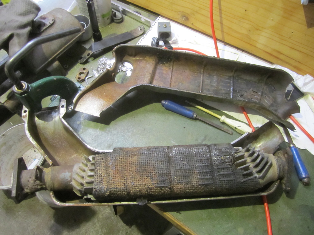

die Ami Tauscher stehen den EU Tauschern nichts nach.
Die haben die Abgasrohre innerhalb des Alukerns von innen geriffelt.
Damit haben die eine größere Oberfläche und damit eine recht passable Wärmeübertragung.
Die Deutsche Version hat ja nur die "normalen" Rohre im Alukern.
Damit ist die Oberfläche im Verhältnis kleiner als bei der US Version.
Und mit deinen Teilen wirst du da gar nichts werden, die US Wärmetauscher haben in der Regel auch etwas andere Schadbilder als die EU Tauscher.
Da rosten die Kragen am Ein und Auslass gerne durch und die Alu Rippen arbeiten sich dann durch den Deckel nach außen.
Und der Zusammenbau ist extremer Fummelkram.
