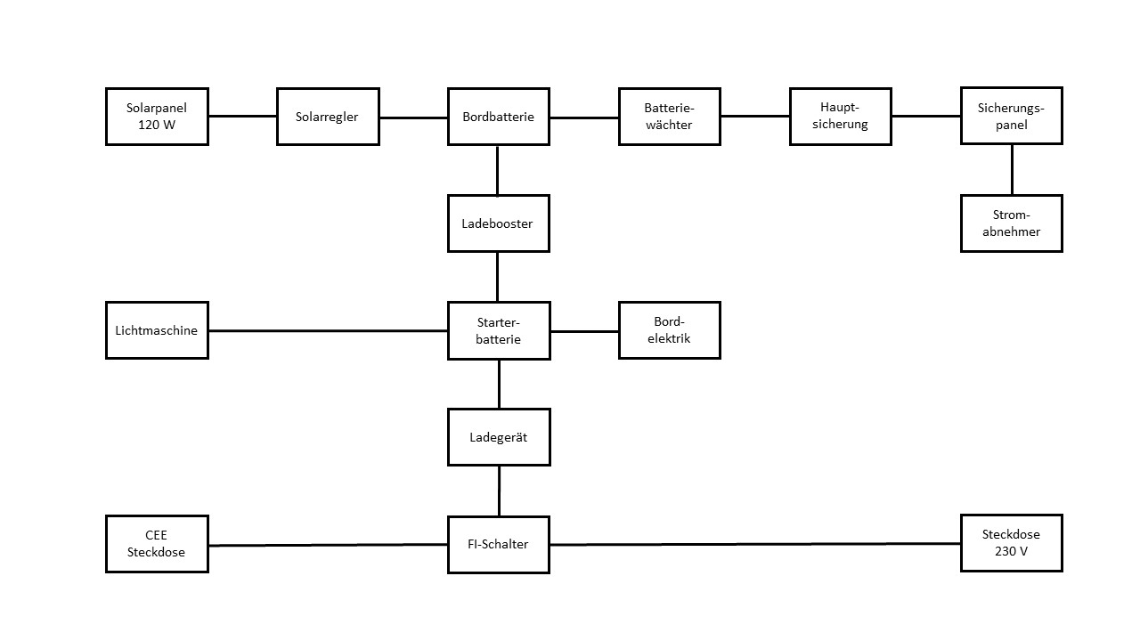

super Infos hier da ich auch eine zweite Batterie nebst Solar usw. plane. Zusammengefaßt sähe das dann schematisch so aus?
Bordbatterie wird dann wohl sinnvollerweise eine AGM sein. Theoretisch würde die beim Anschluß an Landstrom doch auch über den Umweg Starterbatterie und Booster geladen, oder? Bin elektrisch nicht so ganz fit ...

Ja, das geht, dass du die Zweitbatterie durch den Ladebooster lädst. Ladestrom der beiden Geräte sollte aber gleich hoch sein.
Und deine Sicherungen 20cm nach der Batterie und dann da abgreifen. Alles gleicher Querschnitt, kommt auf deine Sicherung an. Etwa so:

Danke Jan, war kurz irritiert wegen Deiner Grafik, bis mir einfiel, daß der Strom ja nicht DURCH die Kästchen geht, sondern an den Kontakten anschließt ... :steine:
Was meinst Du mit: "Der Ladestrom sollte gleich sein"? Der wird doch vom Ladegerät bestimmt, oder? Nur daß bei unterschiedlichem Füllstand der Batterien eventuell in die Eine mehr oder weniger fließt als in die Andere. Der Ladebooster ändert doch nur die Spannung. Das verringert nach URI zwar etwas den Strom, aber nur in Richtung der Bordbatterie. Als Ladebooster hatte ich an den hier im Thread genannten Votronic VCC 1212-30 gedacht. Klang ganz gut seitens der Beschreibung.
