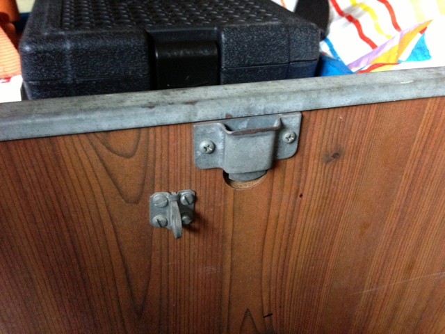

Re: Westfalia Sitzbank
Genau, das ist der Bügel.
Ohne den, fehlt dem Riegel der Bank die Führung und zumindest bei mir, rastet dann der Bolzen nicht richtig ein.
Komisch, dass der so oft fehlt.
Gruß Stephan
Gruß Stephan

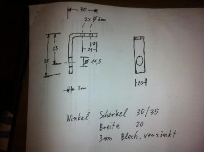

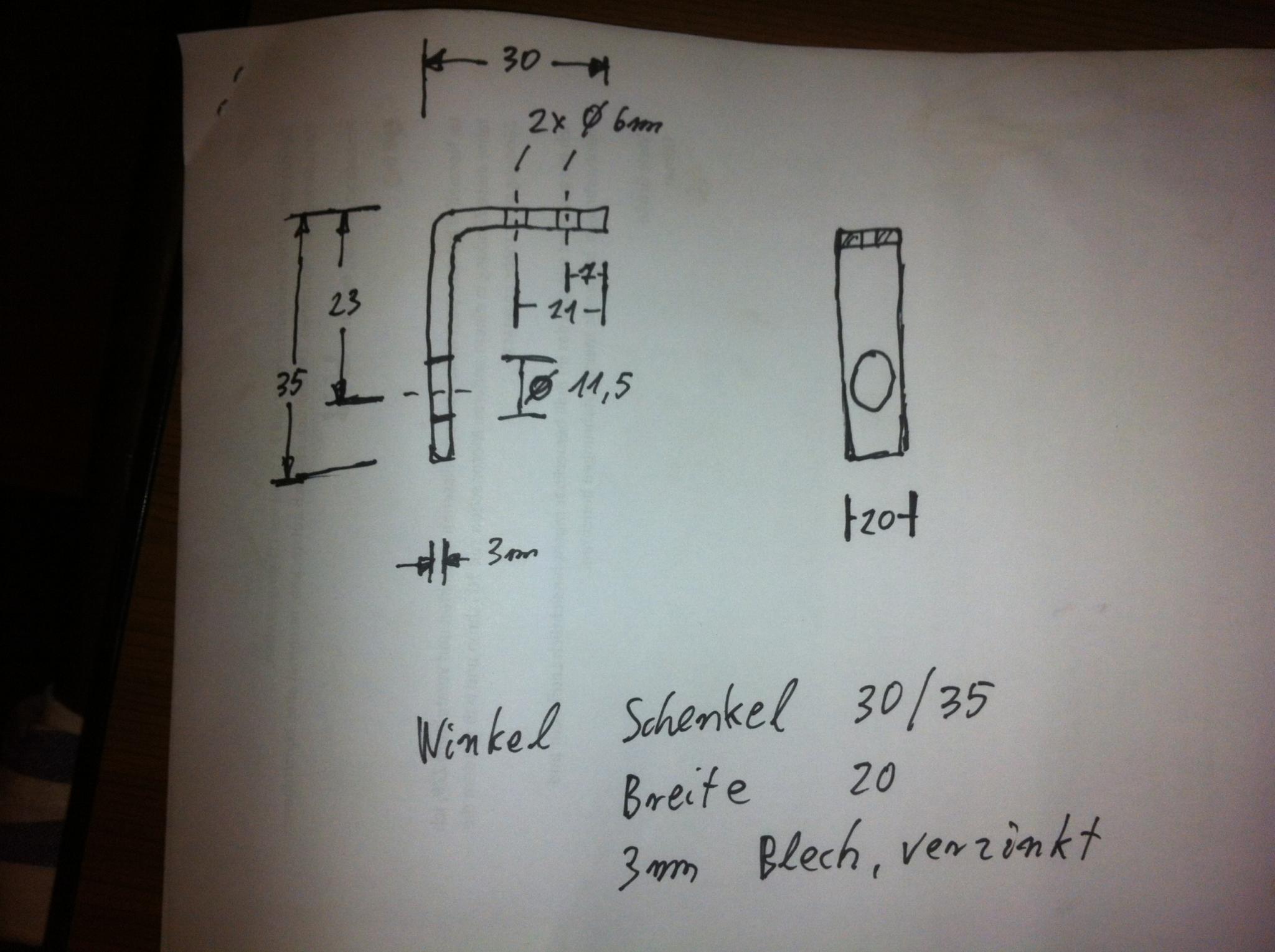

Jetzt Check ich's
Dann ist einrasten also zufall bei mir!
Ist ja toll. soeinen Bügel mach ich mir.
Anbei die Skizze des Winkels wie versprochen.
Gruss, Niko
Ps: Tut mir leid wegen der schlechten Zeichnung!
Gruss, Niko

Mit an Sicherheit grenzender Warscheinlichkeit Orginal!Elsadeni hat geschrieben:danke für die Bilder und Infos zunächst.
Ich steh gerade auf dem Schlauch: ist die Konstruktion auf den Bildern von Frank Hopfner die, die Westfalia verbaut hat?
Das sah auf dem ersten Blick nach Behelf aus
Jedoch eben ohne Bügel
Gruss, Niko
Hey Niko,
Die Skizze ist doch Top. Damit werde ich mir am Wochenende gleich was nachbasteln.
Greetz Marcel
Greetz Marcel

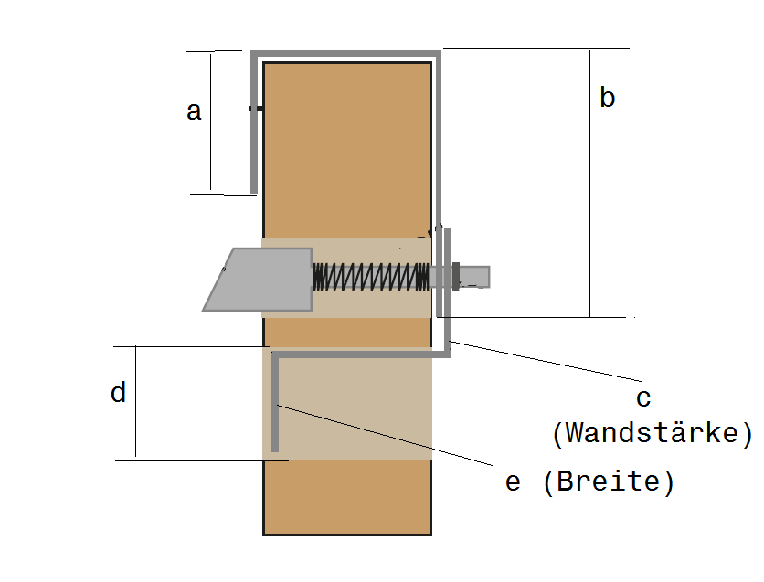

Ich klinke mich hier mal ein.
Wie ist denn der Riegel bzw. das Bleche welches den schrägen Stift hält von innen befestigt?
John
John
Hallo John,
der Arretier-Bolzen geht durch das U-Profil das an der Oberkante der Frontplatte angebracht ist. Dann kommt der Entriegelungshebel. Der Bolzen ist am Ende mit einem Sicherrungsring befestigt. Das erkennt man auch auf den Bildern von Niko. Ich Versuch das mal aufzuzeichnen.
Grüße Marcel
Grüße Marcel
so, hier noch die Zeichnung, hoffe das hilft.
Ich habe den Sicherungssring aber nicht entfernt, hatte keine Zeit heute morgen, aber ich denke das mit der Feder könnte so stimmen.
Soo, ich habe mich mal daran versucht.
Im Prinzip könnte es klappen, aber es hakt noch alles und schließt nicht richtig. Einige fragen bzgl. einiger Maßen sind dabei aufgetreten.
Ich habe die eine Skizze von m.r.c.l. aufgenommen und für die Maße zweckentfremdet, ich hoffe das geht in Ordnung.
Weiterhin würde mich die Wandstärke und Abmessung Höhe Breite von dem Vorderen Abdeckblech und die Wandstärke von der "Fang"hilfe interessieren.
Dies würde mir sehr weiterhelfen und mich davor zu bewahren jedes Blech 4mal zu machen bis es dann endlich flutscht...
Beste grüße
John
Beste grüße
