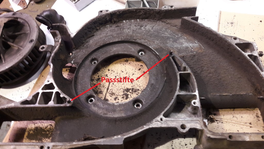

Ich habe trotzdem noch ein eigentlich sehr simples Problem beim Zerlegen meines Typ 4 CJ Motors aber bisher keine Hinweise in den Anleitungen dazu gefunden.:
Und zwar möchte ich den Gebläsekasten zerlegen, um ihn auch innen anständig säubern zu können. Ich bekomme allerdings das Ölpeilstabrohr nicht demontiert. Ist dieses Rohr in die Gehäusehälten eingepresst oder irgendwie zusätzlich fixiert? Habt ihr Tipps, wie man das Rohr "schonend" ausbauen kann?

das Rohr ist in der Motorabgewandten Hälfte des Gebläsekastens verpresst.
Und da sollte man es auch nicht ausbauen. Das ist ja sozusagen die Referenzlänge für den Ölpeilstab. Du musst erst einmal alle Verbindungsschrauben vom Gebläsekasten entfernen.
Da verstecken sich gerne welche, die man erst beim dritten mal hin schauen findet.
Dann vorsichtig mit einem breiten Schlitzschraubendreher die Hälften aufhebeln.
(Immer mit Gefühl rund herum.) In der Mitte sind zwei Passstifte im Gehäuse, deshalb muss man das erst rund 6mm auseinander hebeln, bis man dann die Gehäusehälfte schräg nach oben raus ziehen kann.
Das letzte Element an dem es hakt ist tatsächlich dann das Ölpeilstabrohr.

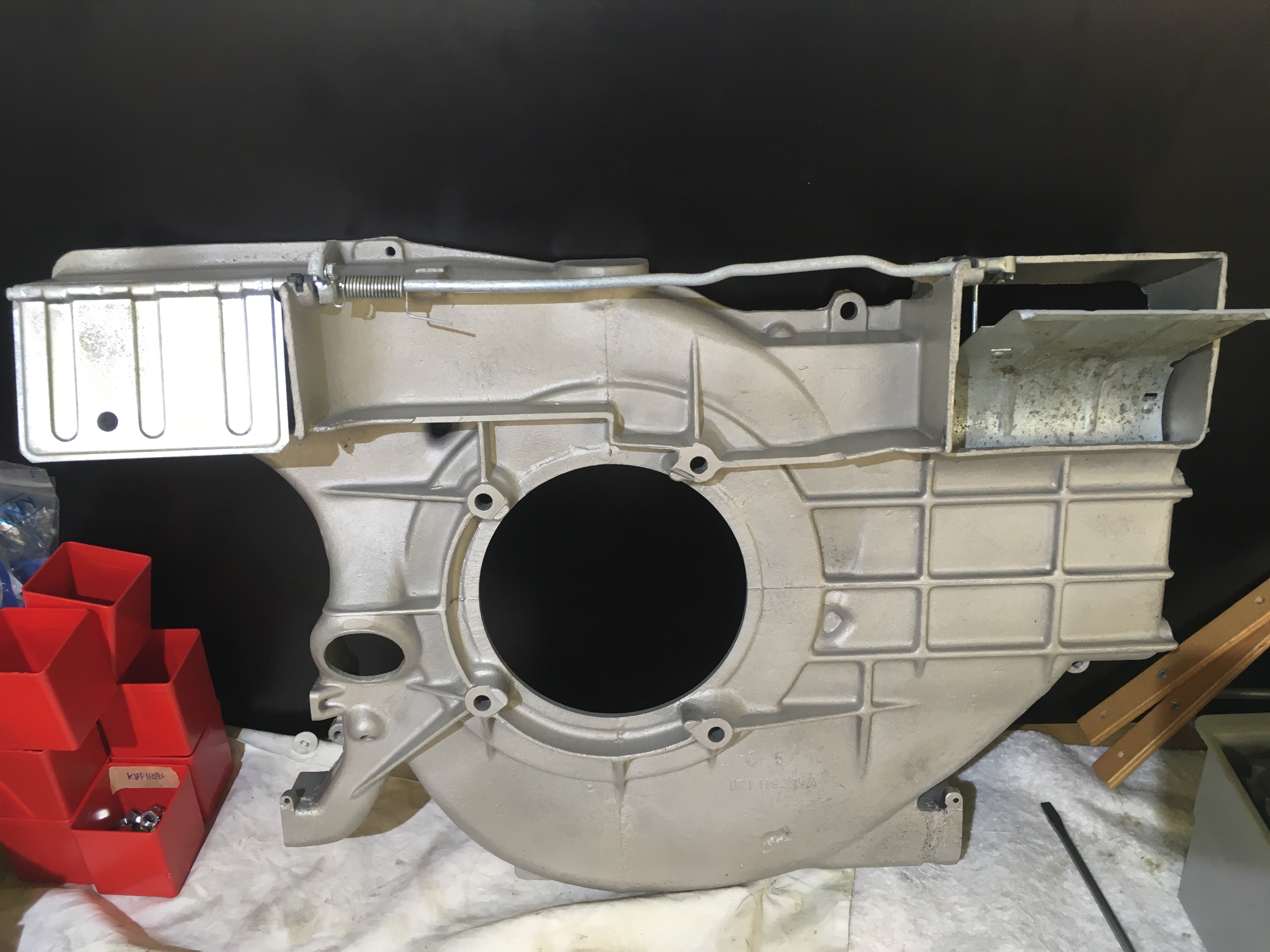

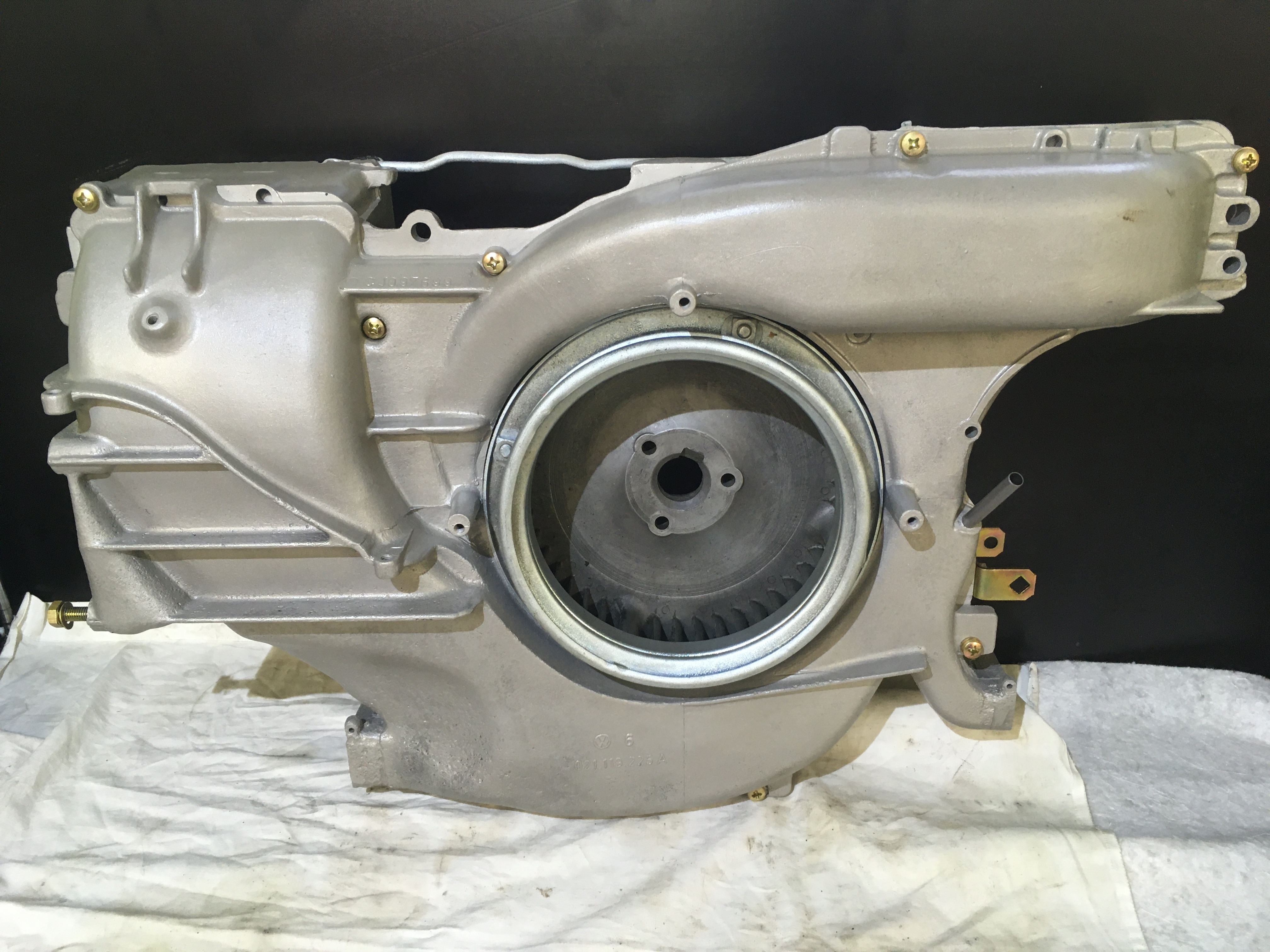

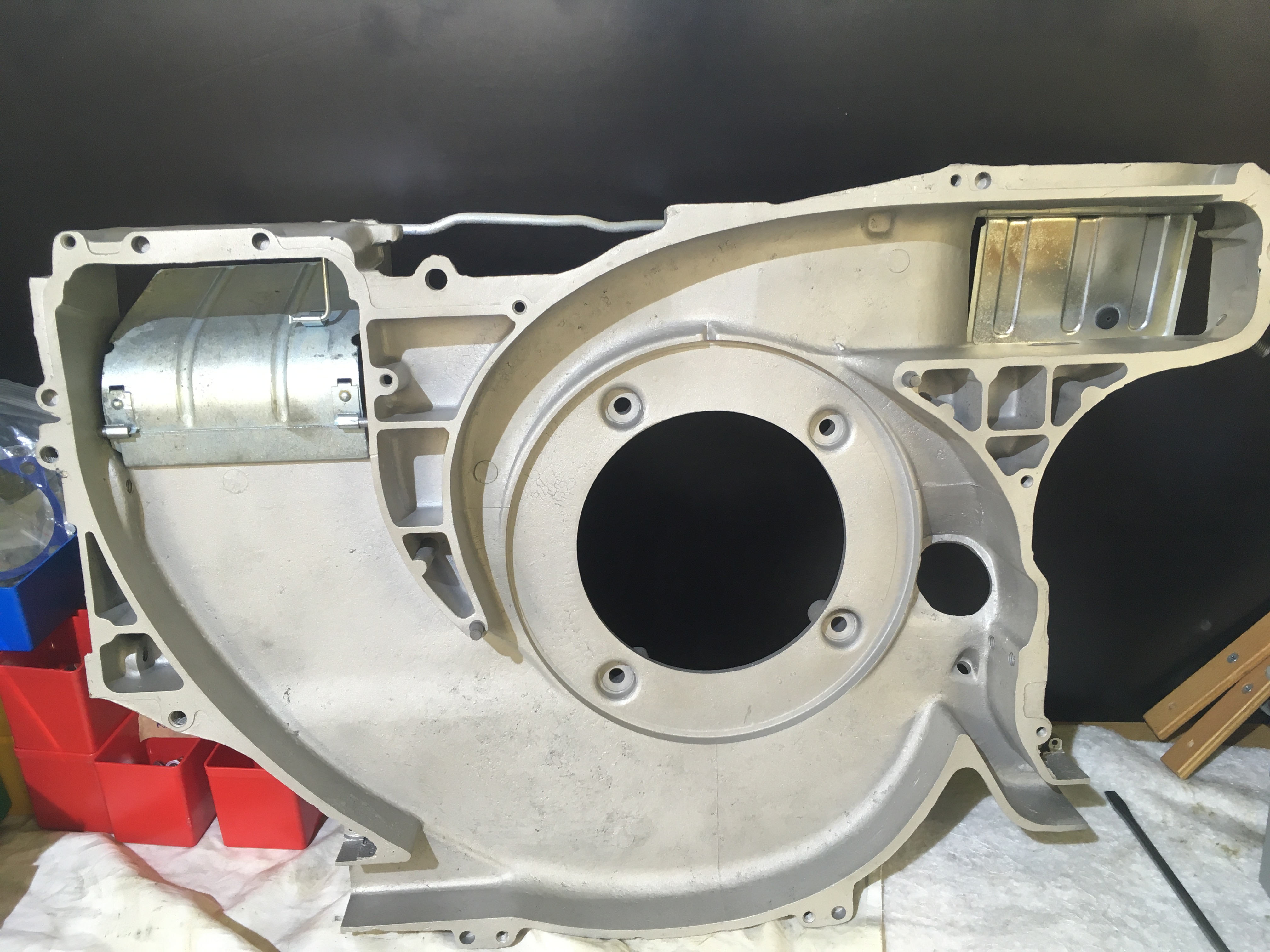

ich würde es glasmehlstrahlen und anschliessend transparent pulverbeschichten lassen....sieht top aus und sticht nicht so hervor wie die übel,meist silber lackierten kästen!Holly hat geschrieben: ↑11.04.2020 07:44 Hallo Thomas,

....könnte zum schluss so aussehen.....Holly hat geschrieben: ↑11.04.2020 07:44 Hallo Thomas,
