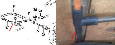

Ich hab bei mir den Anschluss an den Ölbadluftfilter selbst hergestellt, da nicht vorhanden. Leider rüttelt sich der Schlauch dort gene von dem Nippel runter. Ein größerer Innendurchmesser des Schläuche würde Abhilfe schaffen, dafür müsste ich ein anderes T-Stück einsetzen.
Nachdem was Norbert schreibt, wäre das aber keine gute Idee.
Lange Rede... Anderer Anschluss an den Luftfilter oder anderes T-Stück?
@Norbert*848b Du schreibst etwas von 1mm-Bohrung. Das habe ich nicht verstanden.

Ja Christoph, wieso denn nicht.
Diese 1 mm Bohrung (1 bis 2 mm lang) als sog "Kapillare" befindet sich an dieser bezeichneten Stelle:
Da spricht eigentlich nichts dagegen, solange es anschlussmäßig passt. Die Kapillare kann auch gern in Pos 27 gesetzt werden (ein Vollmaterial entsprechend bohren).

Vielen Dank für die detaillierte Antwort.
Ich habe direkt nachgeschaut, ob mein T-Stück ein solches Loch hat. Hat es nicht und sieht auch nicht original aus. Werde es ersetzen und eine Bohrung ergänzen.
Wenn ich es richtig verstanden habe, sitzt die hinten mittig. Das dort Benzingase austreten ist nicht relevant bei 1 mm?

Hallo Christoph,
ich habe das mit der Kapillare auch noch nicht verstanden, bin aber ziemlich sicher, dass die nicht nach außen führen darf. An dieser Stelle kommt unter ungünstigen Umständen flüssiges Benzin an, da muss der ganze Strang dicht sein. Außerdem ist einer der Zwecke der Tankbelüftung, dass Benzingase nicht ins Freie treten, sondern im Luftfilter landen und mit verbrannt werden.
Bei mir (Bj. 1978) war übrigens original nur ein normales T-Stück aus weißem Kunststoff mit drei gleichen Anschlüssen verbaut. Ich habe es aus Sicherheitsgründen ausgetauscht, aber ich kann mich da nicht an irgend eine Kapillare erinnern. Oder ich habe sie übersehen

ich hab beim Ausbau ('79er) nicht auf "Kapillare" geachtet... aber warum an der Rückseite das zusätzliche Material
ganz normal sah es nicht aus und stabiler als die ganz einfachen Plaste-T-Stücke bei Händlern
Aber 40 Jahre alte Plaste am Spritschlauch war mir nicht geheuer und hatte es schnell ersetzt bei der Resto.
Müsste es aber noch haben in der Tiefen der Kisten... werd' mal am WE nachschauen...

Hallo Rolf-Stephan,
genau so sah es bei mir auch aus. Dass da eine kleine Öffnung nach außen geht, bezweifele ich massiv.
Wenn ich Norbert richtig verstanden habe, liegt die Kapillare in der Abführung Richtung Luftfilter, nicht als Öffnung nach außen, sondern als Verengung in der Leitung. Aber warum so etwas? Es muss ja irgend einen logischen Grund geben. Oder war das eine Idee von VW, die man in den frühen Modelljahren mal hatte und die irgendwann obsolet geworden ist?

Ist es denn nicht dieses Teil?
Die Verengung soll, wie Norbert schreibt, das Luftpolster im Tank nur langsam entweichen lassen, damit beim Tanken die Zapfpistole rechtzeitig ausspringt. Dann bleibt genug Platz zur Ausdehnung des Kraftstoffs.

Das ist meins.
Es gibt eine Engstelle an dem Abgang zum Luftfilter.
Es scheint aber doch das Original zu sein, wenn ich mir die anderen Bilder hier anschaue...

Bei mir entweicht die Luft aus dem Tank beim tanken rings um die eingeführte Zapfpistole. Ich kann mir nicht vorstellen das dieser T-Verteilerwinkel beim Tankvorgang eine Funktion hat.Bullischorsch hat geschrieben: ↑03.06.2020 21:14 .... das Luftpolster im Tank nur langsam entweichen lassen, damit beim Tanken die Zapfpistole rechtzeitig ausspringt.

Moin zusammen,
oh Mann, ich hab mir so viel Mühe gegeben das zu erläutern und es scheint wohl schwierig zu sein, das nachvollziehen zu können.
Edit: Möglicherweise hat VW ab dem '78er Modell festgestellt, dass eine solche Kapillare so nicht mehr wirklich notwendig ist, so meine Mutmaßung.
… andere mögen es vielleicht besser wissen.
Ich meine schon, denn durch die Kapillare kann ja nicht so viel Luft durchströmen und es bleibt somit eine "Luftblase" im Tank vorhanden.
Nein, nach außen geht da keine Öffnung, halt nur die Kapillare in Richtung Luftfilter.Wolfgang T2b *354 hat geschrieben: ↑03.06.2020 21:05 Dass da eine kleine Öffnung nach außen geht, bezweifele ich massiv.
Das "Warum" und den logischen Grund mit der zu verbleibenden Luftblase hatte ich bereits erwähnet.Wolfgang T2b *354 hat geschrieben: ↑03.06.2020 21:05 … sondern als Verengung in der Leitung. Aber warum so etwas? Es muss ja irgend einen logischen Grund geben. Oder war das eine Idee von VW, die man in den frühen Modelljahren mal hatte und die irgendwann obsolet geworden ist?
Ja, ab dem '78 Modell gab es ein Plastikteil (15A lt. Ersatzteilkatalog) Da ist mir aber leider nichts Näheres bekannt, was die Durchmesser und eine ggf. vorhandene Kapillare angeht.Wolfgang T2b *354 hat geschrieben: ↑03.06.2020 21:05 Oder war das eine Idee von VW, die man in den frühen Modelljahren mal hatte und die irgendwann obsolet geworden ist?
Wolfgang T2b *354 hat geschrieben: ↑03.06.2020 21:05 Wenn ich Norbert richtig verstanden habe, liegt die Kapillare in der Abführung Richtung Luftfilter, nicht als Öffnung nach außen, sondern als Verengung in der Leitung.
… sollte inzwischen klar geworden sein, oder etwa nicht.Wolfgang T2b *354 hat geschrieben: ↑03.06.2020 20:36 … ich habe das mit der Kapillare auch noch nicht verstanden, bin aber ziemlich sicher, dass die nicht nach außen führen darf.
