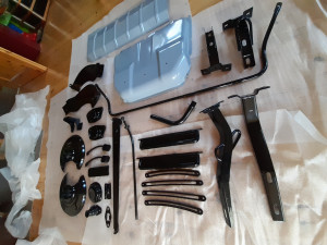

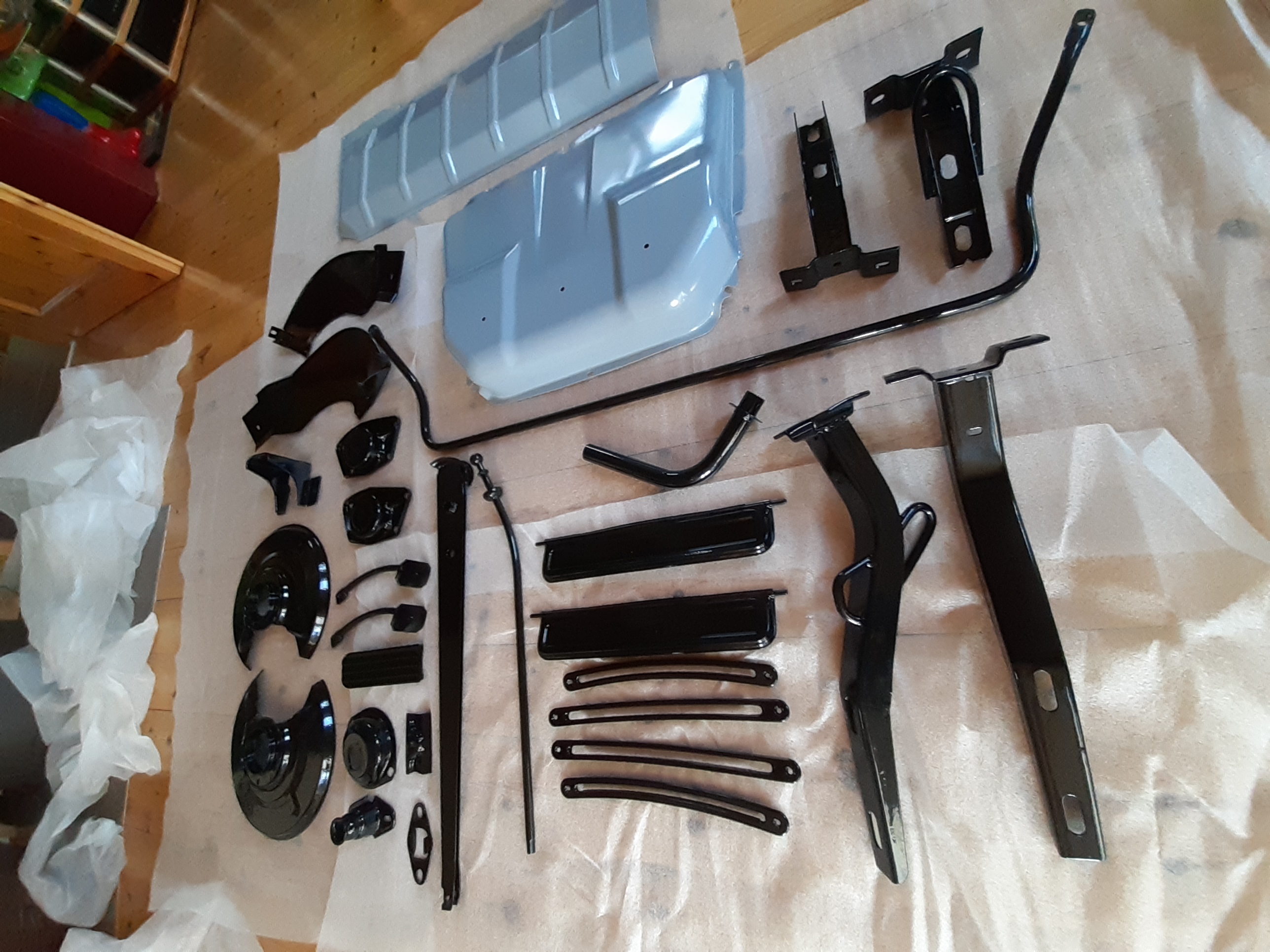

Also meins sieht so aus

Was soll man machen? Es ist alles zerlegt und sieht nach 50 Jahren scheiße aus.
Da macht es ja nur Sinn das alles strahlen und pulvern zu lassen.
Preislich sowieso .......

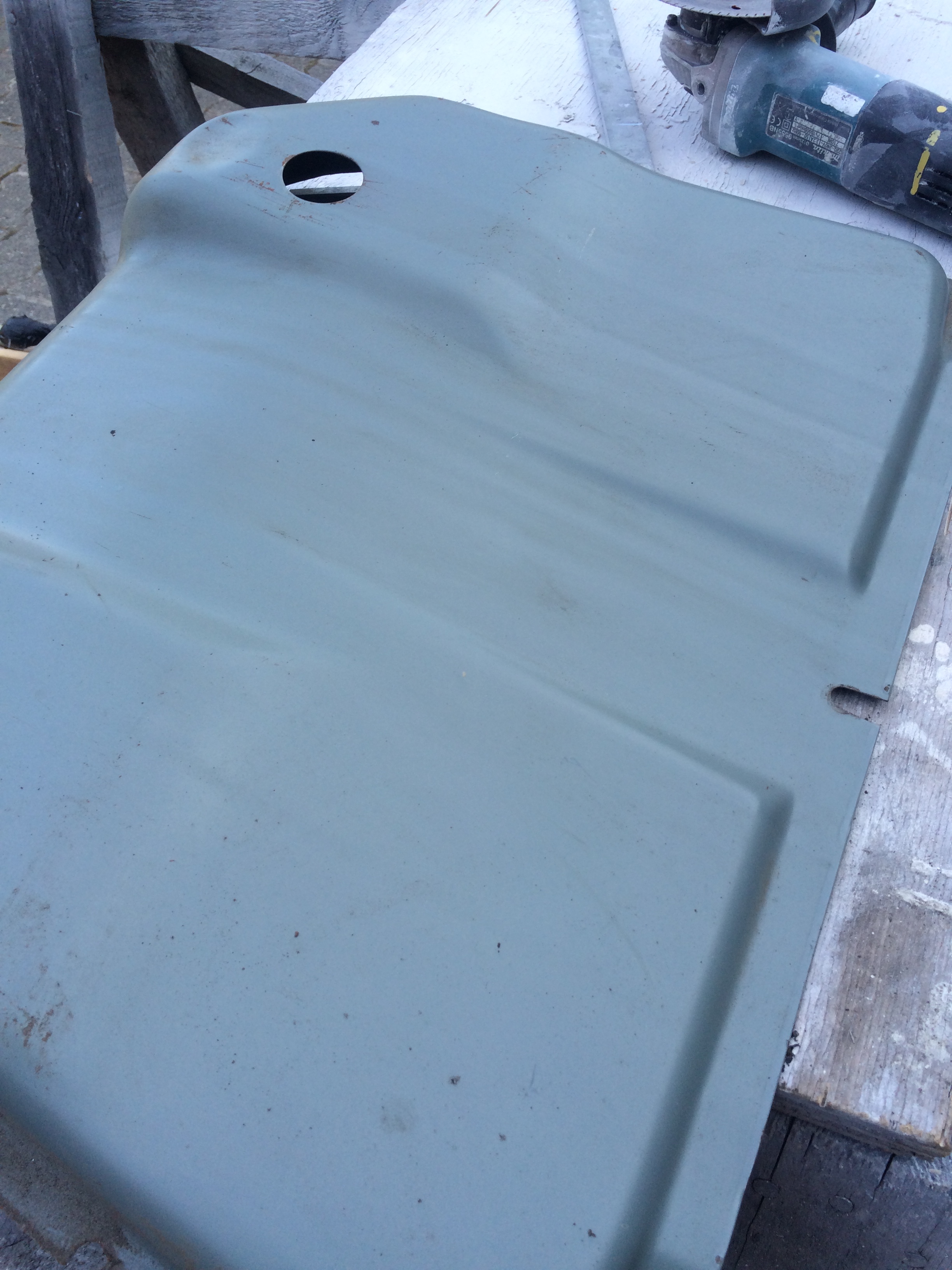

Blöde Frage und definitiv Off-Topic, aber welche Farbe hatte denn die Wanne / Abdeckblech denn orginal?
Gruß Jan
Beiträge: 6650
Re: Schlauch Belüftung BKV
Hallo Jan,
aircooled68 hat geschrieben: 17.03.2021 01:41... welche Farbe hatte denn die Wanne / Abdeckblech denn orginal?
grau - dieses Abdeckblech, wie auch das Tankschottblech, das Tankrohr, die Serviceklappe (da gab es wohl auch manche in schwarz)

Genau. Das gleiche Grau wie die Tankschottwand. Farbnummer hab ich bislang keine gefunden.
Mein Tankrohr ist blaugrau L029.
Gruß Jan
Das Blech hat noch die originale Lackierung.
Ich glaube das es folgender Fabton ist:
VOLKSWAGEN - AUDI L249 TAUBENGRAU
Mischformel findet man bei Glasurit.
Gruß Uli
