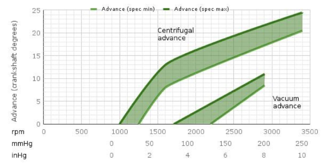

Das wäre jetzt die Standard-Kurve für einen Serienverteiler:
Edit 17.10.2021, Mod. Norbert:
Die abgebildete Verteilerkurve ist vom
021 905 205 P (2 l Typ 4 Motor; mit Drehzahlbegrenzer 5400 U/min im Verteilerläufer)
entspricht 022 905 205 S (ohne Drehzahlbegrenzer)
Quelle: https://www.thesamba.com/vw/forum/viewt ... order=desc

Hallo ich habe mir nun auch einen 123 tune gegönnt und bin nun auf der Suche nach einer geeigneten ZZP Kurve.
Hat jemand die Fliehkraftverstellkurve vom 2Liter?Die ist auf der The Samba Seite nur in älteren Versionen gelistet. Der 021 905 205 P Verteiler ist da nicht dabei und der ist aber meines Wissens nach original.
Mit der würde ich mal anfangen.

bullijochen hat geschrieben: 17.10.2021 12:09 Hat jemand die Fliehkraftverstellkurve vom 2Liter?
... schau Dir bitte einmal meinen vorigen Beitrag an, hab ihn editiert.

Edit: Norbert ist das tatsächlich so das die rpm und die mmhg Achse so zueinander liegen? Also bei ~2900rpm etwa 200mmhg anliegen? Das wäre ja genial für meine Programmierung..
Gruß Jochen :bier:
Beiträge: 7624
Re: 123 Ignition Tune+
Hallo Jochen,
bullijochen hat geschrieben: 17.10.2021 19:57 Norbert ist das tatsächlich so das die rpm und die mmhg Achse so zueinander liegen? Also bei ~2900rpm etwa 200mmhg anliegen?
Das darf man so nicht sehen, Die Fliehkraft-Verstelllung richtet sich nach Drehzahl und °Kurbelwelle.
Als "Add-On" kommt bei entsprechendem Unterdruck lt. Kurve die jeweilige Gradzahl dazu.
Man hat das Diagramm, so wie es abgebildet ist, willkürlich gewählt (die gleiche Ordinatenachse für Grad KW). Die Skalierung für den Unterdruck hätte aber auch nach links oder rechts verschoben sein können.
Zwei Kurven wäre für unbedarfte wohl besser gewesen, oder halt Tabellen:
Quelle: Bentley
Bei der (zusätzlichen) Unterdruckverstellung handelt es sich ja um die lastabhängige Verstellung. Die hängt von der Drosselklappenstellung und natürlich der Drehzahl ab, eben was der Motor imstande ist zu saugen. :wink:
https://www.123ignition.de/fragen-und-a ... OMQAvD_BwE
Wenn ich Verteiler nachmesse, nehme ich die Werte getrennt auf, die Unterdruckverstellung statisch über eine Gradscheibe und Unterdruckpumpe mit Manometer, die Fliehkraft-Verstellung natürlich dynamisch entsprechend KW-Drehzahl sowie Verstell-Winkel.
Bislang habe ich keine Summenkurve aufgenommen, sollte ich wohl einmal tun. Allerdings habe ich nur Erfahrungen mit Serienteilen.
Da hat man keinen Unterdruck bei Standgas und wenn man den Motor bei stehendem Fahrzeug auf volle Drehzahl (3600 RPM) bringt,
so ergibt sich die volle Frühzündung in Summe (stat. ZZP + Fliehkraft + Unterdruck).
