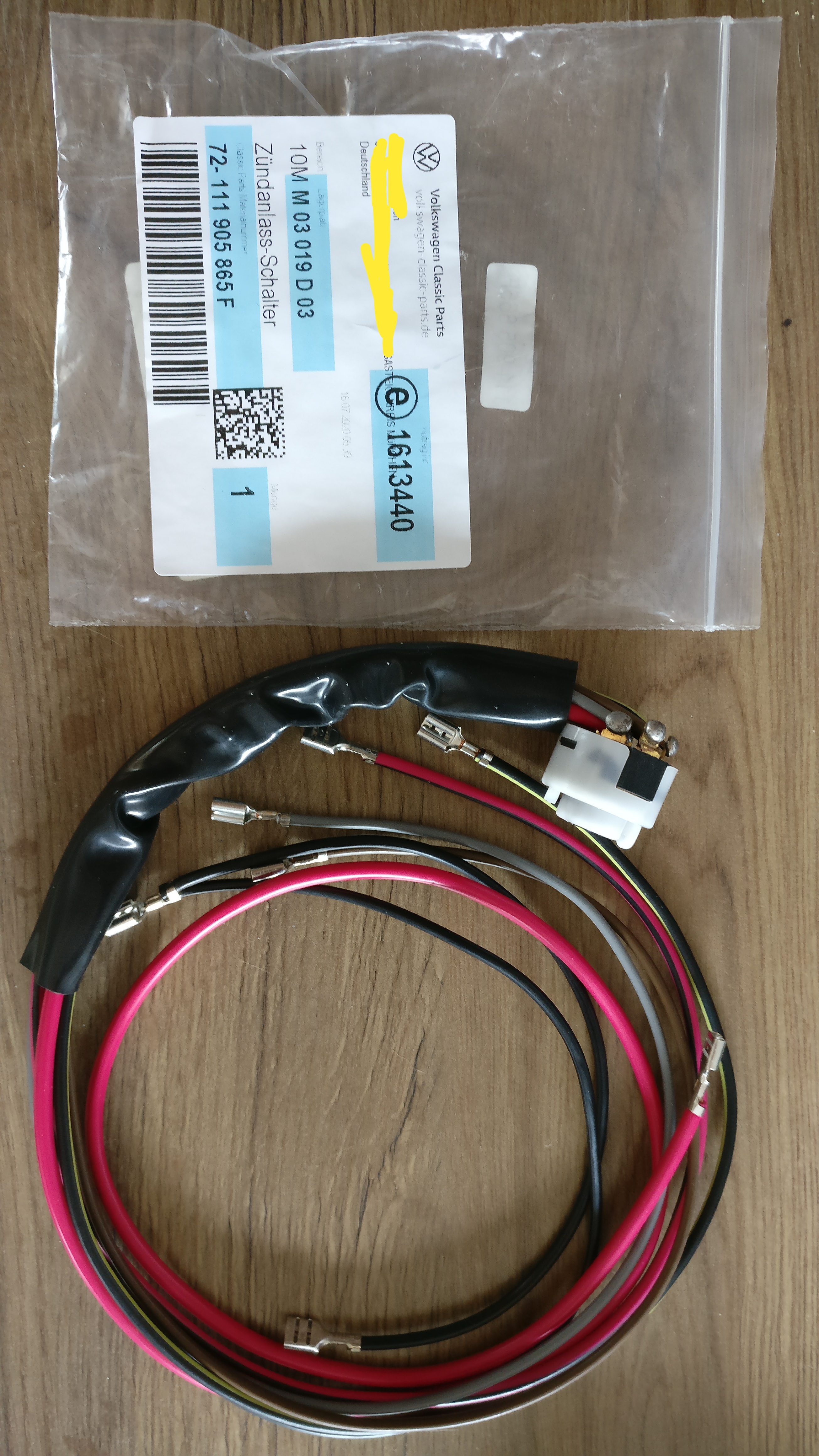

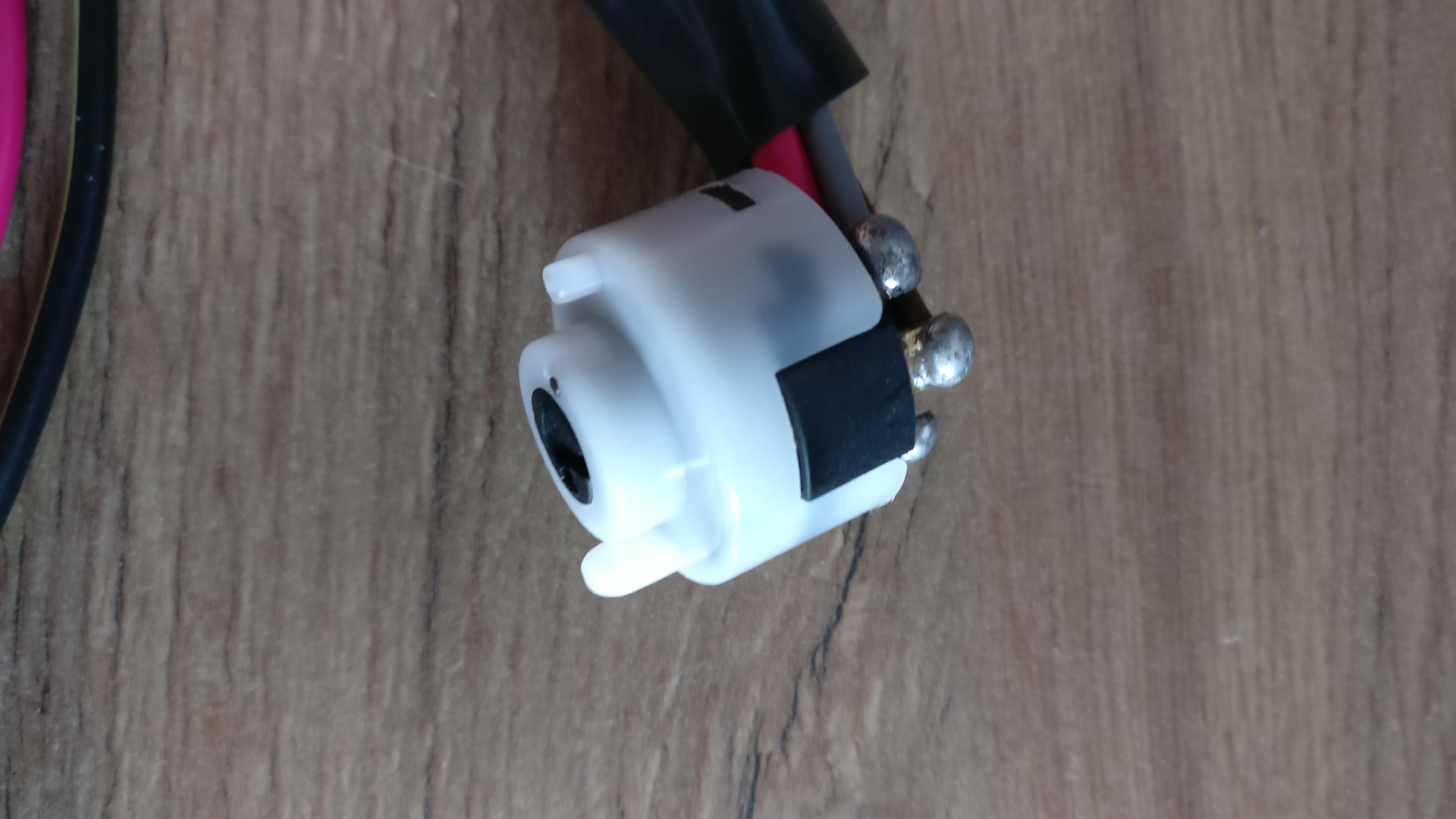

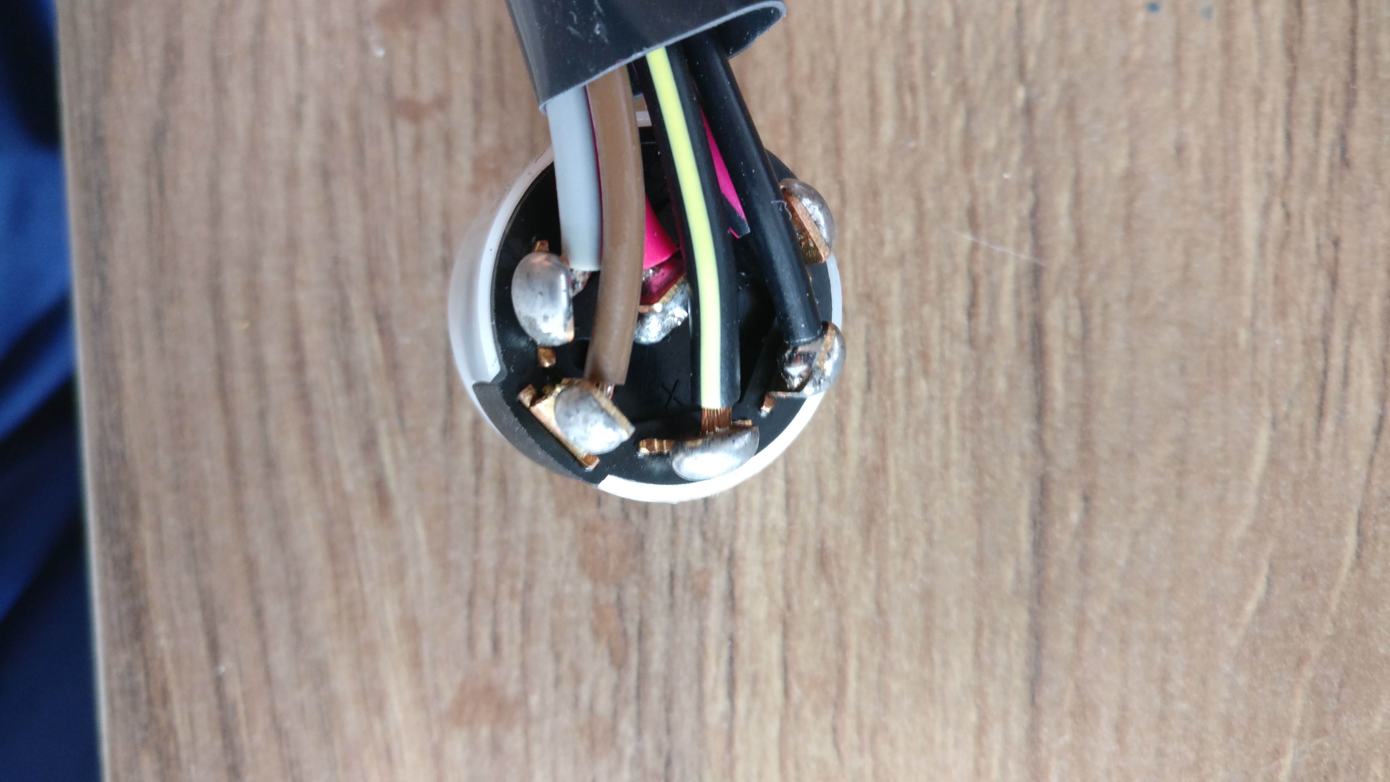

Zündschalter ist da. Sieht zwar nicht genau aus wie der den Norbert von dem China Hersteller verlinkt hat aber ist auch nicht gekennzeichnet.
Nachdem mein Alter aber auch keinerlei Markierungen hatte kann ich leider wenig dazu sagen. Ich denke aber auch ist eine Repro
Von der Verarbeitung sieht er ok aus. Man wird sehen wie lange er hebt.
Aber nachdem mein Alter beim Ausbau sich in Einzelteile aufgelöst hat, alle mal besser ihn auszutauschen
Anbei noch ein paar Fotos

Es gilt: Zündanlassschalter "111 905 865 F" (von MJ ’71 bis FIN 2142164059 )
T2 bis incl. '70: 311 905 865 A, metallenes Gehäuse.
Der Unterschied besteht im Drehwinkel, ab MJ '71 haben wir zusätzlich den X-Kontakt für Licht.
ist das denn überhaupt der passende Schalter für Dein MJ?
Wurde da etwas umgebaut?
… kein Wunder, der Schalter mit Plastikgehäuse ist der mit "F" am Ende der Teilenummer.

BTW: Das ist definitiv ein Reproteil, auszumachen am Gehäuse, was original ein Zinkdruckgussgehäuse war und die Flachsteckhülsen waren damals nur in der Messingausführung vorhanden, jetzt beim Reproteil eben verzinnt...
