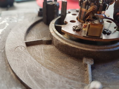

Hallo, Kontakte ok und freigängig. Habe versucht den Motor abzuschrauben....hängt aber irgendwie an einer Feder, dazwischengeschaut....recht kompliziert. LG Heinrich

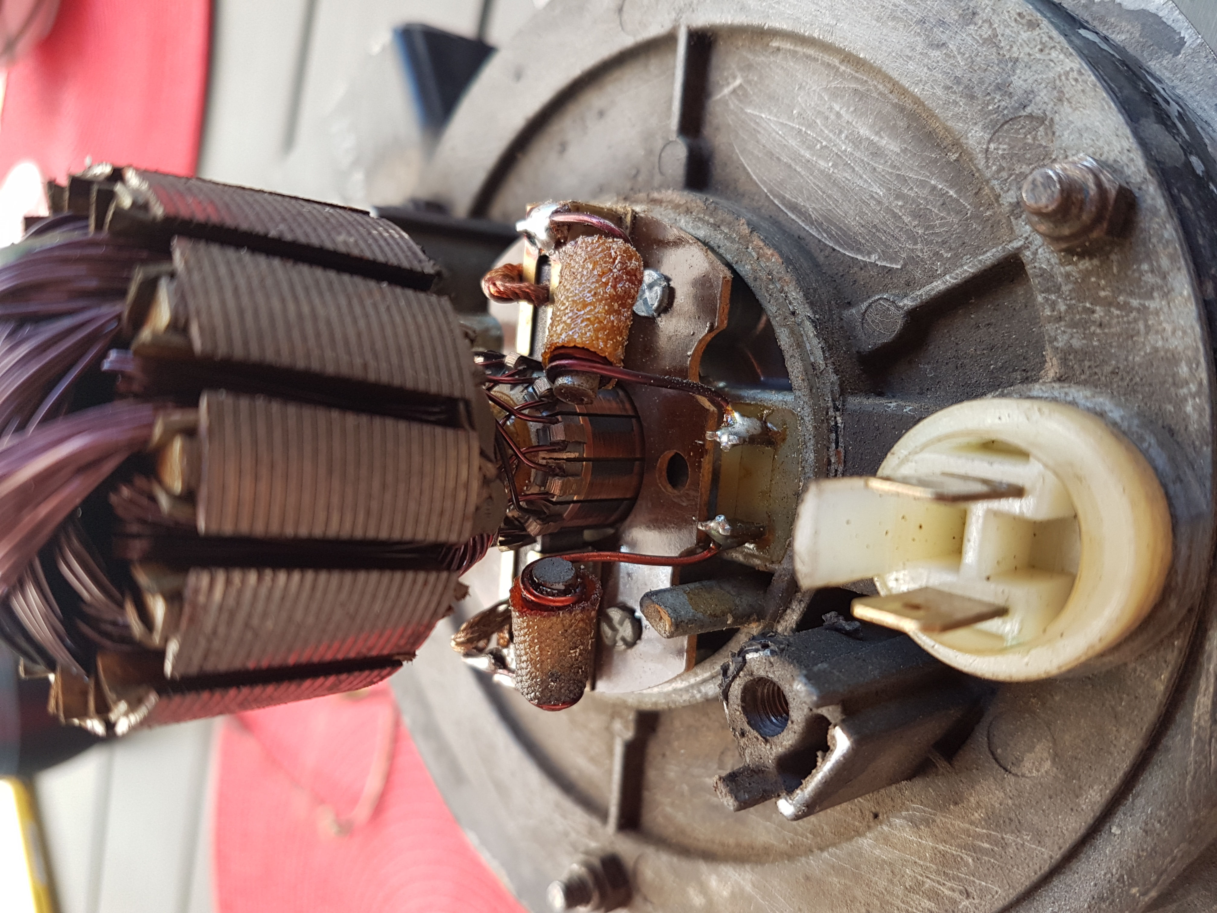

Nochmals augemacht...schaut nicht gut aus

....und eine offene Lötstelle gesichtet....
Phil
Beiträge: 277
Registriert: 13.05.2005 00:11
Re: Standheizung BA6
Beitrag von Phil »
warum?
na also! Bin gespannt...
Heinili
Beiträge: 115
Registriert: 24.06.2020 17:29
Beitrag von Heinili »
So, gelötet und jetzt heizt sie wie vor 45 Jahren, dank Eurer Hilfe! :bier:
