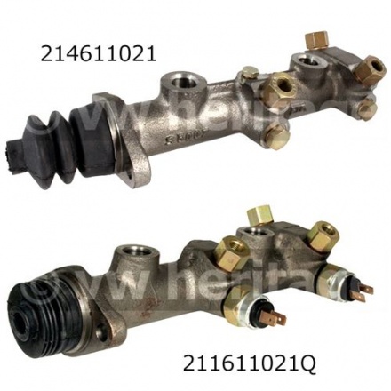

Konkret hab ich mich mal mit dem Thema Hauptbremszylinder (HBZ) auseinandergesetzt.
Hab ja ein RHD T2a Bj 68, d.h. es gehört der HBZ mit Teilenummer 214 611 021 hin.
Dieser entspricht grundsätzlich dem LHD 211 611 021 Q, lediglich anstelle der Bremslichtschalter mit Blindverschlussschrauben versehen. Die Bremslichtschalter sind beim RHD aus Platzgründen extern angeordnet.
Hier der direkte Vergleich:

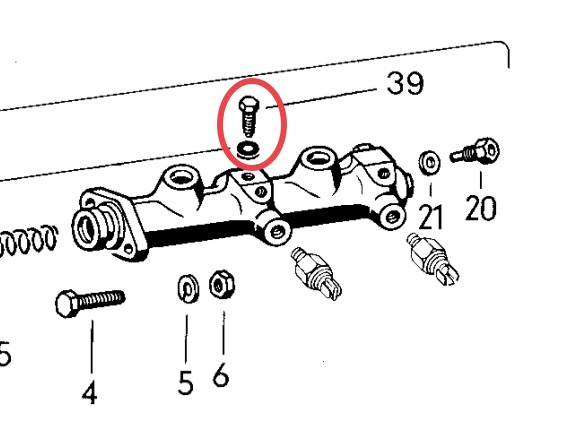

Hab mich mal nach HBZ von Ate/FTE HBZ umgesehen.
Dabei ist mir aufgefallen, dass auf Fotos von Händlerbeispielen die nachfolgend markierte Anschlagschraube mal verbaut ist, mal nicht.
Weiss jemand für was diese Anschlagschraube genau ist? Wieso mal verbaut, mal nicht?
Besten Dank für Hinweise, Aufklärung.
